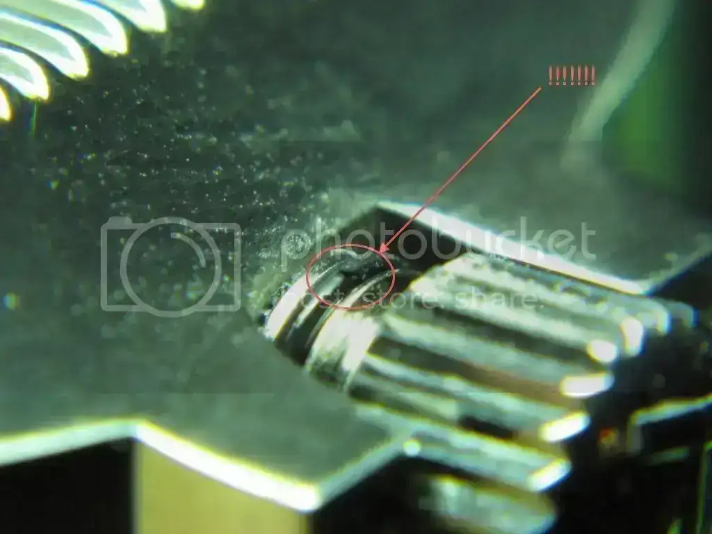

Para el que tenga dudas de si comprar un Helson o un Crepas.
Esta foto pertenece a un moderador de MdP, Jean Michel, un foro frances de relojes de buceo, parece ser que despues de una inmersion profesional y bajar unos 40m. se encontro con esto.
Os dejo el enlace y la foto que le hizo Jean Michel.
En el mismo post ha colgado un video donde explica lo que le paso con cierto humor....esta en frances.
Pobre gente. ::cry::Yo tengo claro que prefiero mi Crepas 58, pero una historia de estas mata un proyecto como el de Helson que es artesanal, casi tanto como el nuestro. Una pena.:umbrella:

Ya lo creo.Me da que algo ha ido mal en el Helson.Y eso que es caja monobloque:o falla en el cristal,o en la corona o en sus juntas.De todas maneras J,M esta a la espera de cómo lo arregla Helson

En wus no ha salido nada del asunto, solo en un foro francés y en algunos por aquí pero nada más, parece que hay un segundo caso de otro cliente en Francia, precisamente del mismo foro, posiblemente ha sido una tontería, una junta con un fallo.
Realmente sería injusto pensar mal de la marca por una tontería así, lo bueno es la reacción de la marca para cambiar esas unidades rapidamente, y una tranquilidad para lo que estamos esperando el Crepas, no tenemos nada de que preocuparnos, el sistema ingeniado por ellos es muy superior a este, tiene cinco juntas repartidas en todo el conjunto de corona, tubo y tija, aun dejando la corona sin roscar es capar de aguantar 4 atmosferas, unos 40 metros y os puedo asegurar que es real, yo fuí testigo cuando German Gil le hizo la prueba.
Ahi lo veis dentro de un vacuometro, que hace el vacío en la campana y es capaz de detactar el más minimo cambio fisico de la caja, en la segunda prueba la corona se desenroscó y estaba sujeta solo por la presión de sus propias juntas y nos aburrimos de esperar alguna reacción de la corona, esta misma prueba hecha por ejemplo con un Submariner daría como resultado la expulsión instantanea y violenta de la corona debido al diferencial de presión y El Legrand ni se inmutó.:ok:::ok::

Magnífica foto de la junta dañada.Y mejor la información del Crepas. Gracias.

Yo tb creo que fue un error de montaje en las juntas del cristal, la máquina sale por arriba. Es un reloj muy bonito, que mal para la Marca Helson.
