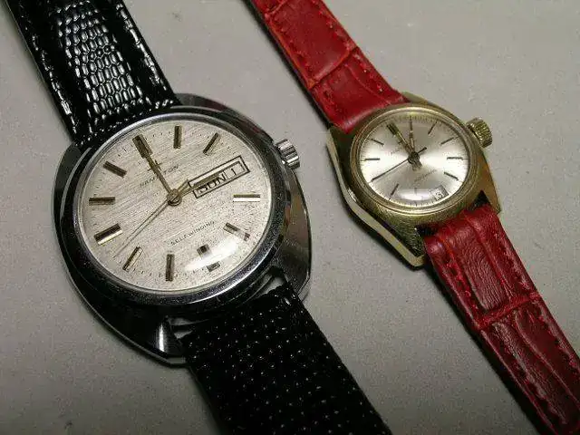

Hace algún tiempo hice algunas compras que por falta de tiempo fueron a parar al cajón. Por fin he podido ponerme con ellas y este es el resultado.

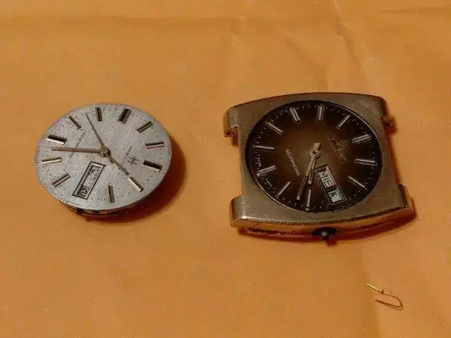

El primero es un Hamilton 625 del que adquirí solamente la máquina (junto con otra que tengo para arreglar).

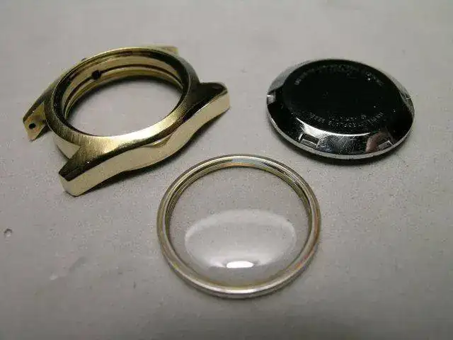

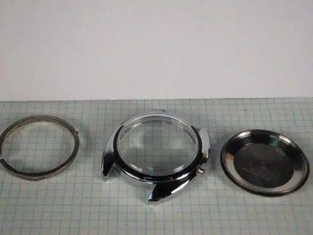

Encontrar cajas suele ser complicado y más para Hamilton. Para mi gusto suelen ser algo pequeñas así que rebuscando por ebay encontré esta Westclox con muy buena pinta. La foto es del vendedor ya que olvidé hacerse la en su momento.

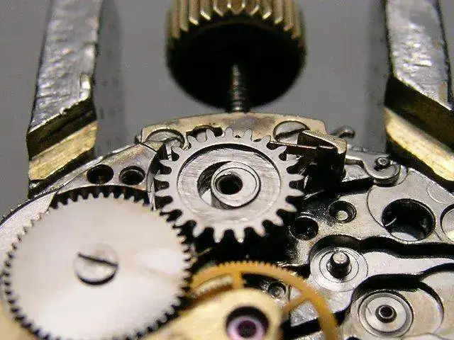

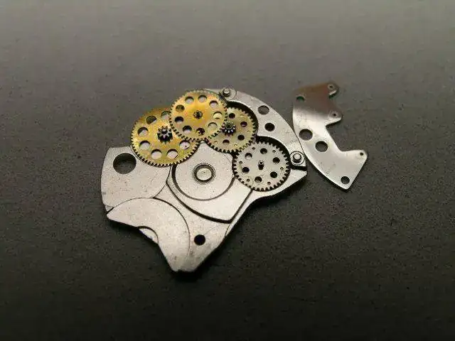

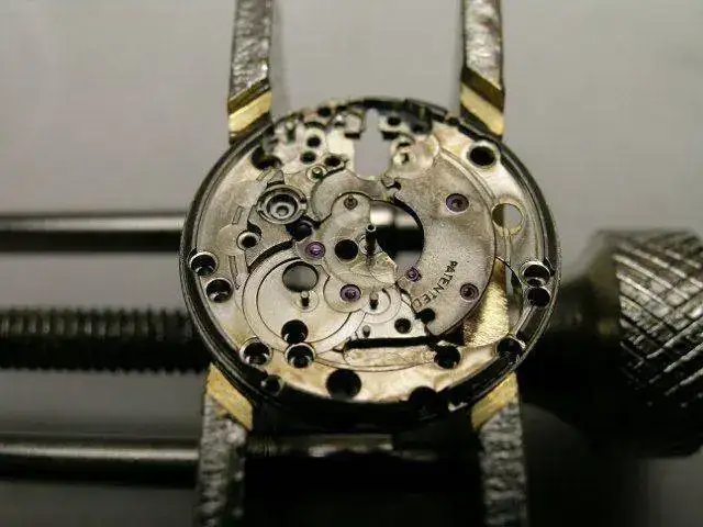

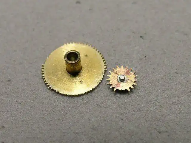

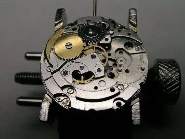

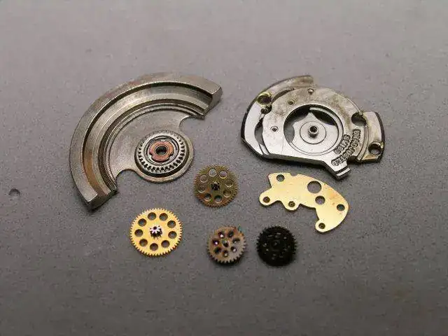

Tras la revisión de la máquina los problemas se presentan. Rueda de horas y rueda primera del calendarios machadas. Por suerte pude localizarlas y en las tiendas de fornituras que hay en Valencia.

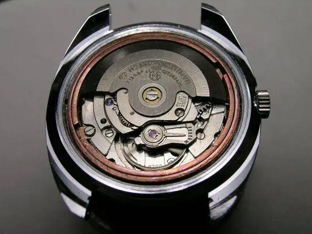

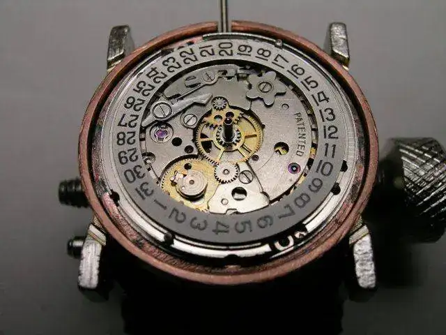

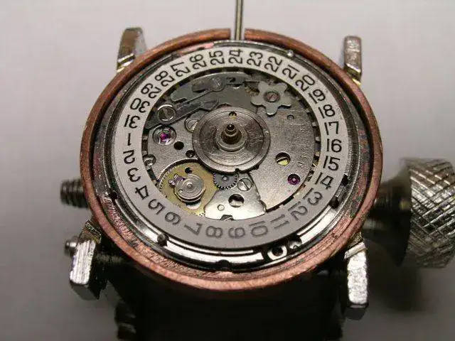

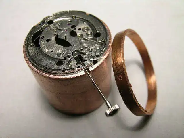

Uno de los principales problemas es ajustar la máquina a la caja por medio de su correspondiente bata. Nuevamente recurrí a los tubos de fontanero, ideales por sus medidas.

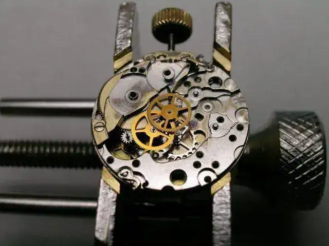

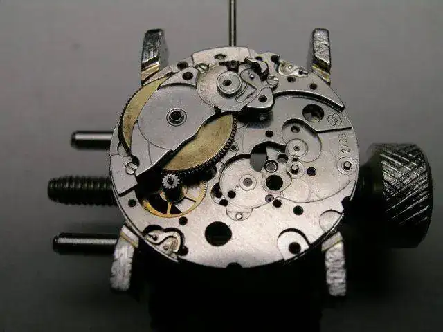

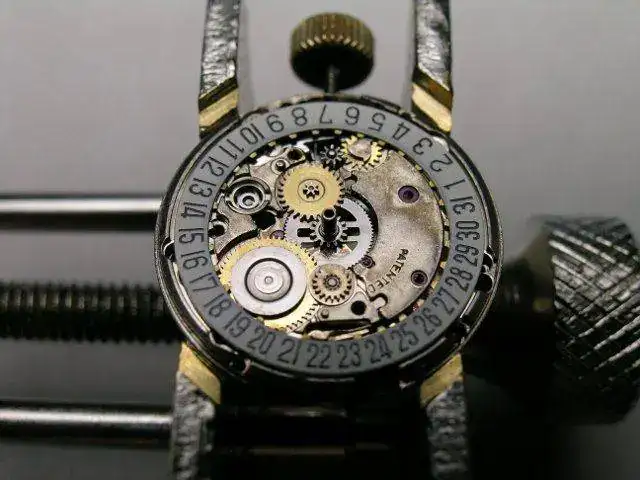

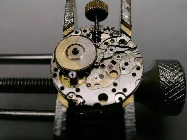

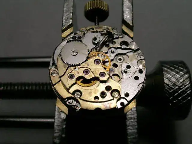

Solucionado el problema tras soldar las dos piezas nos ponemos con la máquina, una ETA 2789.
El calendario con las piezas nuevas.

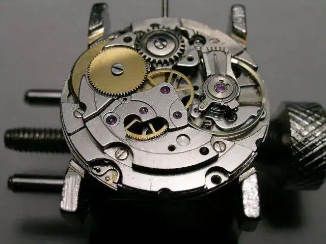

El automático.

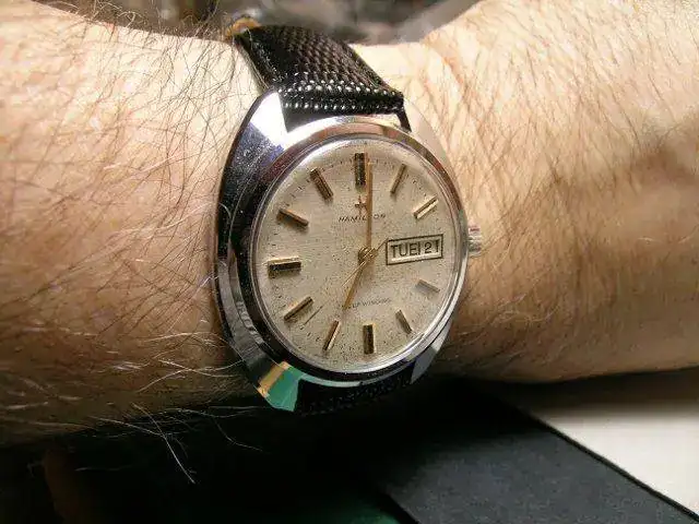

El papá acabado.

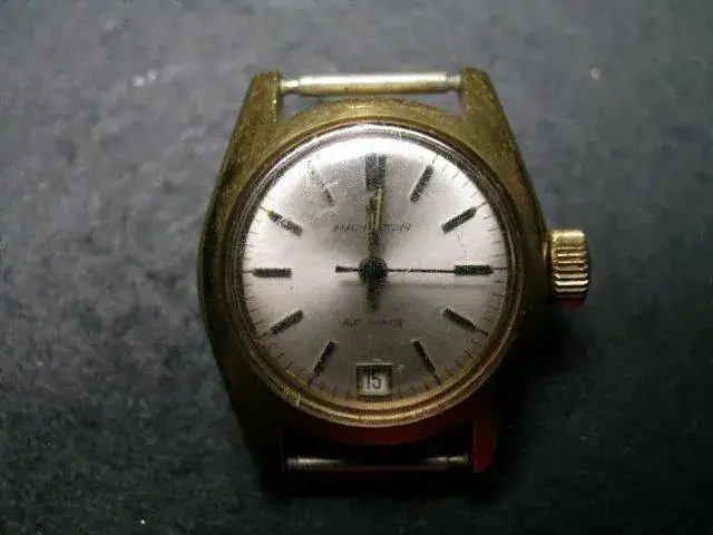

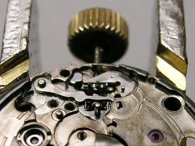

El segundo es un Hamilton de señora 704, idéntico al anterior pero de muy reducido tamaño.
La tija con esa peculiar torsión.

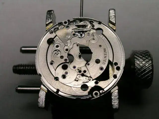

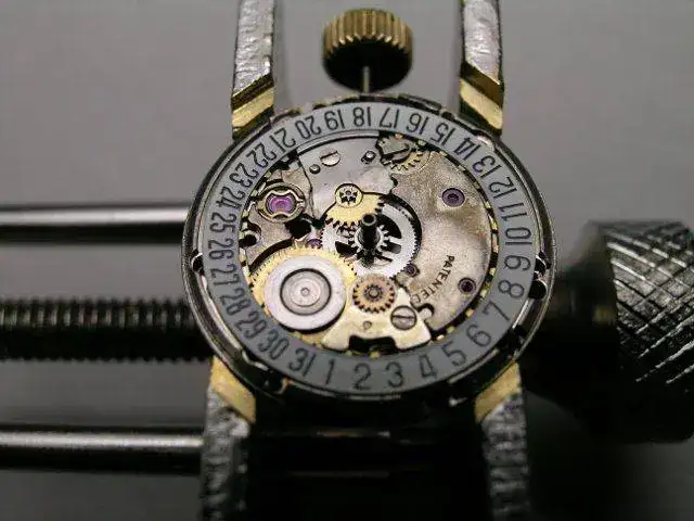

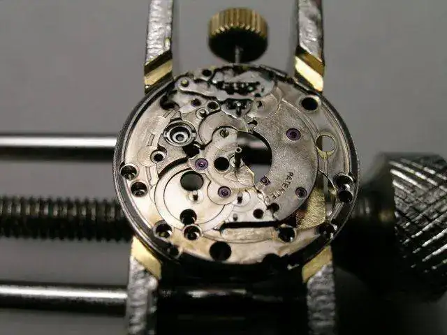

La máquina.

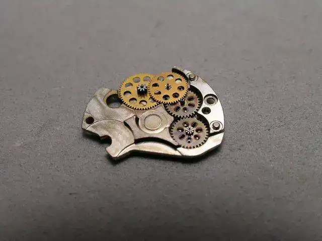

El calendario.

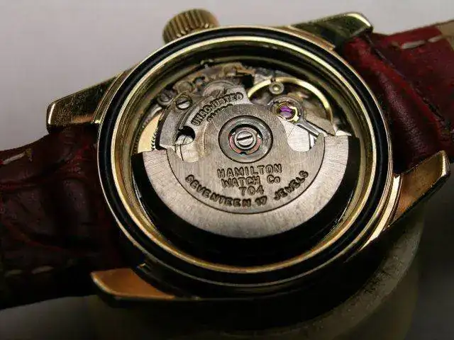

El automático.
La caja pulida y plexi pulidos.

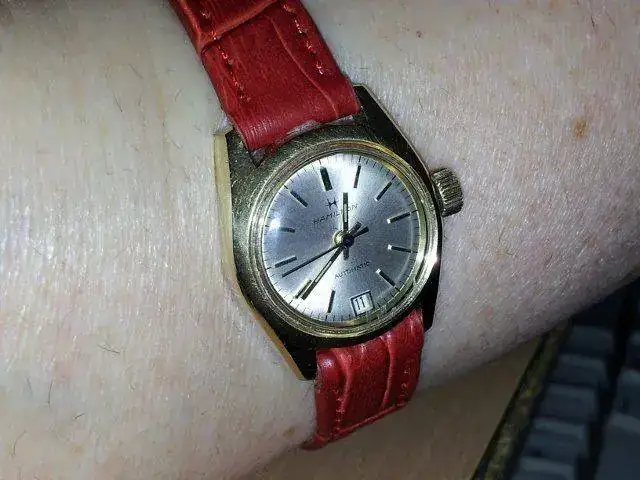

En la muñeca.
Papá y mamá.

increible pedro, me he quedado boquiabierto con el recurso de la bata, enhorabuena!!

Excelente remedio para sustituir la bata. Gracias por mostrarlo.

Como el resultado ha sido más que aceptable he comprado otra caja igual para la otra máquina. Tengo que probar también con los tubos de PVC. Seguramente también podrán trabajarse bien y aquí no es necesario el soldador.
