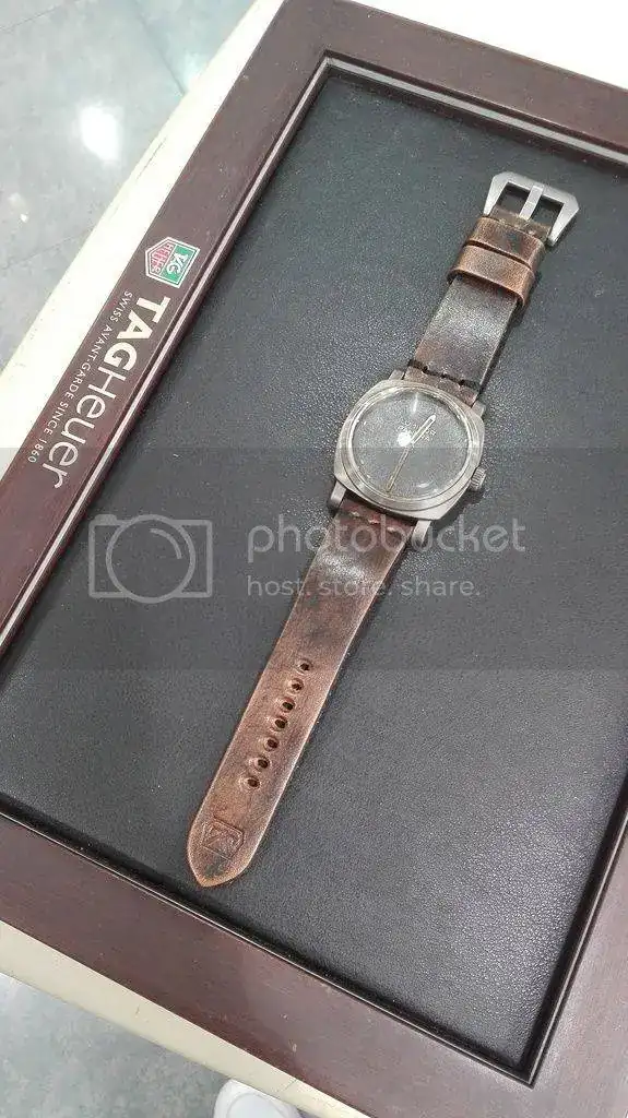

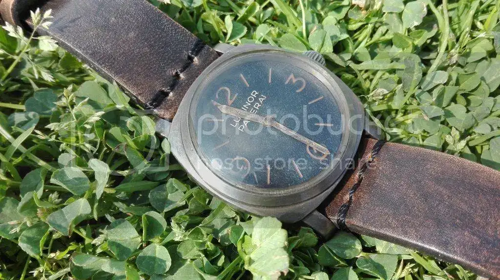

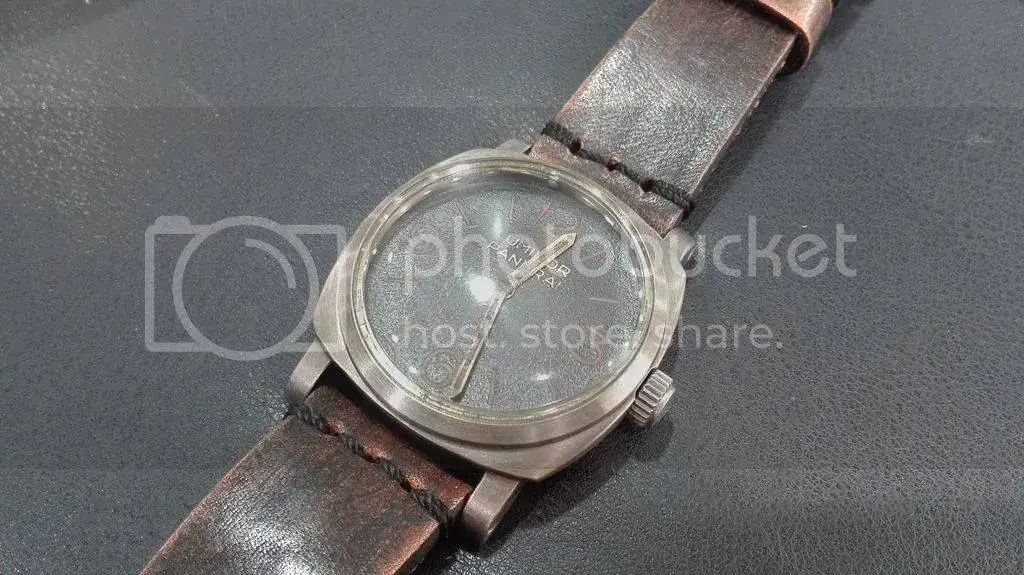

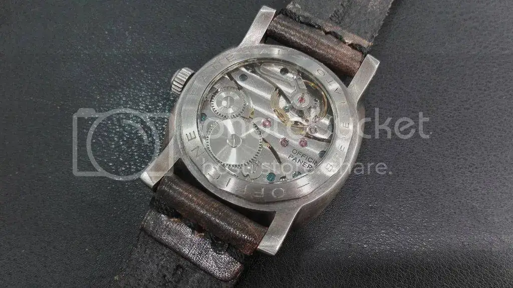

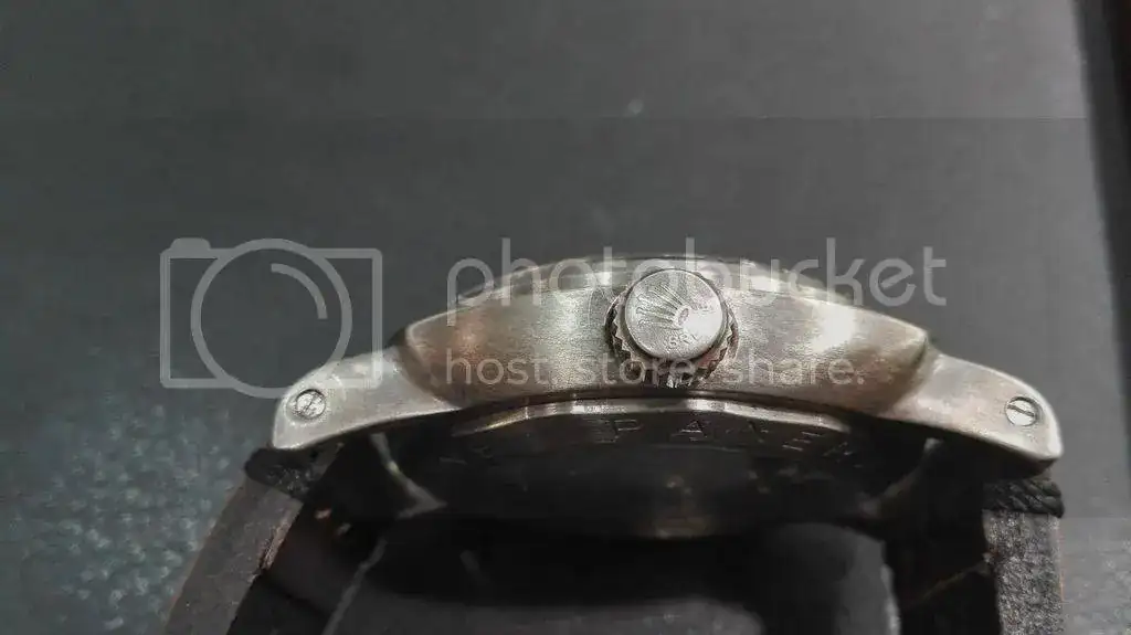

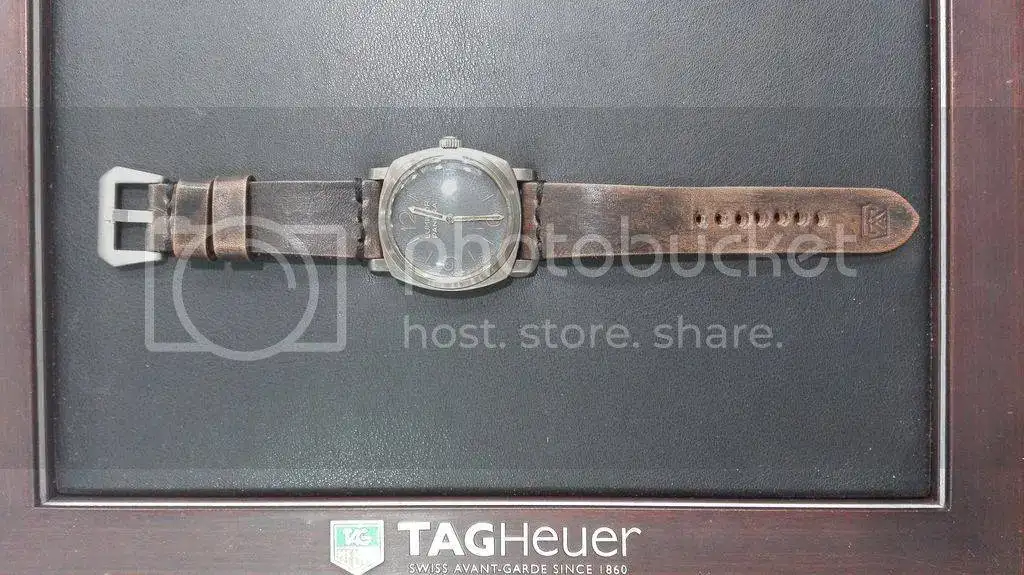

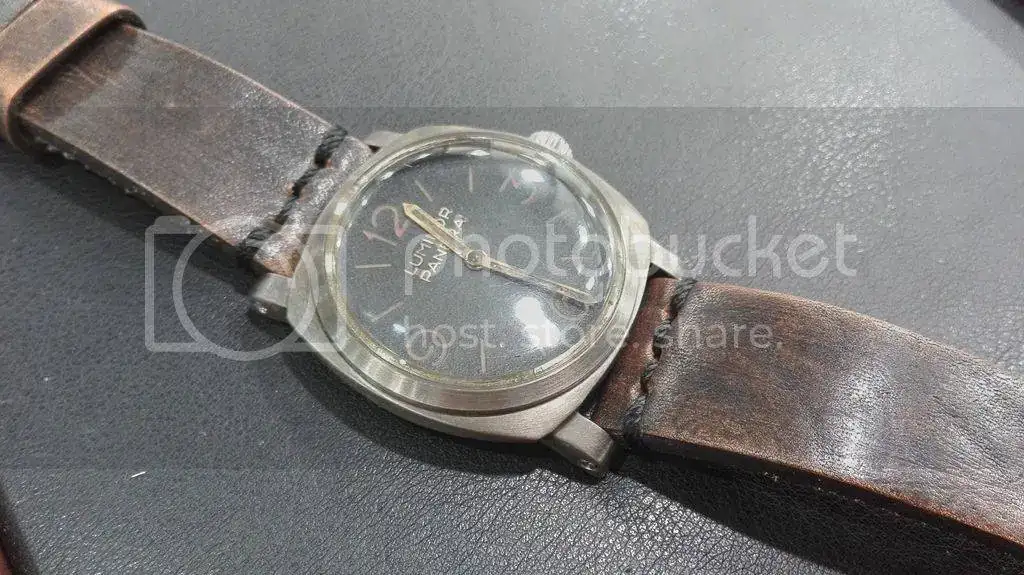

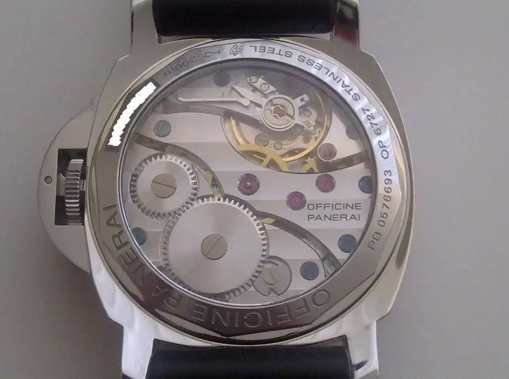

Buenos días a todos, hace cosa de 2 meses cayo en mis manos un panerai vintage, después de haberme estado informando en internet y llevar el reloj a 3 puntos de venta oficial de panerai sigo como el primer día, nadie me puede certificar que sea un fake, pero a su vez tampoco me certifican que sea auténtico, el reloj lleva corona rolex brevet pero su mecanismo no es rolex (como los mas antiguos), lleva una unitas 6497 de carga manual como las que usan modelos mas actuales, la esfera es una "luminor" pero la caja no lleva la asa típica de protección de corona, la caja del reloj es de un material que con unas pinzas de acero no la puedes rallar "frotando con una presión suficiente para rallar una caja de acero", también he llevado el reloj a 2 relojeros con mucha experiencia y mas de lo mismo, me dicen que es una pieza muy pero que muy rara, a ver si alguien de aquí conoce de un crack en temas panerai y me puede orientar mejor, os dejo fotos del reloj, la correa se la puse nada mas comprar el reloj y le cambié el cristal trasero "era de plástico" por uno de zafiro, todo lo demás esta tal cual lo compré.
También aclarar que lo compre a un señor mayor inglés que me dijo que hace muchos años que tenía el reloj "hay esta la voluntad de creer si es cierto o no".

Este reloj es muy bonito pero poco más, el valor de cualquier reloj Vintage está en conservar sus piezas originales y sobre todas las cosas el calibre original.

Gracias por tu respuesta ANGELITOJN, pero mi pregunta no es saber el valor, es saber si creéis que es original, o mejor dicho, las piezas montadas son originales, yo por lo visto durante días en internet el reloj creo que era un "radiomir" con maquina rolex y tapa metálica, pero por nse que motivo acabo con la esfera "luminor" y un calibre mas actual. Lo único que se es que los relojeros de los concesionarios que he pisado me han dicho que si el reloj es auténtico vale mucho dinero, hoy mismo en un concesionario me han dicho eso, el chico decía que le parece una anomalía y que lo mejor sería mandarlo a suiza para que panerai de su veredicto.
Creo por mi parte sería mejor contactar yo mismo con panerai y mandarles fotos de todo para ver que dicen.

Ese reloj no lleva ni una pieza original, lo siento. Es un homage, hecho con piezas chinas. Los ETA 6497 originales con ese tipo de puentes fueron desarollados el año 2003/2004.
https://perezcope.com/2015/12/11/transition-cortebert-unitas-eta/

Desde luego original no es, en todo caso podrian ser originales algunos de sus componentes y haber sido ensamblado por piezas. En primer lugar el fondo visto no puede ser de un modelo vintage, ya que estos eran ciegos.
Viendo el movimiento y a pesar de que las fotos no dan mucho detalle no me parece un movimiento original. A mi me parece un Fake, desde luego la grafia Panerai y su posicion y el color azulado de los tornillos no parece que correspondan a un movimiento original. Compara las fotos con las de un Pam111, aunque si como dices lo has llevado a 3 puntos de venta oficiales ellos te lo habrian confirmado.
Espero que hayas pagado poco. Lo del cuento que lo tenia hace mucho tiempo me parece sospechoso, ya que el movimiento con cotes de geneve se empezaria a usar por el 2008 aproximadamente.
Espero que no hayas pagado mucho por el, la próxima vez enséñalo antes de comprar.
Yo, cuando tengo dudas, acudo a la Boutique Panerai directamente, y alguno ha tenido que viajar a Suiza.
Salvo que esté claro, normalmente en los CO no te aclaran nada
es que se ve claramente (sin ser muy experto) que el metal y el dial y agujas han sido "envejecidos" a propósito para parecer antiguo... y todo gracias a la "bendita" mano de obra CHINA, para mi no es un HOMAGE... es un FAKE en toda regla por colocar tanto en dial como en maquina el nombre de PANERAI obviamente para timar a incautos....
Reloj realizado con piezas chinas. No soy experto pero ¿pasadores con tornillos? ¿ No te llamó la atención eso?
La caja no me parece ni una 6152 ni una 6154. Caja china de las malas.
Ay, Jesus! La verdad es que huele a artificialmente envejecido a distancia...
Espero que no hayas pagado mucho pero es una copia la mires por donde la mires.
No hay por donde cojerlo, .....sorry
