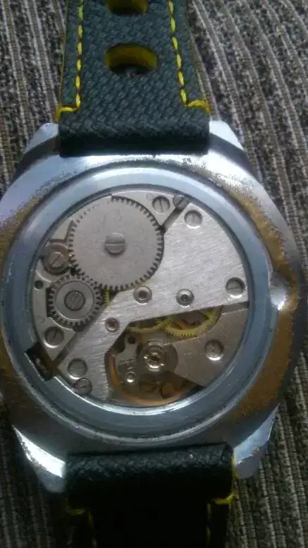

Me acabo de hacer de este precioso Paketa 24 horas, creo que es el modelo polar sur,dentro marca 2623-h Us y lleva un escudo,e mirado y es el movimiento original de los modelos 24 horas, funciona bien pero adelanta varios minutos al día,demasiados, creéis que se puede ajustar?,es algo fácil,o quizás una limpieza y aceitado?,en donde yo vivo hay mucho cambia pilas, gracias y un saludo.

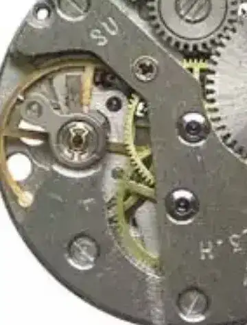

Lo que está claro es que el reloj lo han toqueteado. Por un lado el pitón parece estar fuera de la zona recomendable.
Por otro lado la raqueta está al límite lo que indica que se ha intentado corregir el adelanto sin conseguirlo.
Observa esta imagen en la que el pitón está en su sitio natural y verás la diferencia.
Un buen relojero con cronocomparador puede intentar solucionarlo aunque lo más seguro es que necesite limpieza y aceitado.

Gracias compañero, lo e colocado donde marca la imagen a ver que sucede,si no se soluciona quizás lo suyo seria comprar un movimiento nuevo,por lo que valen, si me puedes indicar donde o un enlace te estaría muy agradecido,a propósito que es el pitón?soy novato en esto,un saludo y de nuebo gracias

Hola.
Imagino que Joler no se refiere a un movimiento nuevo sino a un reloj Raketa usado con un 2609, 2614 ó 2628 que marche bien y que haga de donante. A veces se encuentran de los que no funcionan pero el vendedor dice tener bien el volante, y otros están tan feos que piden poco aunque funcionen. Se trata de ir buscando y dar con uno.
Si lo has colocado como en la imagen, ya sabrás qué es el pitón; de las dos partes móviles que hay sobre el volante, rodeando el rubí de su eje, el pitón es la que sujeta el inicio de la espiral con un tornillo y la raqueta es la que mediante su desplazamiento a lo largo del inicio de la espìral es capaz de acortar o alargar mínimamente su amplitud de giro para regular algunos minutos más o menos.
Pero al tener un margen limitado no será suficiente para absorber el adelanto de tu reloj, por lo que el problema puede ser de alguna vuelta de la espiral pegada, o deformaciones, etc...
