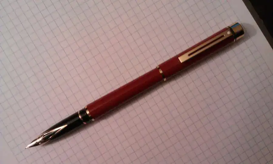

Hola amigos,
Os cuento este caso para saber vuestra opinión con relación a un problema que tengo con una de mis estilográficas. Sé que tengo la opción de llevarla a un buen taller como el de Teo y Toni, pero tenía interés en conocer vuestros comentarios sobre posibles causas, posibilidad de reparar, casos similares que hayáis vivido...
Se trata de una Sheaffer Targa que compré hace unos meses en Peyton Street. Os diré que siempre me había enamorado esta pluma y cuando la compré no me decepcionó: clásica, elegante, cómoda, de peso bien proporcionado y escribiendo, una auténtica delicia. Probablemente es la pluma que mejor escribe de todas las que tengo.

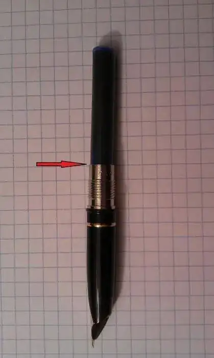

Pero he querido utilizarla con convertidor y ahí han venido los problemas, porque una vez que la lleno, al cabo de unas horas de uso empieza a salir tinta por el pequeño espacio existente entre el convertidor y la embocadura donde encaja. Os pongo una foto de la pluma y otra en la que aparece con un cartucho y una flecha roja señalando el sitio por donde sale la tinta, por si no me hubiera explicado bien.
El caso es que esa pérdida de tinta ocurre tanto con un convertidor a émbolo que le compré a la propia Teri, como con el aerométrico con que venía la pluma, pero no pasa (al menos, de momento) con el cartucho original de Sheaffer.
También os diré que siempre la he cargado con la tinta Iroshizuku de Pilot, que a mi modo de ver es muy fluida. ¿Será ésta la causa? No he podido probarla con otras tintas todavía.
Espero vuestros comentarios. Gracias por haber leído el post.

Para aquellos que podáis tener este mismo problema, os comento cómo ha acabado.
Tal y como me había propuesto, la envié a T & T Reparaciones (Teodoro y Toni) con la esperanza de que dejaran la pluma en buenas condiciones.
Y la esperanza se hizo realidad, como me ha ocurrido siempre que les envío alguna pluma pachucha.
Al parecer, el problema que tenía la pluma es que una junta de goma estaba pasada y por ahí perdía la tinta. Hay que tener en cuenta que esta pluma es de los años 70. Pues bien, los profesionales de T&T cambiaron la junta de goma e hicieron una prueba de presión para comprobar que ya no perdía tinta. A los pocos días me la enviaron de vuelta. El precio, ridículo. Me costó más pagar los gastos de envío que la reparación en sí.
Y de momento, la Targa funcionando perfectamente.
Espero que os pueda ser de utilidad. :ok::
