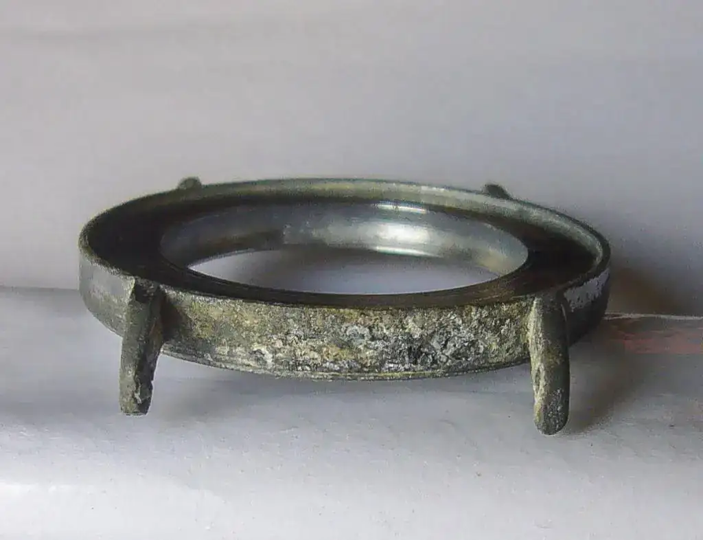

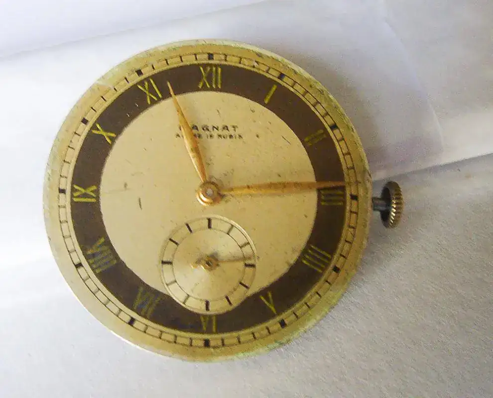

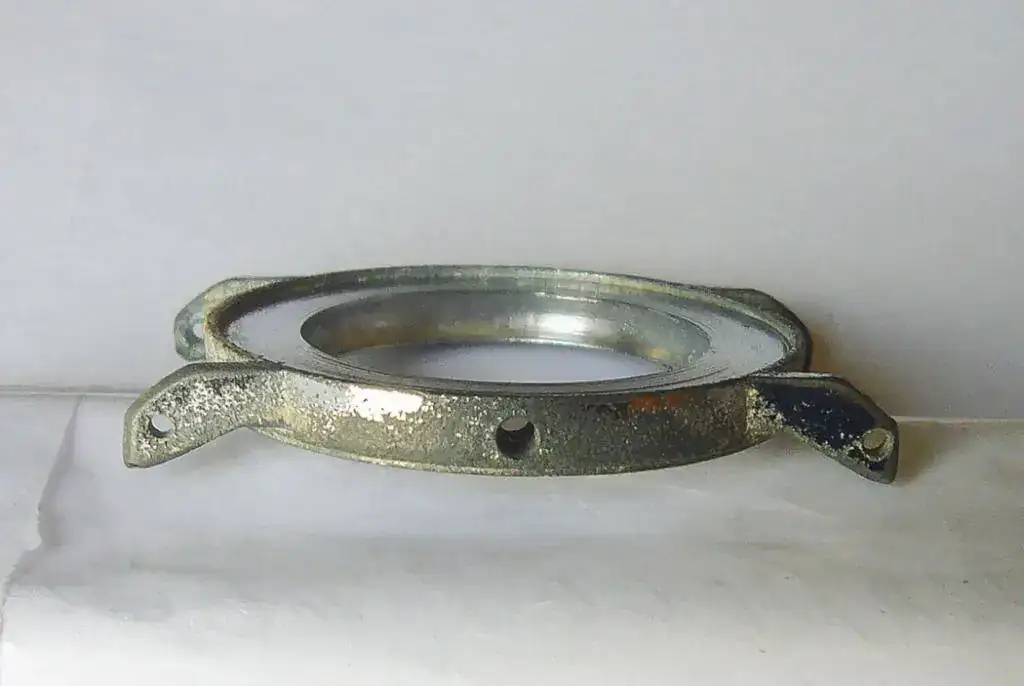

Junto al Rhula el compañero me envió otro vintage, precioso también, parece ser de los años 40, con un movimiento AS sin más número, un solo puente imitando tres como los de los relojes de bolsillo, sin piñon deslizante haciendo el cambio por un tren de tres ruedas que según adelante la de la derecha o la de la izquierda engranan el cambio de hora o en el barrilete para dar la cuerda; nunca había visto uno, así que mientras lo desmontaba me decía "con este me veo corriendo a pedir árnica a mi maestro para volver a montarlo"; afortunadamente no ocurrió así y ya está funcionando aunque tiene la caja muy dañada. Tanto que le he propuesto al compañero platearla para que enmiende algo ya que su esplendor no lo volverá a tener nunca: ha perdido ya mucho material porque es de calamina.
Así se ve
