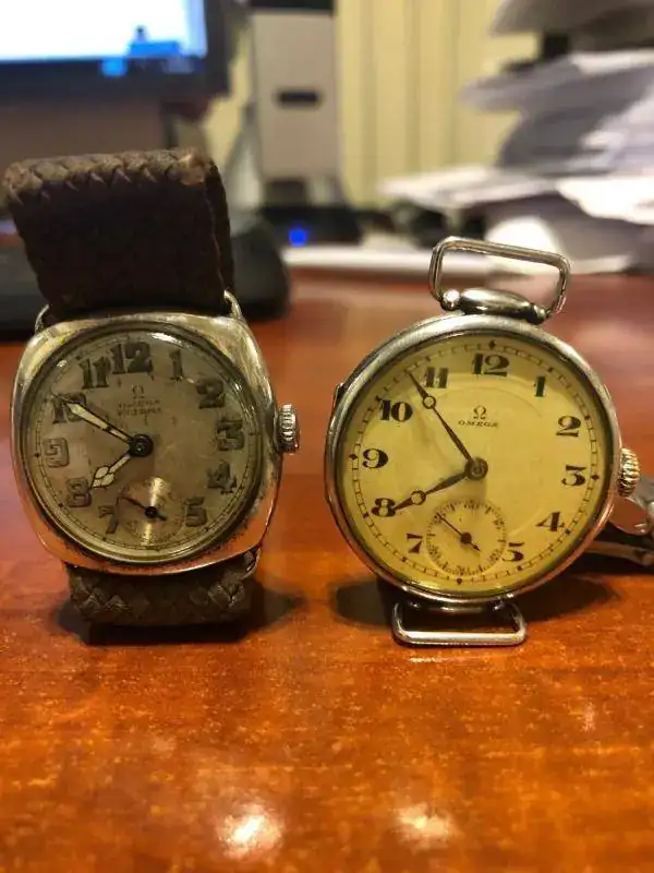

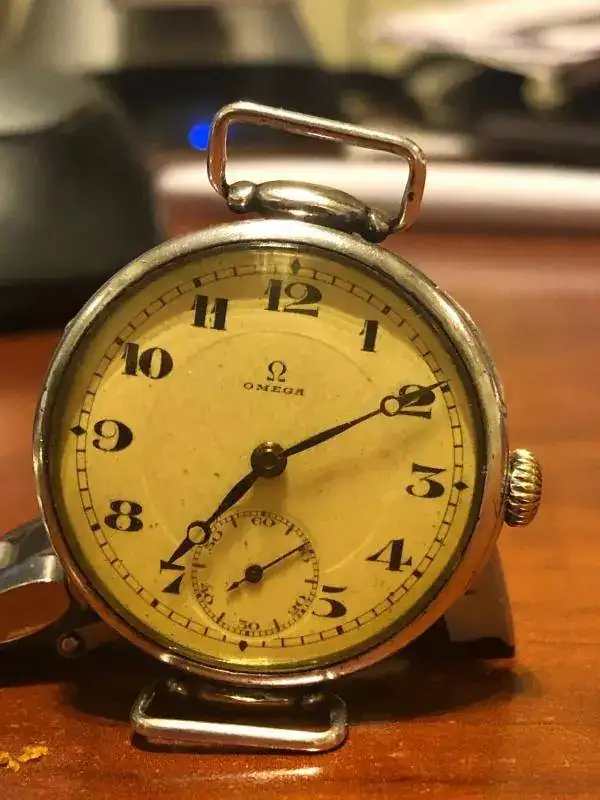

Hace unos días abrí un hilo al haberme podido hacer con un Omega con caja cushion y dial rotulado por la relojería Beyer de Zurich.
Hoy he tenido la suerte de encontrar otra pieza de los años 20.

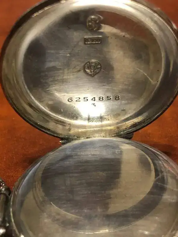

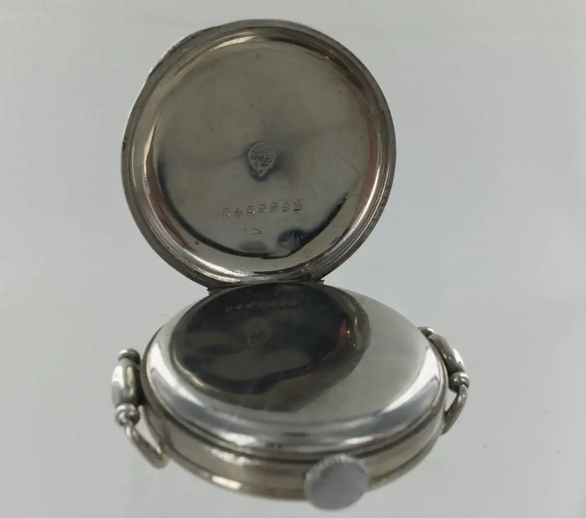

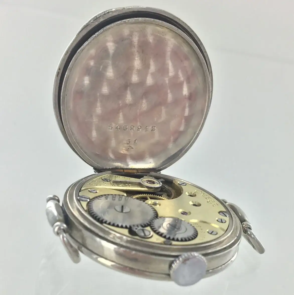

El número en la caja creo que permitiría datarlo en 1923. Lleva unas horas funcionando con una precisión asombrosa.

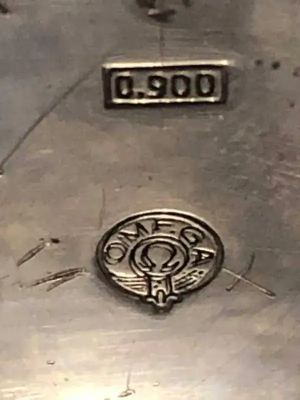

Pongo fotos del "encausado" y la pieza con la que le he encontrado mayor similitud en la bibliografía de que dispongo (en el soporte de las asas fundamentalmente).
He utilizado también el zoom para los fetichistas de los punzones.
Se abre la discusión!! ;-)
Me encanta, precioso.
Alguno me va a ex-comulgar, pero yo lo "deconstruiría" convirtiéndolo en reloj de bolsillo "nuevamente".
Por curiosidad, ¿cuál es esa precisión asombrosa? Yo tengo un Longines de 1911 y anda muy "variable", oscila entre +8 y +40 según la época del año.....
Gracias por ensenárnoslo, un saludo.
Pues sí, esperaba que a la vista de las fotos inmediatamente surgiera la tesis del maridaje, pero hay algo descolocante que es el minúsculo tamaño, absolutamente impropio de un reloj de bolsillo y casi idéntico al Beyer. Pongo una foto comparativa para su mejor apreciación.

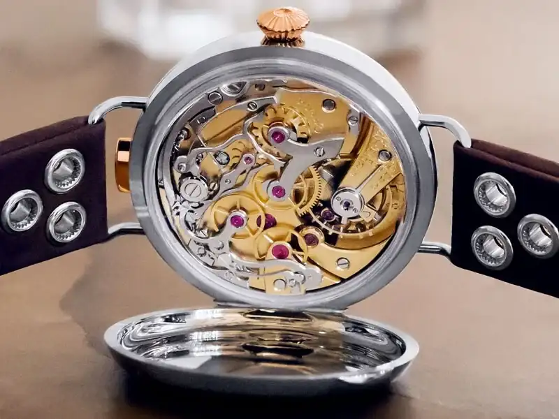

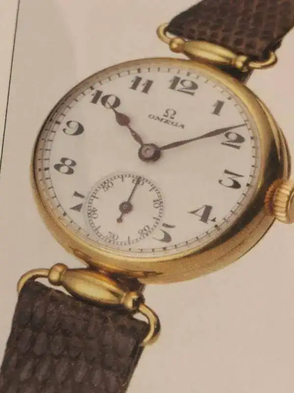

En cuanto a la caja "concha", pongo la foto del reeditado "first omega wrist watch"
    32,5 KB · Visitas: 128
Efectivamente, pensé que era más grande.

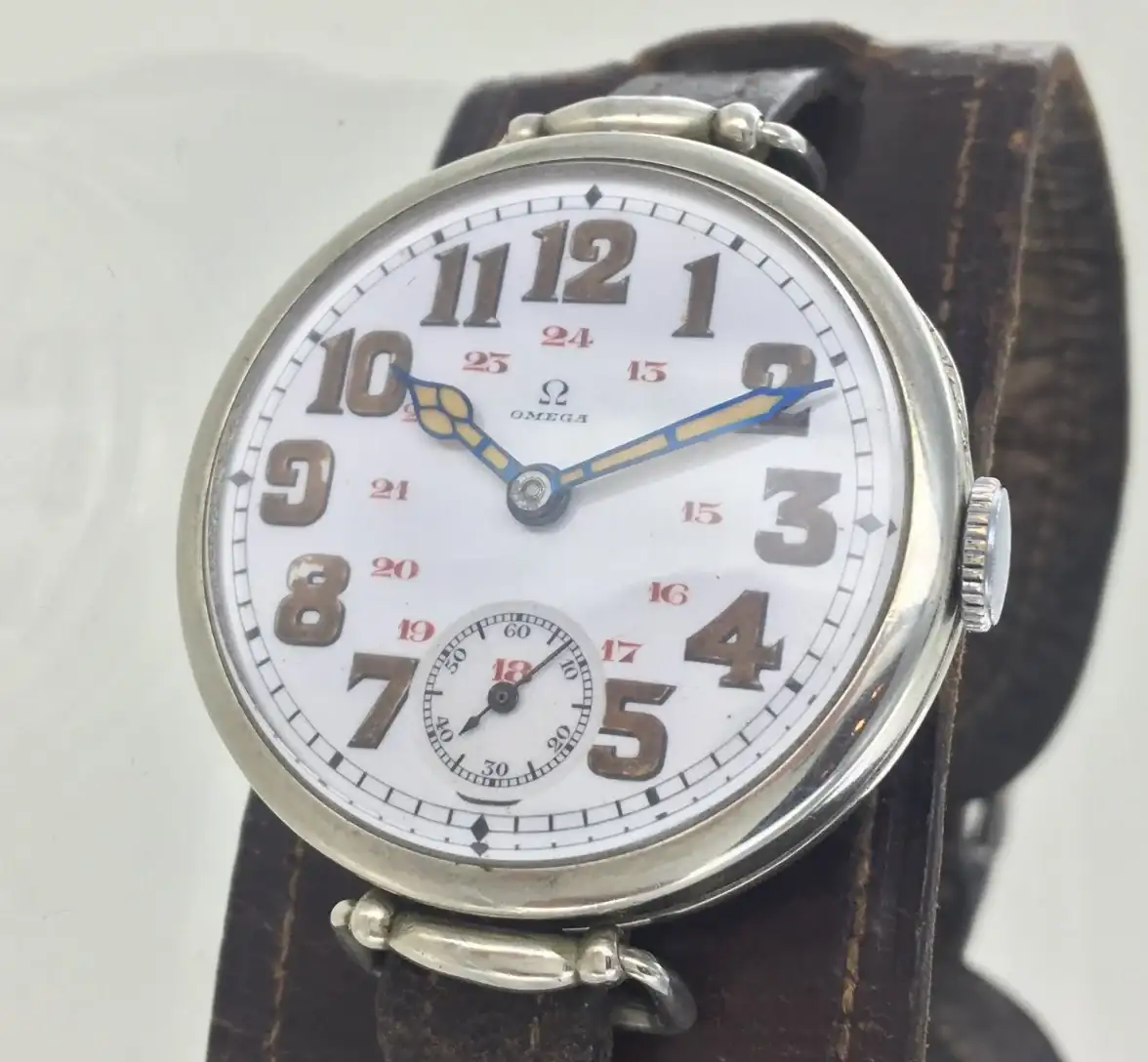

Que maravillosos Omega, te aporto un 23.T1 con las agujas más especiales que tengo.
Añado un precioso aOmega como el tuyo con caja Cogin y agujas catedral
Un abrazo
F.Boctok

Madre mía!! Fantásticos relojes!! El cushion curtido en mil batallas como el mío pero las agujas del otro con la letra omega... espectaculares...

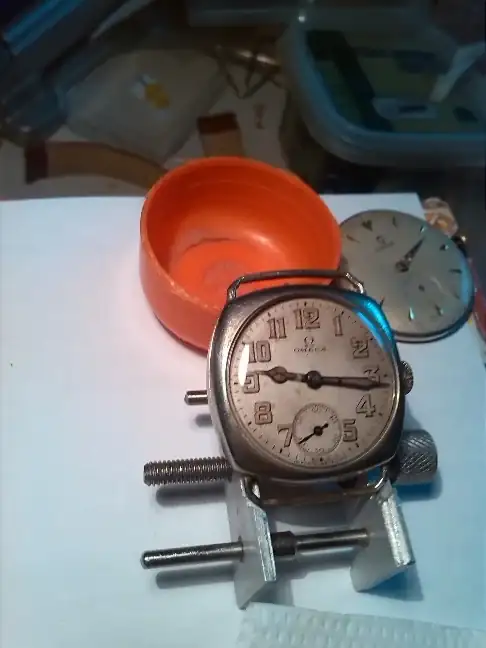

Por cierto, estoy a punto de hacerme con otros tres o cuatro relojes de la misma época.
Omega cal seguramente 23.7
Del año 1924-25.
Caja original, dial original al igual que agujas y corona.
Esa caja fue utilizada por Omega para sus relojes de transición. Desconozco el cajista.
Una foto del calibre no estaría de más.
