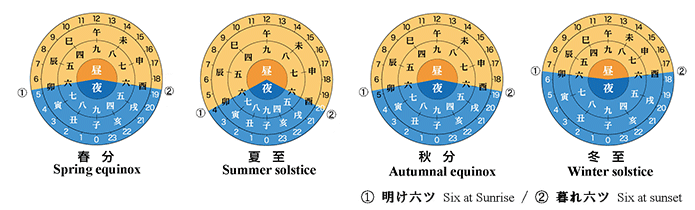

Trataré de explicarlo de la siguiente manera:
Cada vez que los comerciantes holandeses eran llamados al palacio del Shogun de la región para ellos era un dilema.El llamado tenía una hora específica, precisa, y horrendamente puntual. Llegar tarde ante el Shogun era una afrenta que se pagaba con la muerte. No muerte honrosa, a la japonesa, en la que el sufrimiento y la agonía tienen dignidad y valentía. A los holandeses, de llegar tarde, les tocaba un sablazo y a rodar la cabeza...
Los holandeses tuvieron que aprender muy pronto cómo leer la hora en los relojes a la manera japonesa. Relojes que marcaban 6 horas en dos ciclos, cada hora diferente dependiendo de la época del año y que además tenía adosado uno o varios calendarios astrológicos que combinados podían llevar a una confusión total.
Los japoneses habían adaptado aquellos pocos relojes europeos llegados entre 1542 y 1603 a su sistema de medir el tiempo. Y muy pronto empezaron a fabricarlos.
Los números 6, 5 y 4 correspondían al atardecer, cuando empezaba el día ( para ellos ).
El 9, 8 y 7 corresponden a la medianoche.
El 9 es un número muy energético y sagrado, todavía en 2019.
El 6, 5 y 4 corresponden al amanecer.
Y los números 9, 8 y 7 al mediodía.

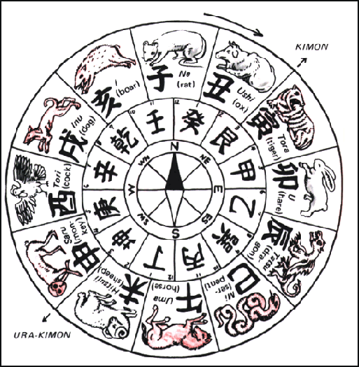

Les dejo un par de diagramas que robé descaradamente de internet así pueden ver cómo era y es la manera china y japonesa tradicional de medir el tiempo:
Luego de pensarlo mucho me dí cuenta que esa manera japonesa ( china ) de medir la hora tiene una enorme sensatez. Esta manera de medir el tiempo se corresponde con la hora natural. Los días en verano son mucho mas largos, las noches cortas. Por lo tanto las horas del día duran mas... y las de la noche menos. Para mí... tiene sentido.
En el siguiente diagrama pueden ver que las horas son diferentes y duran diferente según la época del año.

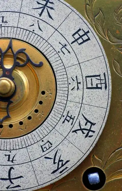

Paso ahora a la esfera del reloj.
Por lo general tenían una doble esfera con un disco fijo o disco móvil.
Durante 200 años se usó un disco fijo y la única aguja que marcaba las horas daba vueltas por el dial.
A partir de las primeras décadas del siglo XIX el disco se transforma en móvil y la única aguja fija.
También hay un cambio en cuanto a los relojes: durante 200 años solo se usaron relojes con foliot o doble foliot con escape verge y con pesas. Y fue recién en el nacimiento del siglo XIX que llega el péndulo a Japón. Siempre tengan presente que las fronteras estaban en muchos aspectos cerradas.
En las esferas podían verse los números 9, 8, 7, 6, 5 y 4 y/o los signos del zodiaco mas los Elementos o componentes celestiales. Los Elementos son 5: madera, fuego, tierra, metal y agua. Y a su vez estos elementos se dividen en dos: elemento puro y envejecido o tratado por el hombre.
Dado lo cual, si combinamos los signos del zodiaco con los elementos puros nos da un total de 60.
Imaginen entonces lo que sería mirar un reloj de esos para un holandés...
Por regla general, sin embargo, los relojes solían traer solo los signos del zodiaco en la esfera. Los otros tipos de relojes, con mas lecturas y calendarios, estaban reservados a los Shogunes y señores de la guerra o monasterios
Alguno de ustedes se estarán preguntando, como yo lo hice en su momento, de por qué no se usaban los números 1, 2 o 3. Pues no se usaban porque eran de uso sagrado, solo los monjes tenían permiso de utilizarlos.
Ya comenté, entonces, cómo se dividía el día y noche en Japón en la era Shogún: 6 horas para el día, 6 para la noche, las horas de diferente duración dependiendo la época del año. Por eso es que en la mayoría de los relojes verán un doble foliot. Me disculparán, pero no sé cómo decir foloit en castellano. Estas cosas pasan cuando uno aprende cosas en otro idioma.
Vuelvo a las horas. Cada hora se llamaba Toki, cada Toki estaba dividido en 10 Bens y cada 10 Bens estaba a su vez dividido en 10 Rins.
Les muestro unas esferas de relojes:

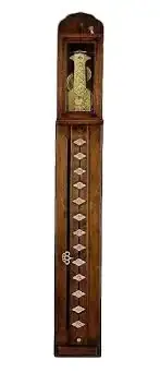

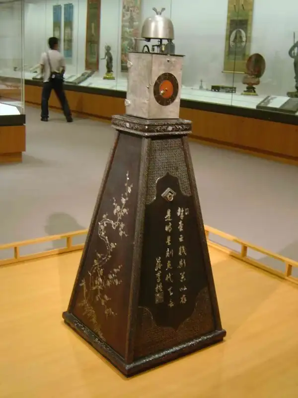

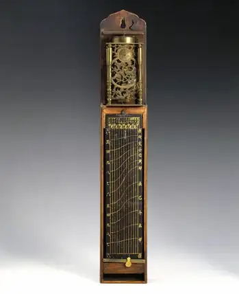

Pillar
Como dice ya el título... tiene forma de pilar.
Los hay de 2 metros, los hay de 30 centímetros de altura.
Fueron los mas utilizados en esa época de Japón por una simple y sencilla razón: los japoneses, hasta no hace mucho, no tenían muebles. Sus casas tenían ausencia absoluta de muebles. Pero también había ausencia de objetos personales y/o adornos. Además las casas ( incluso hoy ) no tenían paredes compactas, todo era un abrir y cerrar de mamparas de tela o bambú. Ante esta situación... Dónde poner el reloj... ? A esto se encontró una solución, el Pillar Clock. Que como su nombre indica se lo ubicó bajo el pilar de la casa. Estos pillar clock, al igual que el resto, debían ser calibrados cada 15 días para que respetasen el tiempo correcto de los días y las noches.
La hora se mira en el frente del reloj. El peso cae y con el la aguja que marca la hora.
En este caso verán un Pillar Clock que tiene ya las desviaciones dibujadas en la tapa de enfrente así no necesitaba calibraciones posteriores.

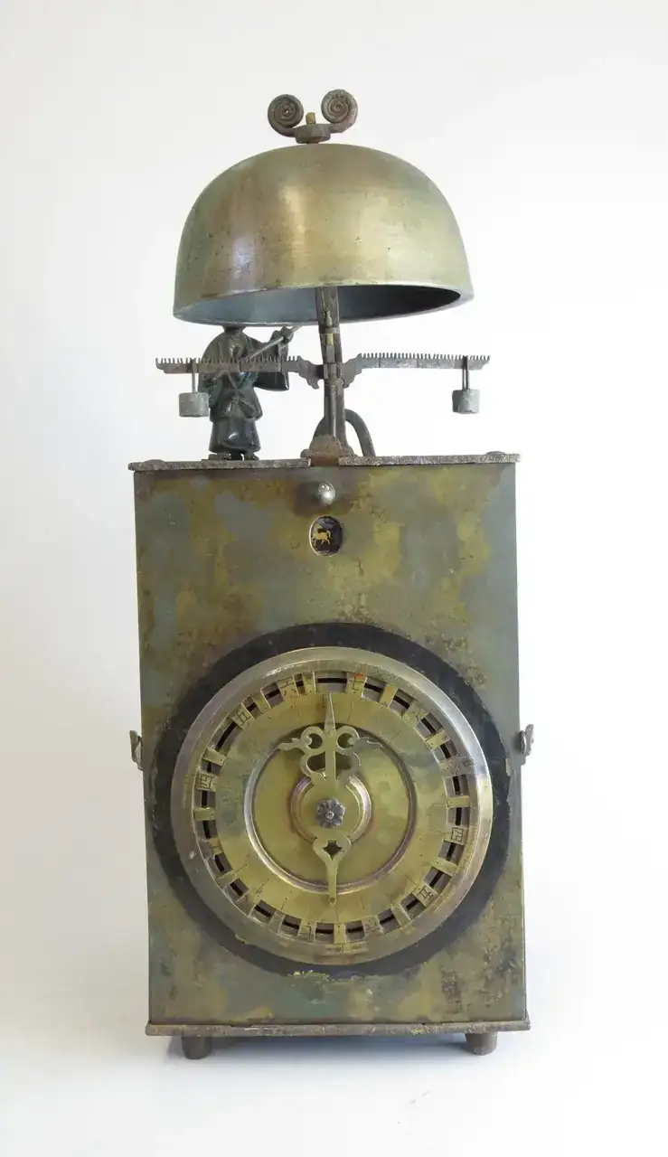

Lantern
Muy parecido a el Lantern Clock inglés y holandés. Su característica principal es que es un reloj de pesas con doble foliot y verge. El doble foliot responde a que uno era para el día y el otro para la noche. Y las pesas por lo general estaban escondidas bajo una estructura en forma de paralelepípedo.

Existen muchos otros tipos de relojes Edo.
La mayoría de ellos los he reseñado también en mi ensayo.

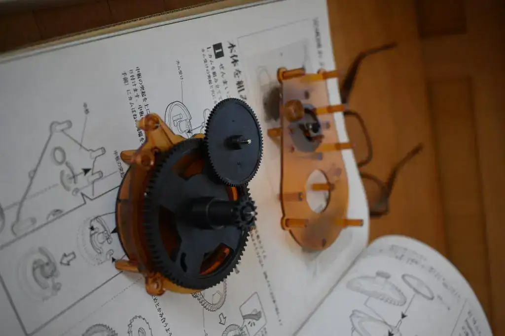

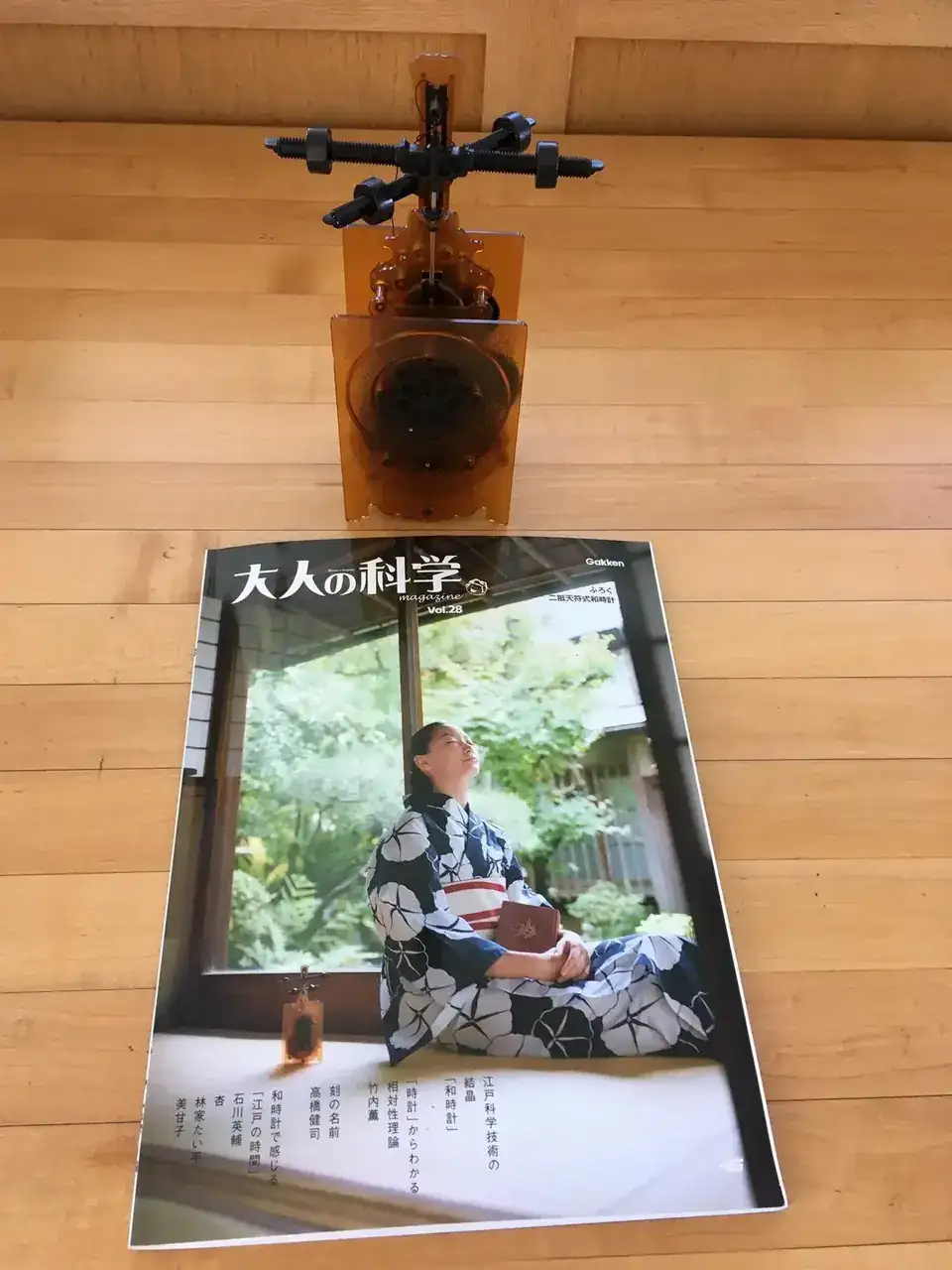

Que no es cualquier revista. Es una Otona No Kagaku.
( ya sé... se estarán preguntando qué será una Otona No Kagaku... )
Otona No Kagaku fue una revista científica japonesa para adultos.
No fue específicamente una revista de relojería aunque muy frecuentemente hablase de relojes y trajese relojes mecánicos para armar.

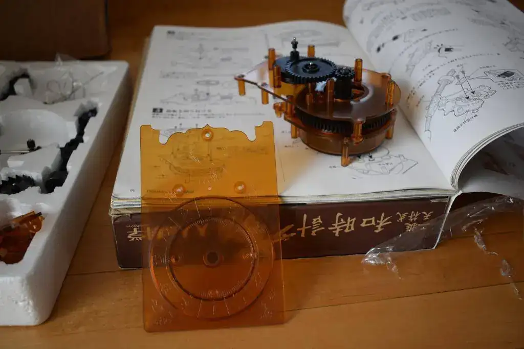

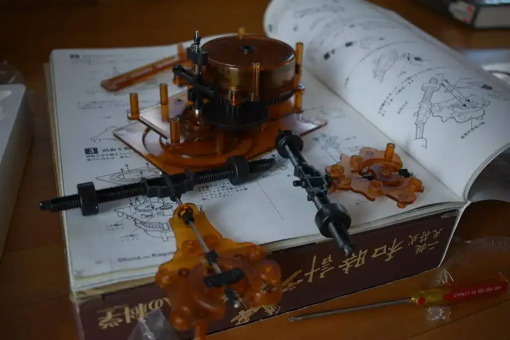

Algunas veces, como ya dije, la revista traía un kit para ensamblar un artefacto, máquina y/o aparato.
Esta interesantísima publicación solo editada en japonés fue responsabilidad del gigante Corporativo nipón Gakken que en su rama Editorial tiene un segmento especializado en publicaciones científicas, didácticas y técnicas. Es acá donde se ubicaba la Otona No Kagaku. Que en cada número venía con un tema específico. Como habrán notado estoy hablando en pasado porque creo que la revista ya no se publica.
La que verán a continuación es la revista número 28 de 2010. Este número tenía el tema específico de relojería japonesa tradicional. Otro dato curioso sobre la Otona: no tenía una frecuencia determinada. Tanto podía publicarse semestralmente, trimestralmente o un solo número anual. Eso se debió, creo, a la complejidad del tema, el kit que acompañaba la publicación y la política de publicación de Gakken.

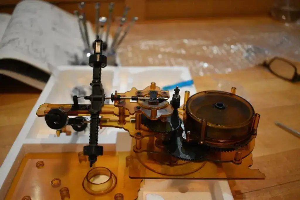

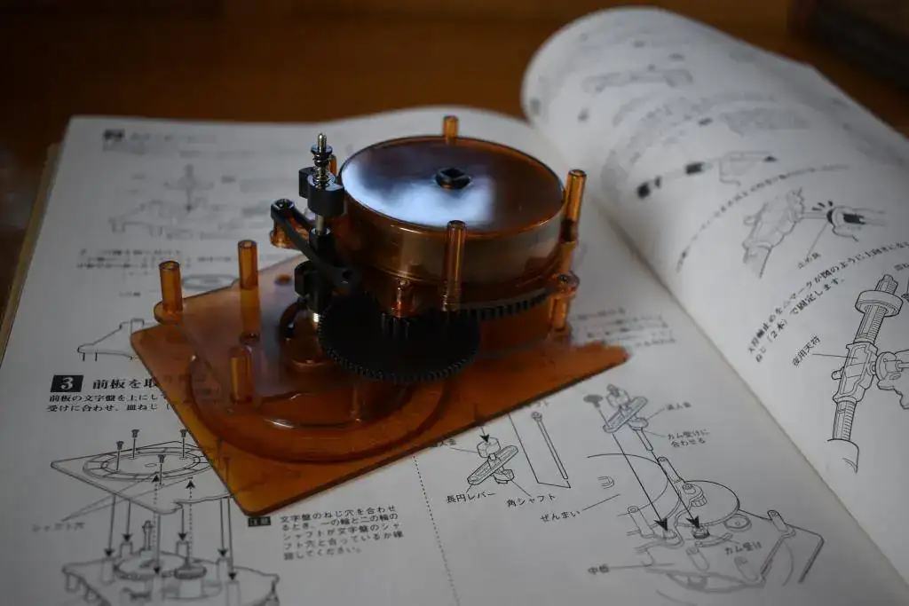

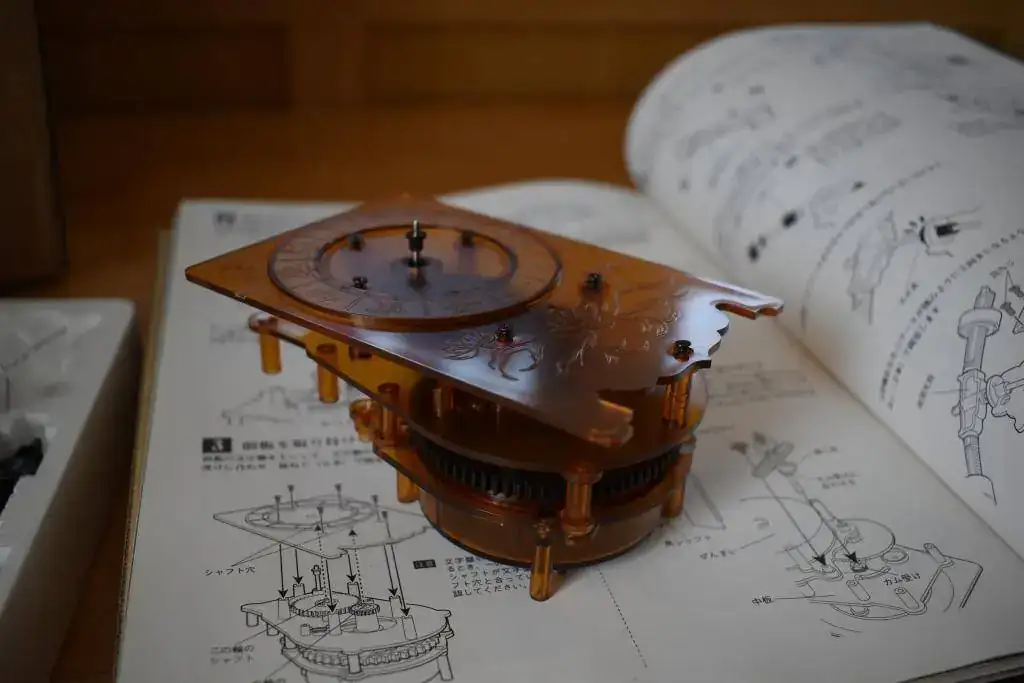

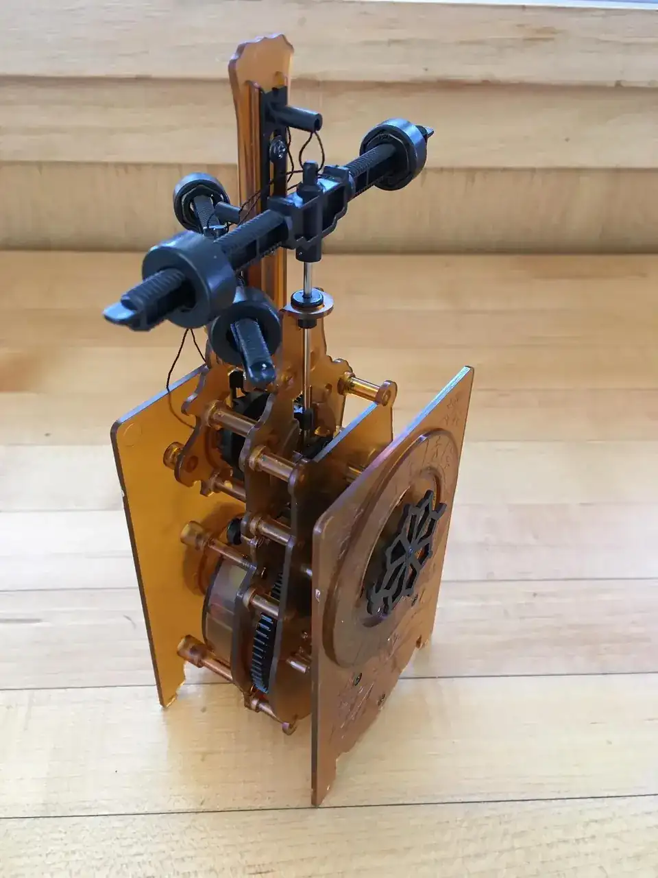

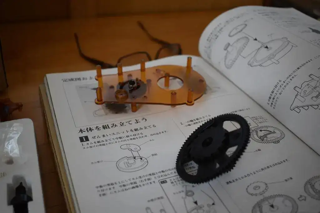

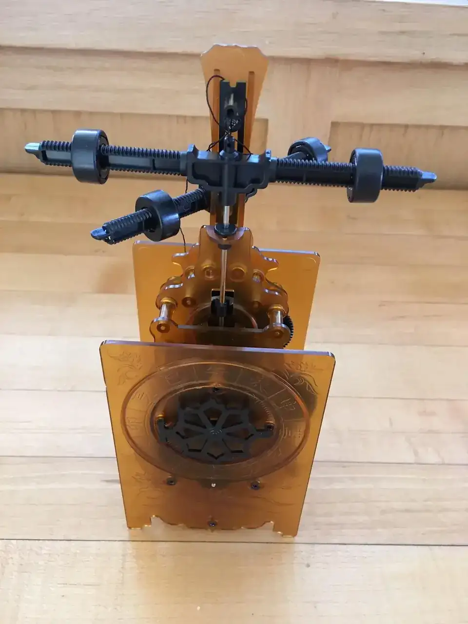

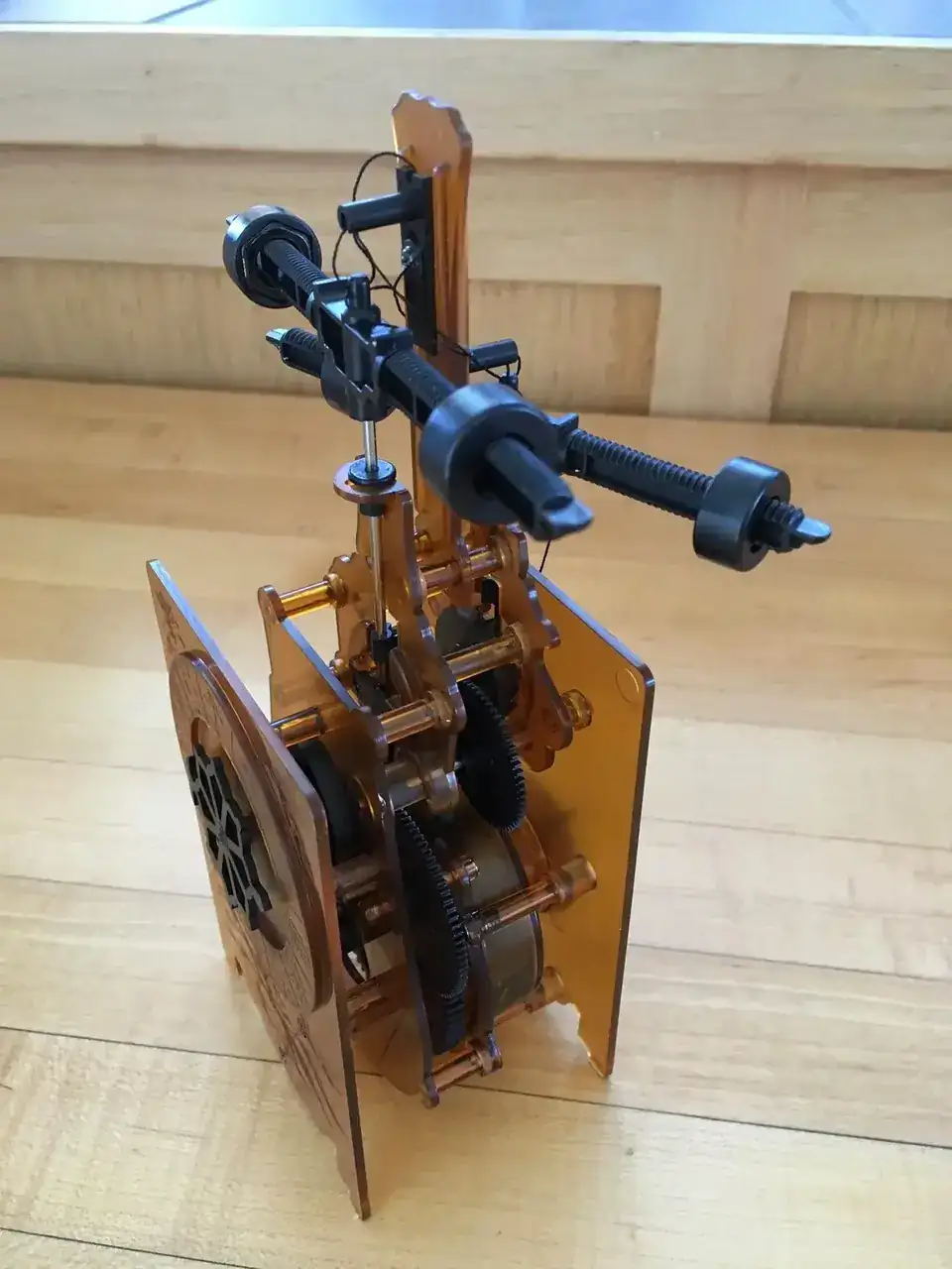

Como comprenderán... de japonés no entiendo nada. Aún así me fue posible armar el magnífico reloj Edo ( época de los Shogún ) con doble Foliot y Verge que venía en la caja adosada a la revista.
¿ Y por qué un doble Foliot ? Porque, como ya comenté mas arriba, uno funciona para el día y el otro para la noche.
El reloj es sencillamente fantástico. Y la revista, aún en japonés, es maravillosa.
Acá paso a mostrarles un poco el paso a paso del armado:
Y el video de mi reloj Edo.
Si no lo dije antes... les digo ahora.
Los foliot tienen peso en las puntas, y ese peso se movía en los relojes para acomodar la 'hora' japonesa al alargarse y acortarse su duración.
