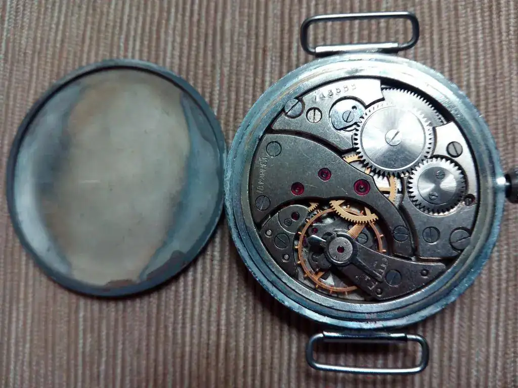

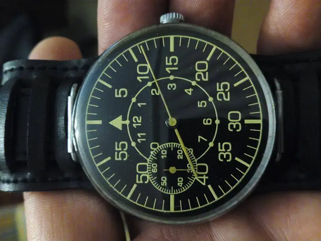

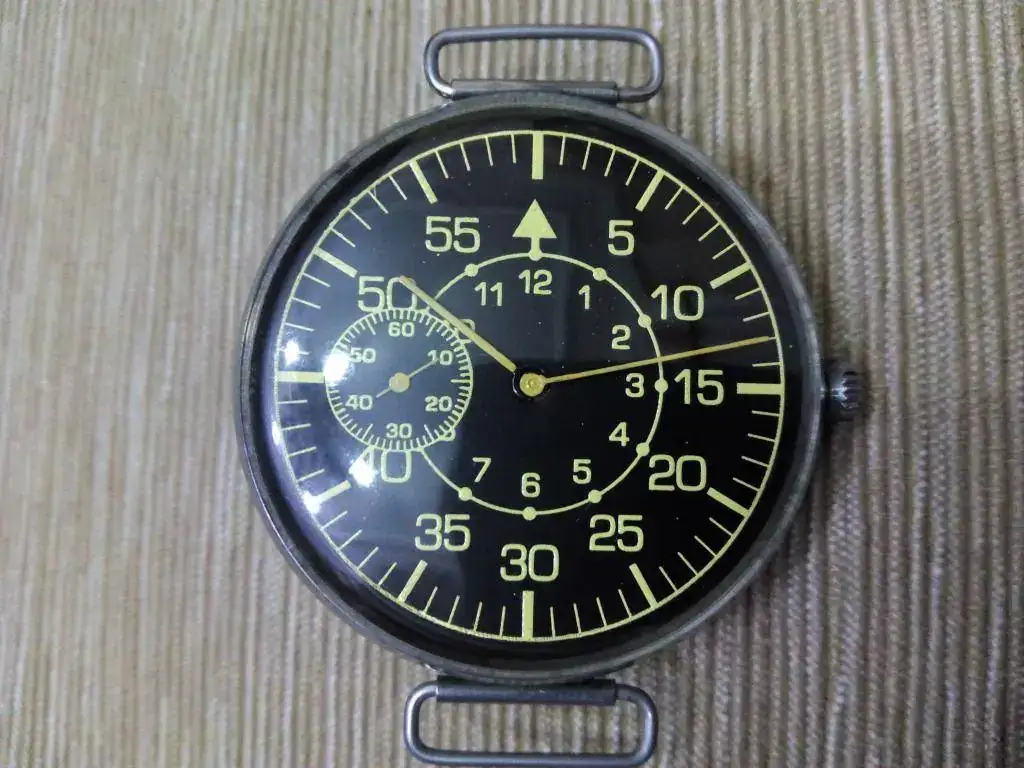

Hola a todos, os presento mi reloj,creo que es un molnija de 1950 o eso me dijeron cuando lo compre ya hace unos años, tiene impreso lo que creo que son 18 rubies
y un numero que imagino que sea el numero de serie 713588, la caja es de 45mm excluyendo la corona, espero que os guste y si alguien me puede decir algo de él pues muchas gracias.:ok::

Estimado Asfalto:
Es un bonito reloj tipo flieger B-Uhr, con dial tipo B. y es grande y vistoso. Hasta aqui lo que veo desde un punto de vista de un no coleccionista de relojes militares.
Desde un punto de coleccionista de relojes militares va mi opinion, y espero que no mates al mensajero.
Es un pedazo de frankestein como la copa de un pino y muy peligroso por que puede llevar a ser considerado un falsificacion, en tu caso no por que lo presentas como un flieger y no como un original.

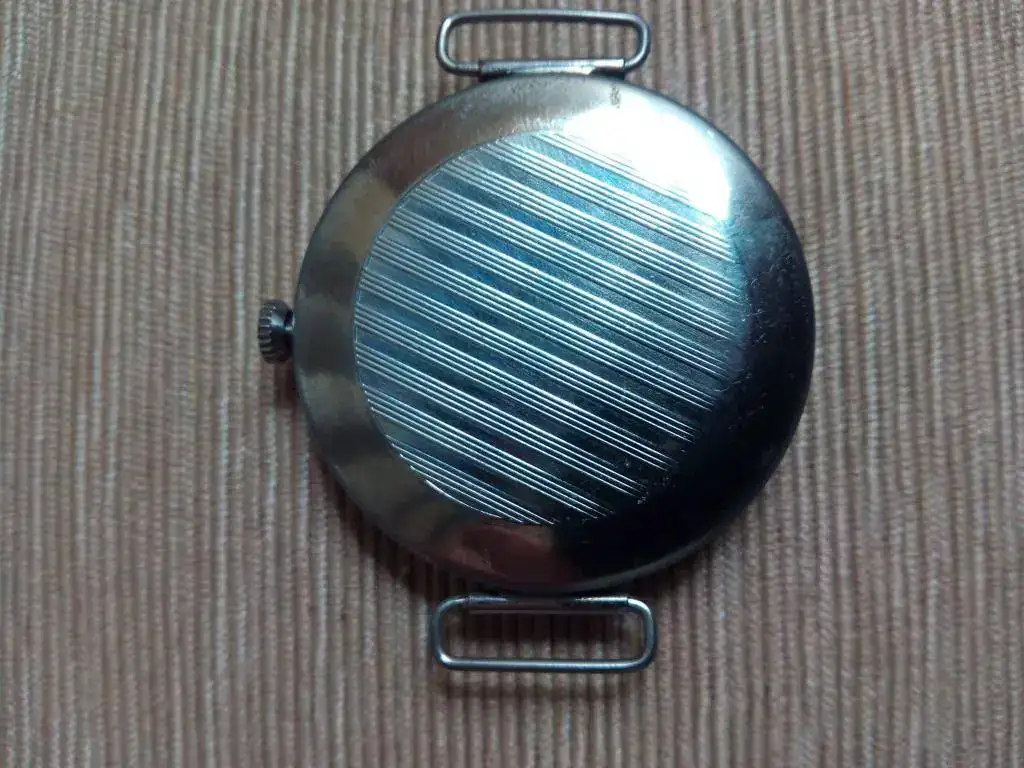

1.-Es una caja de blosillo de un Molnija 3602 que le han soldado una garras para parecer mas antiguo cuando la caja por el tipo de decoracion en la tapa es de los 60,s.
2.-El calibre es como ya he dicho un Molnija 3602, gran calibre de bolsillo inspirado en los Cortebert 616 que llevaron los Panerai, gran calibre y de magnifica factura pero no es de la II.G.M ni de coña.
3.- El dial es un frankestein, no hay b-Uhr originales con subdial a las 6 o a las 9 o las 3 menos cuarto :-((
4.- Las agujas son como el dial:-((
Vamos que como pieza de coleccion no vale para nada, como reloj que es lo que es si te gusta y veo que eres honesto y te da bien la hora es un bonito flieger frankestein sovietico.Enn caso que quieras hacer una mutacion con ese calibre y una caja tipo Panerai te sale un relojazo de quitar el hipo.
F.Boctok

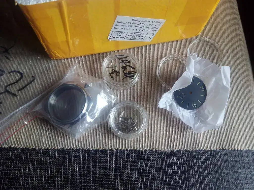

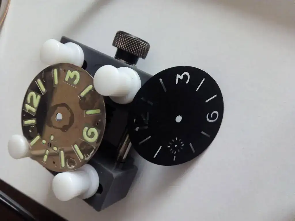

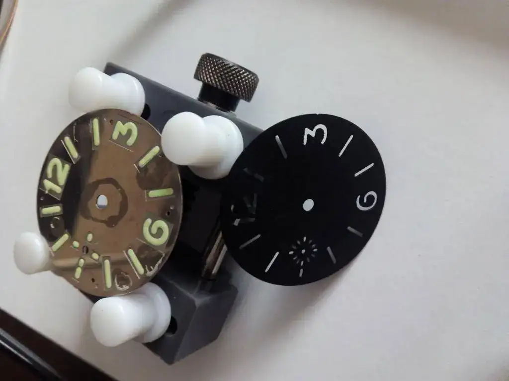

Bueno pues le he hecho caso al compañero Boctok y he hecho una mutacion con ese calibre y una caja tipo Panerai para que me salga como dijo él.... un relojazo de quitar el hipo.

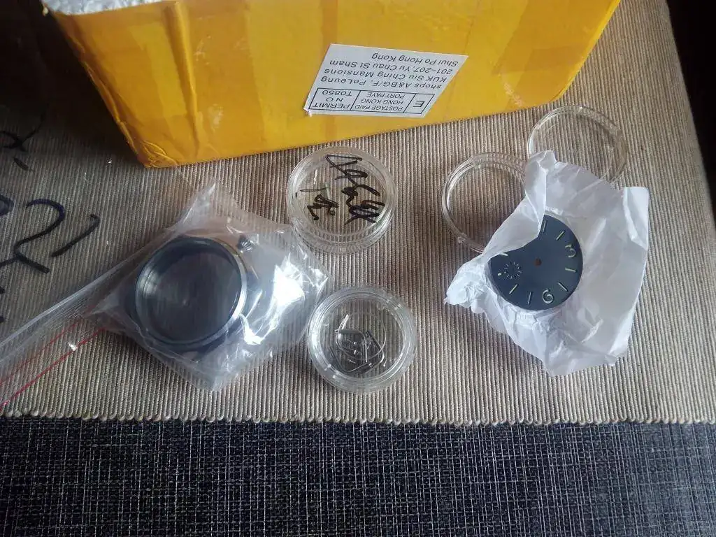

Estas son las nuevas piezas

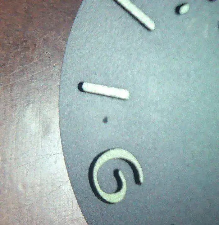

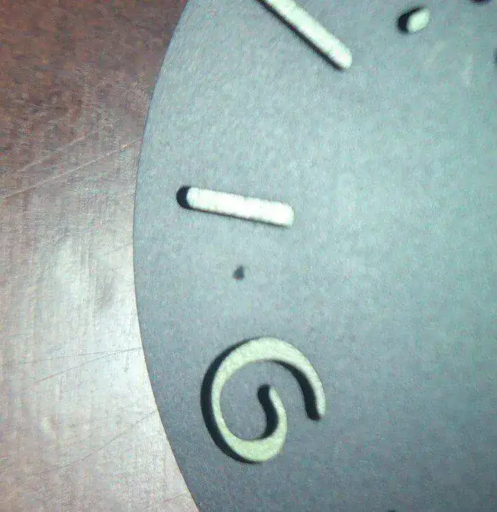

Como el dial estaba marcado y se veía muy feo lo he pintado y he aprobechado para darle mas lume al sanwich , a las agujas y a las marcas del segundero que desaparecieron con la pintura

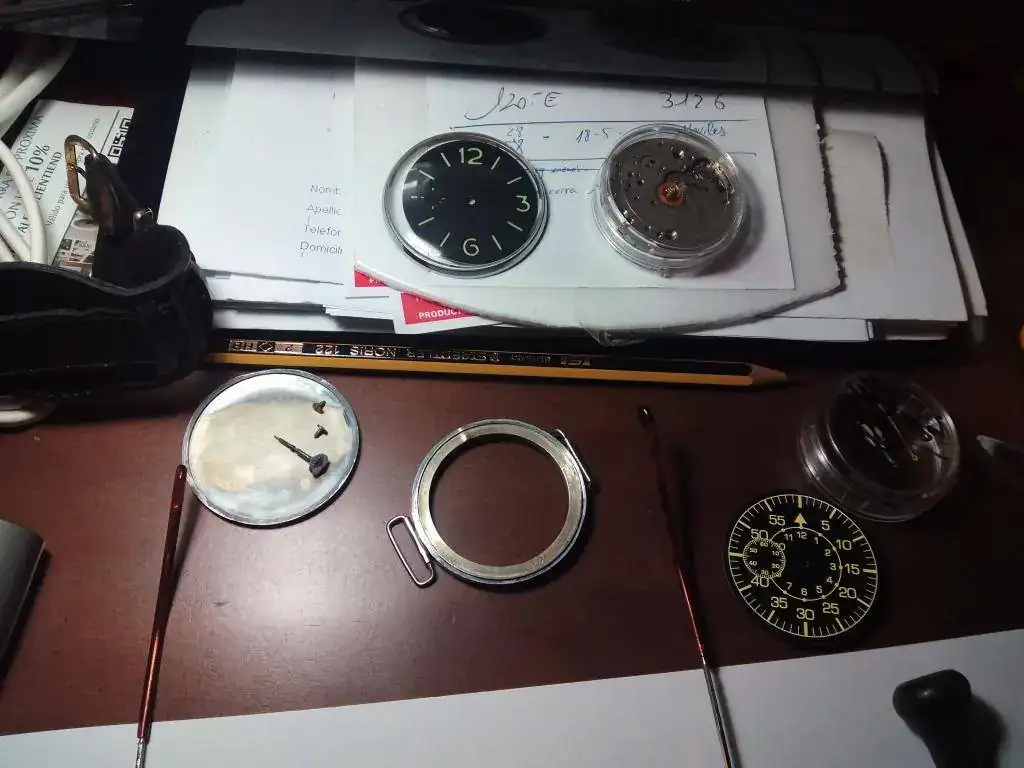

Aquí estan todas las piezas, las nuevas y las viejas

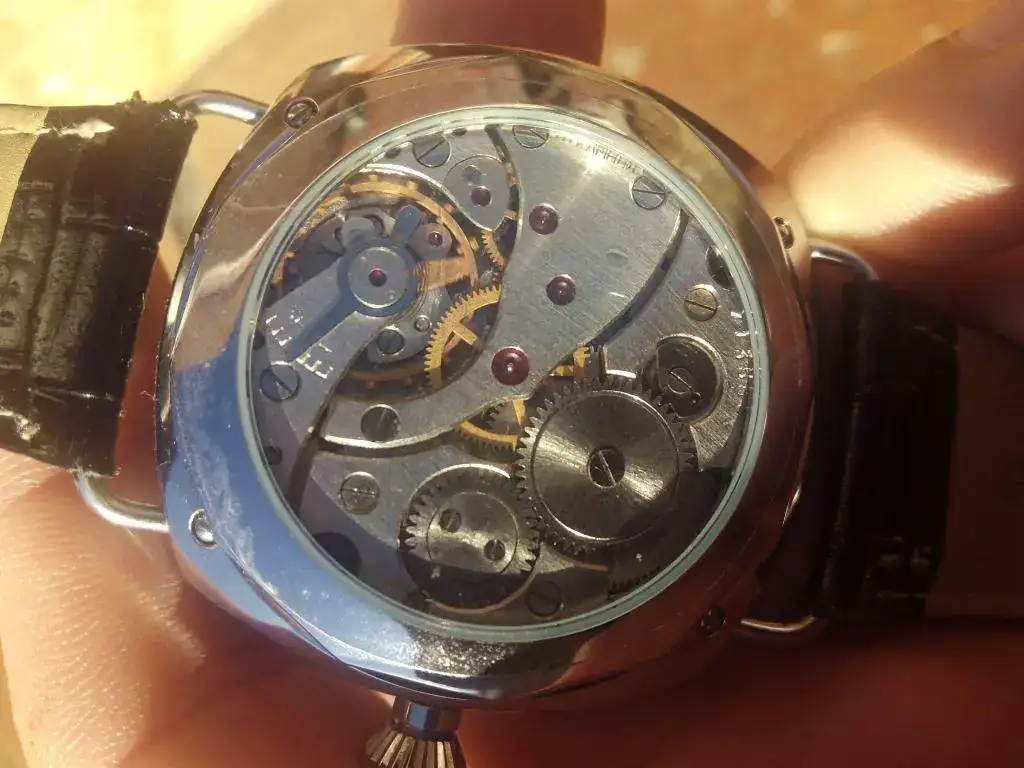

Aquí ya dentro de la caja

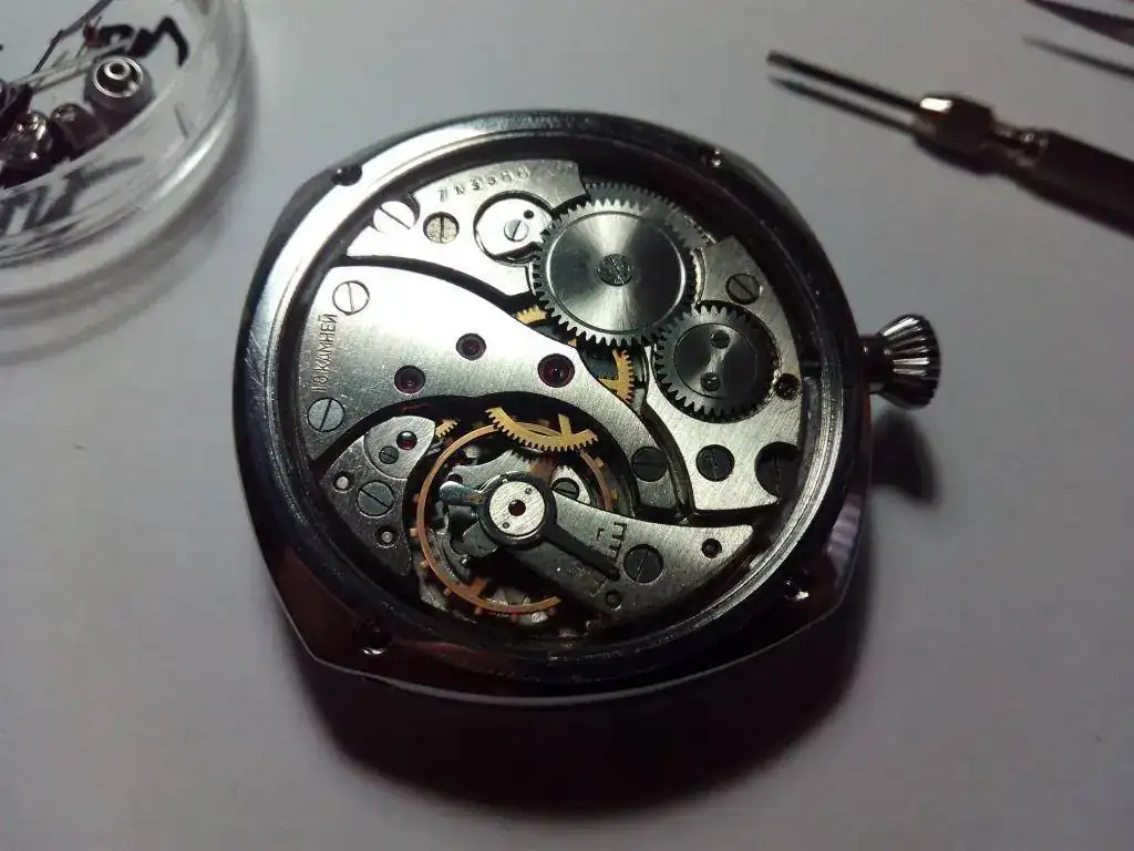

MOLNIA 3602 de 18 joyas

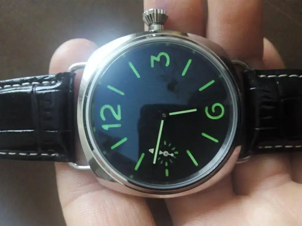

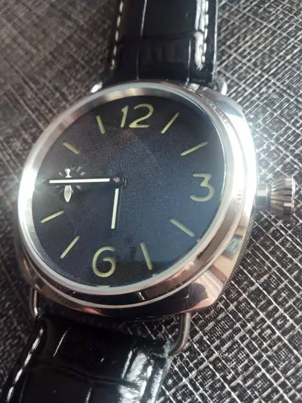

Y este es el resultado

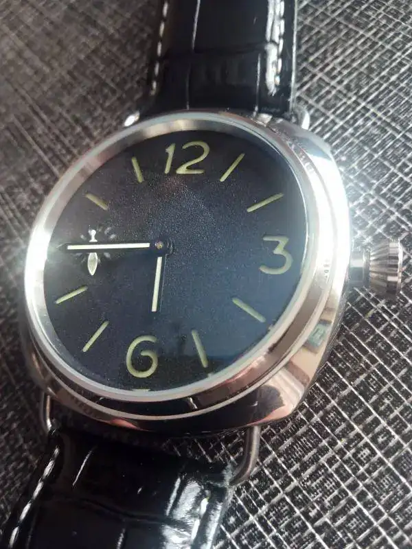

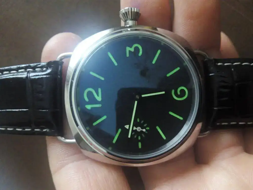

El lume es espectacular
A la vista está
Y para rematar la faena he pedido una correa hecha a mano de cartucheria que espero me llegue pronto para colocarsela.
Sin más doy las gracias a todos por mirar y en especial al compañero Boctok promotor de esta idea. Un saludo a todos.Espero que os guste.

Ver el archivos adjunto 398576

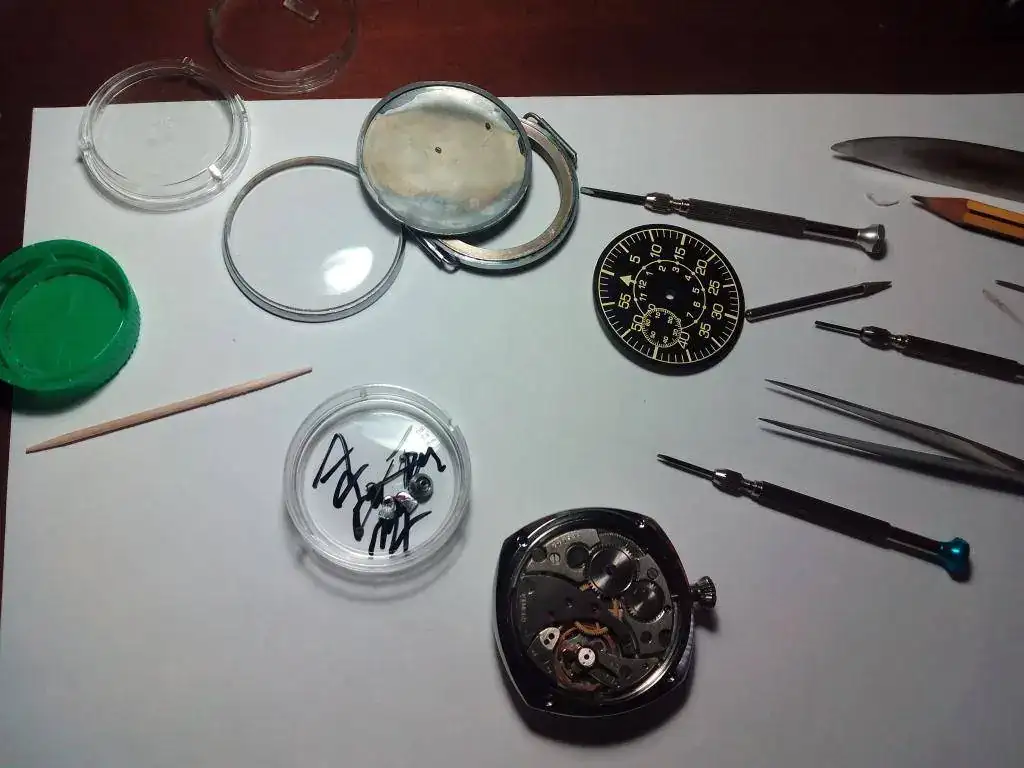

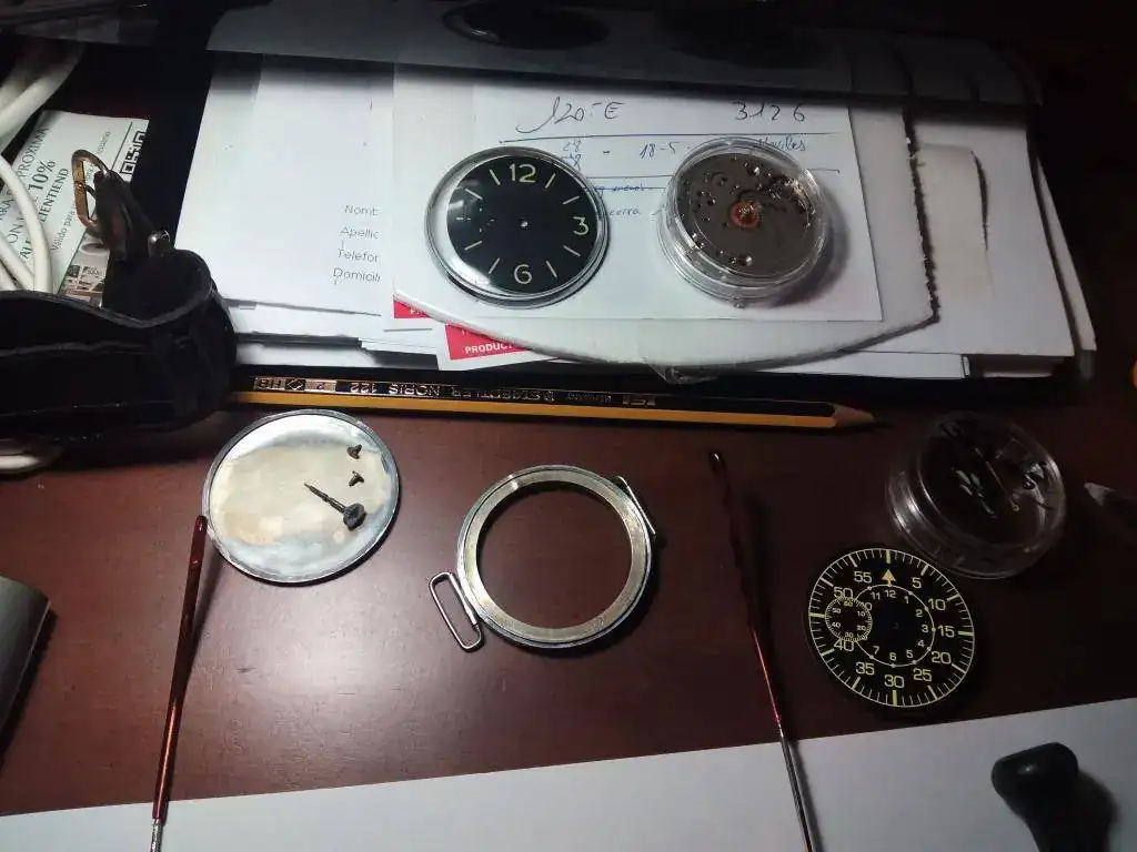

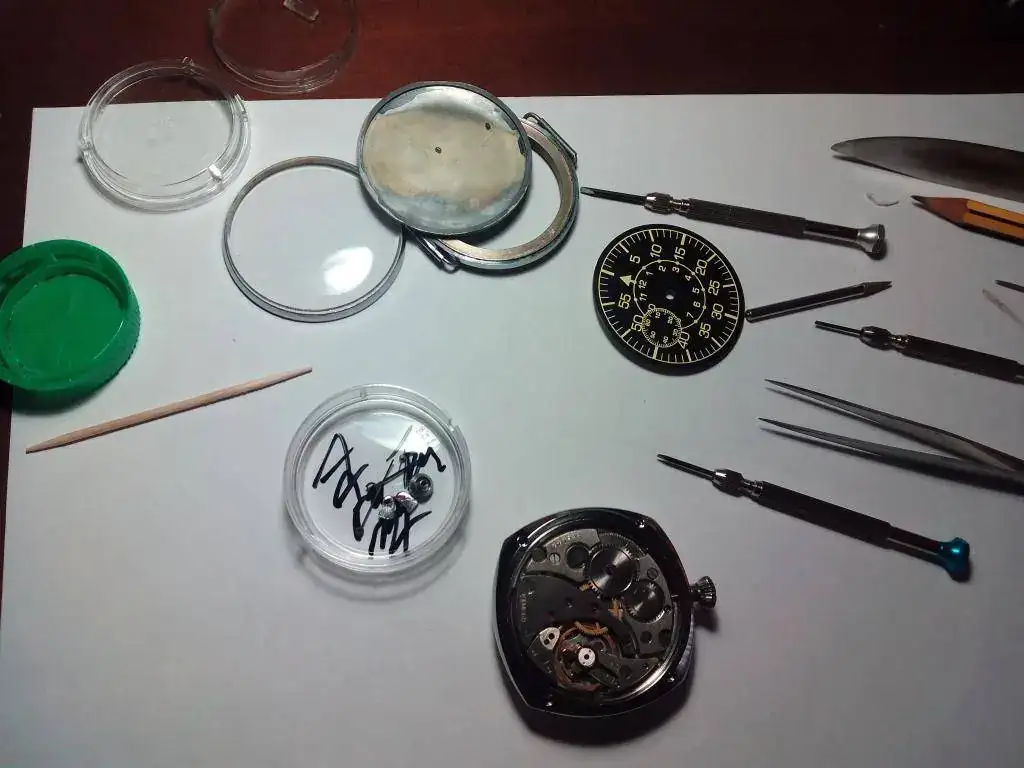

Ver el archivos adjunto 398577

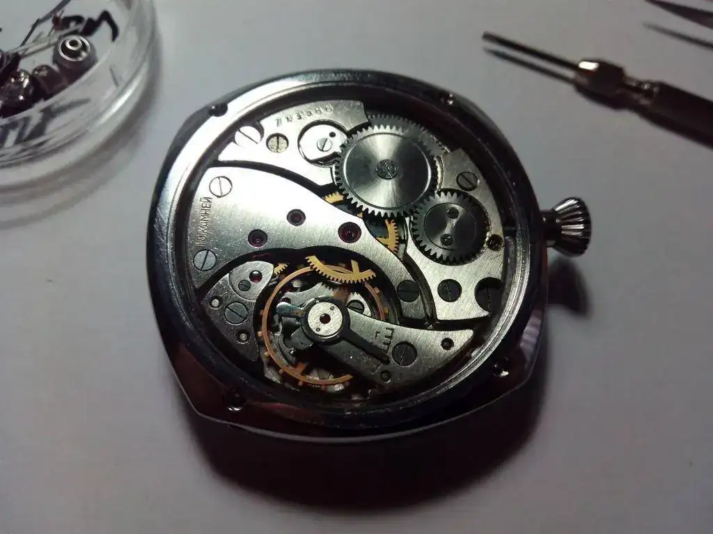

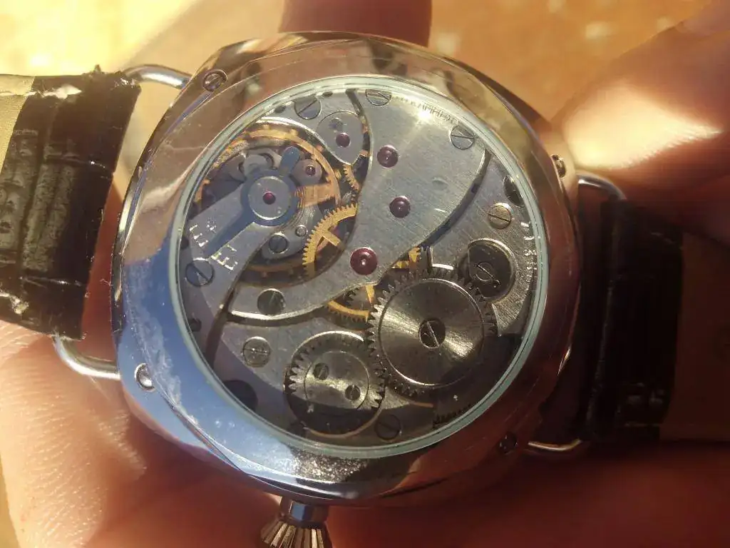

Ver el archivos adjunto 398581
Ver el archivos adjunto 398611

Una verdadera chulada como te ha quedado, me gusta mucho, si señor. Donde has pillado las piezas para el homenaje al PAM? llevo tiempo pensando en que quizá me anime a montarme yo uno de estos y aprender un poco.
Un saludo y a disfrutarlo
Please! Pon el origen de las piezas ;-)
las he comprado en la bahía
Que trabajo compañero:clap:
Vas a dejar a los relojeros sin chollo:worshippy:
