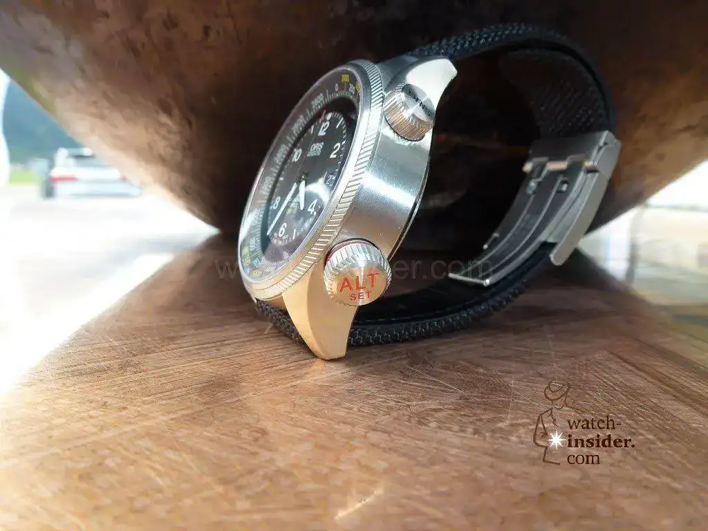

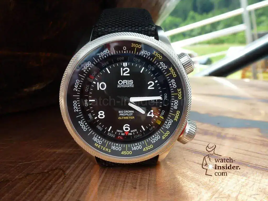

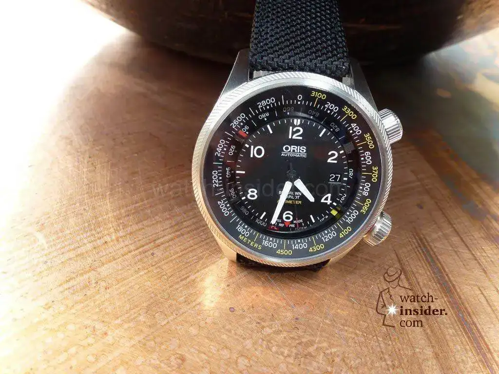

Parece que será de 47mm. Muy muy interesante
Ulrich Herzog, presidente y copropietario de Oris mostrándolo.

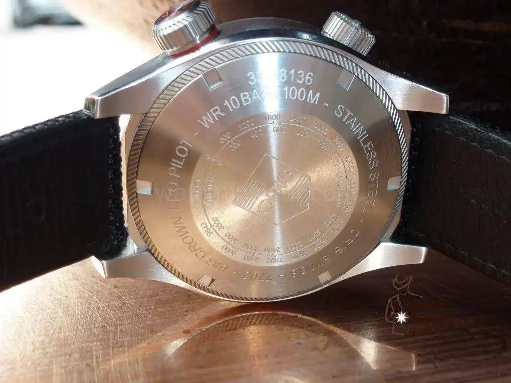

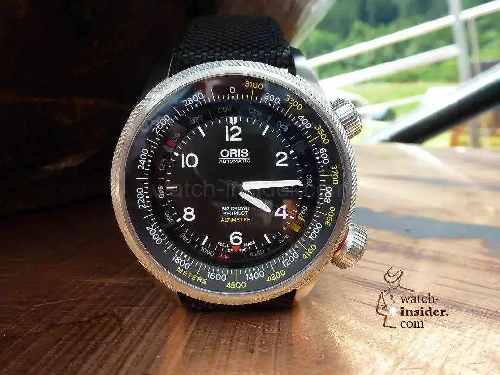

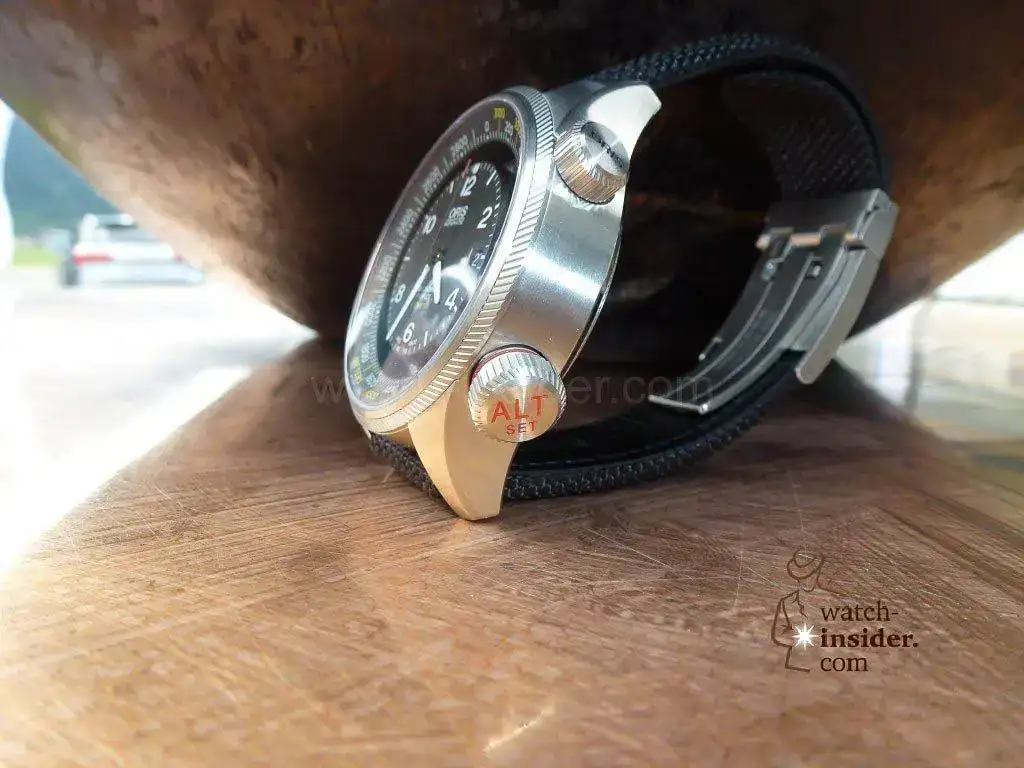

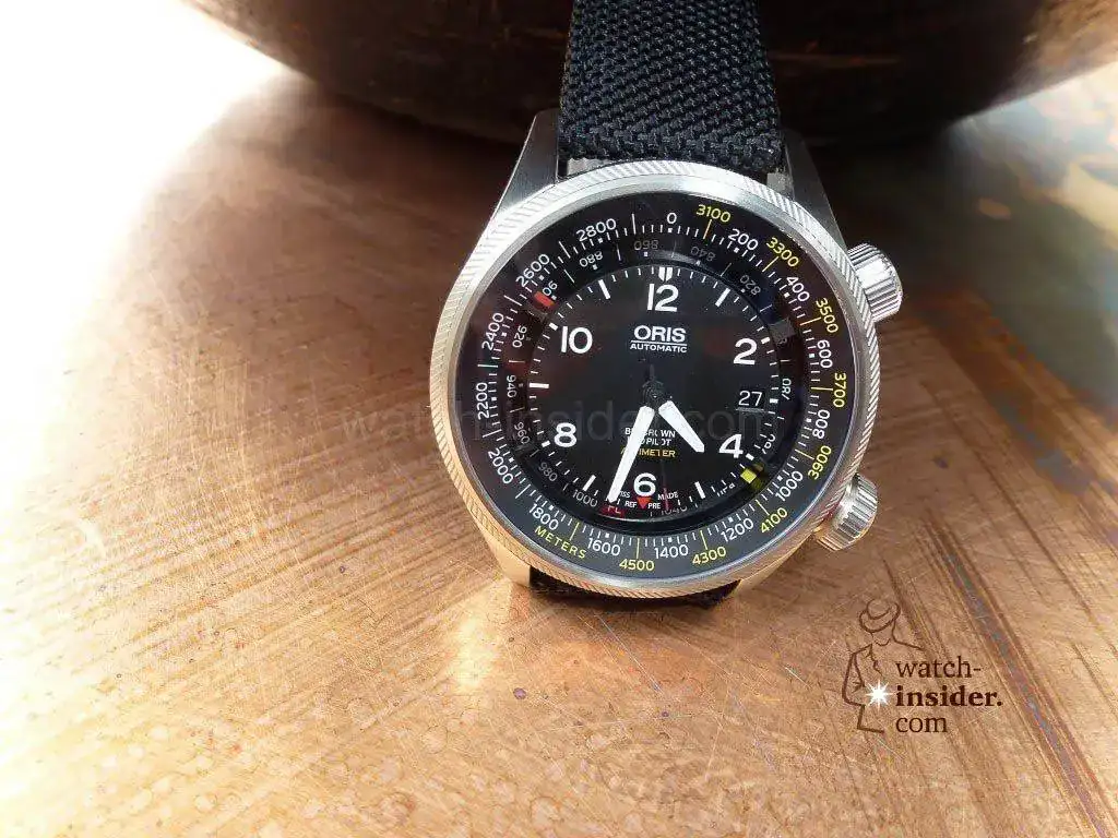

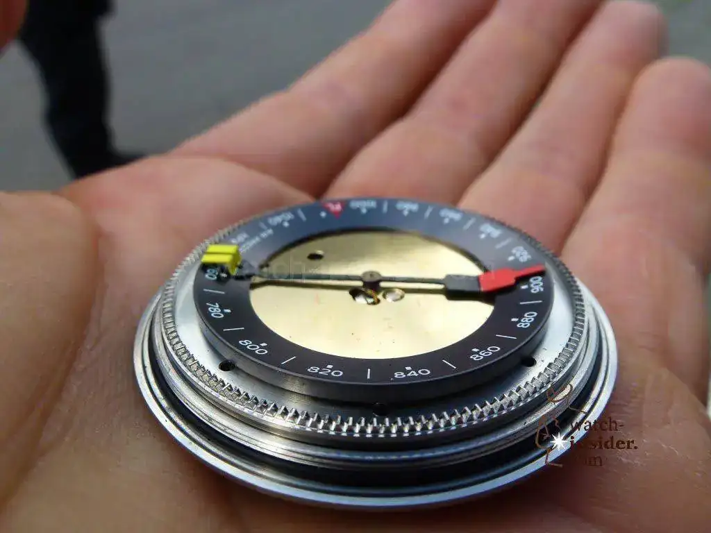

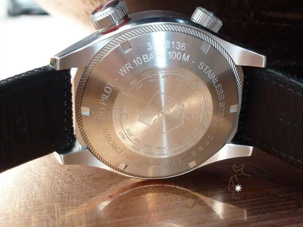

Lleva dos coronas, la de arriba es la normal para la hora y el remonte manual del calibre sellita de 38h de reserva de marcha:

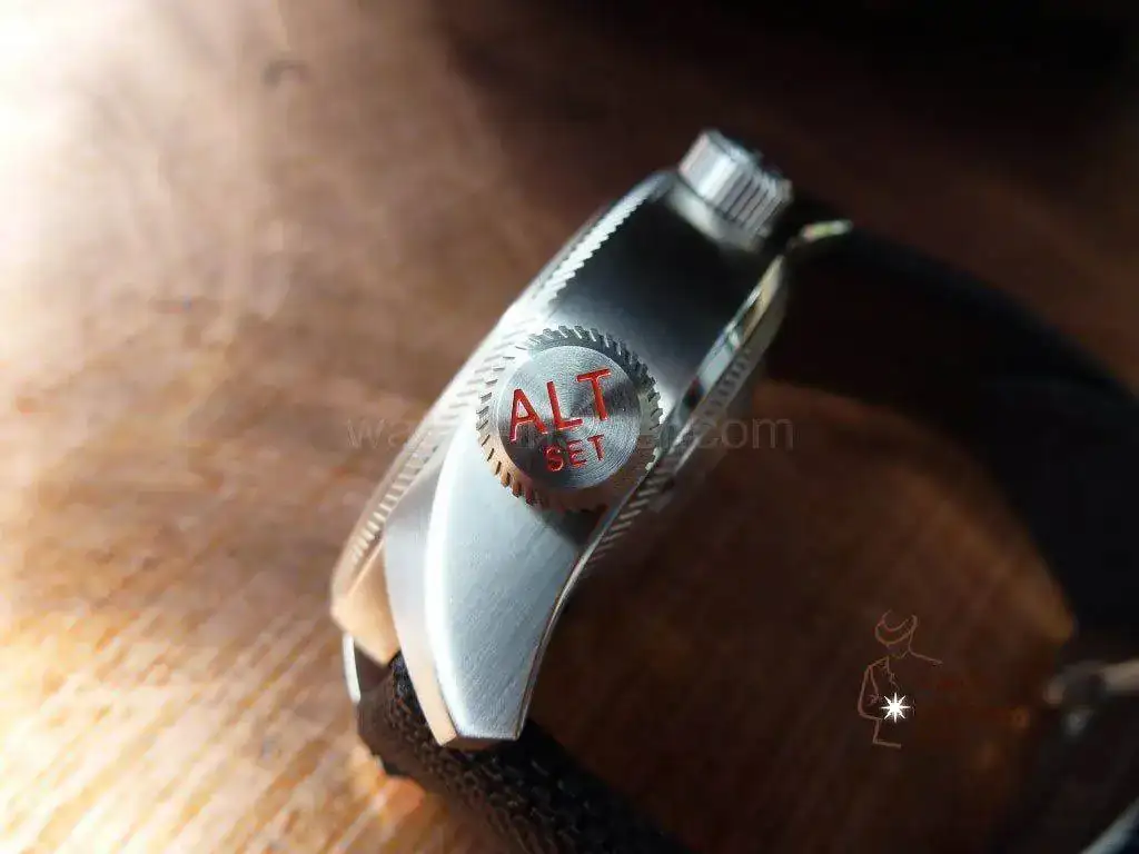

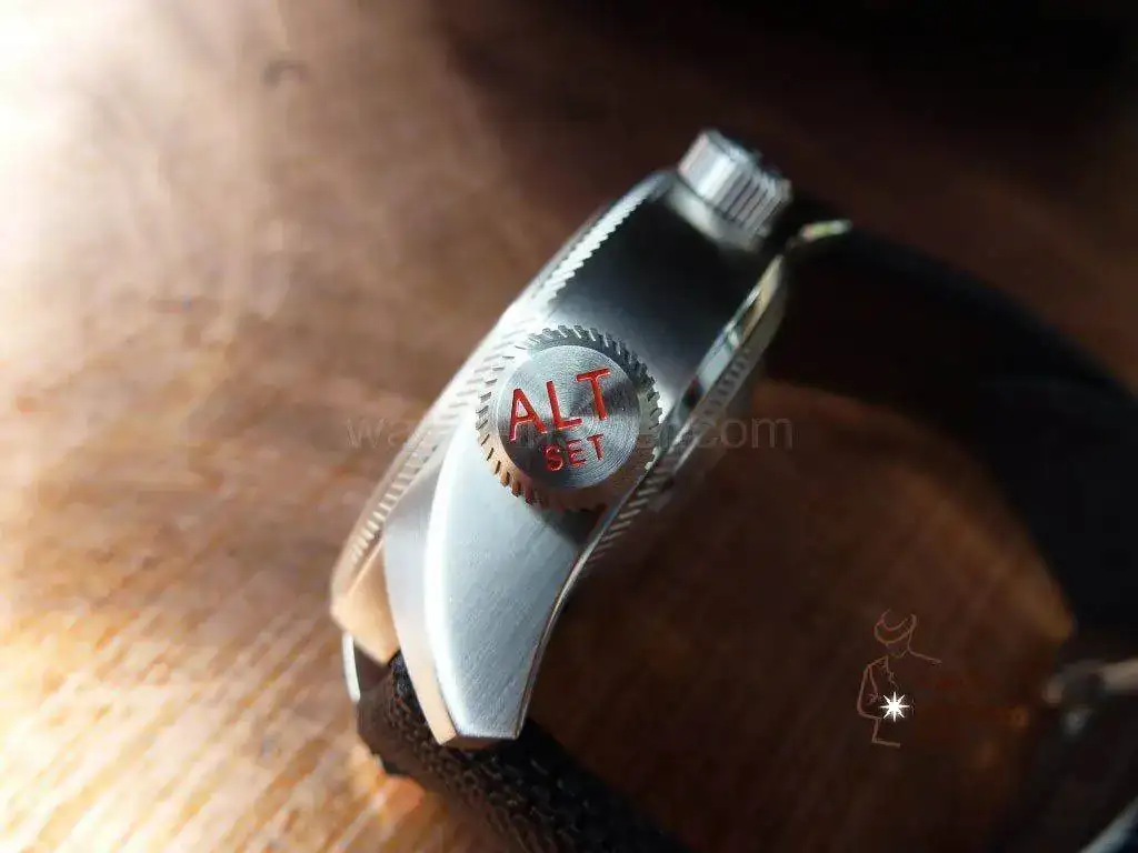

La corona a las 4 maneja el altímetro:

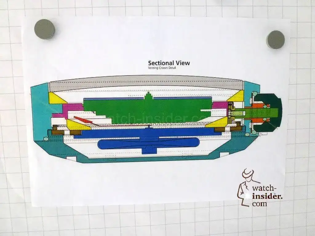

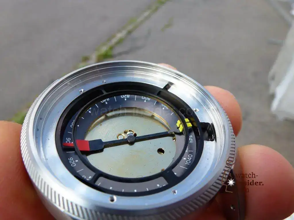

Con la corona roscada, es un WR 100m y el altímetro está desactivado. Al desenroscar, se verá la parte roja de la corona, indicando que está desenroscando, al tirar de ella, podremos fijar la altura inicial, dato que deberemos saber de inicio. Al fijar la altura, presionas la corona a su posición anterior, y la aguja ya sí indicará las variaciones de altura que realicemos.

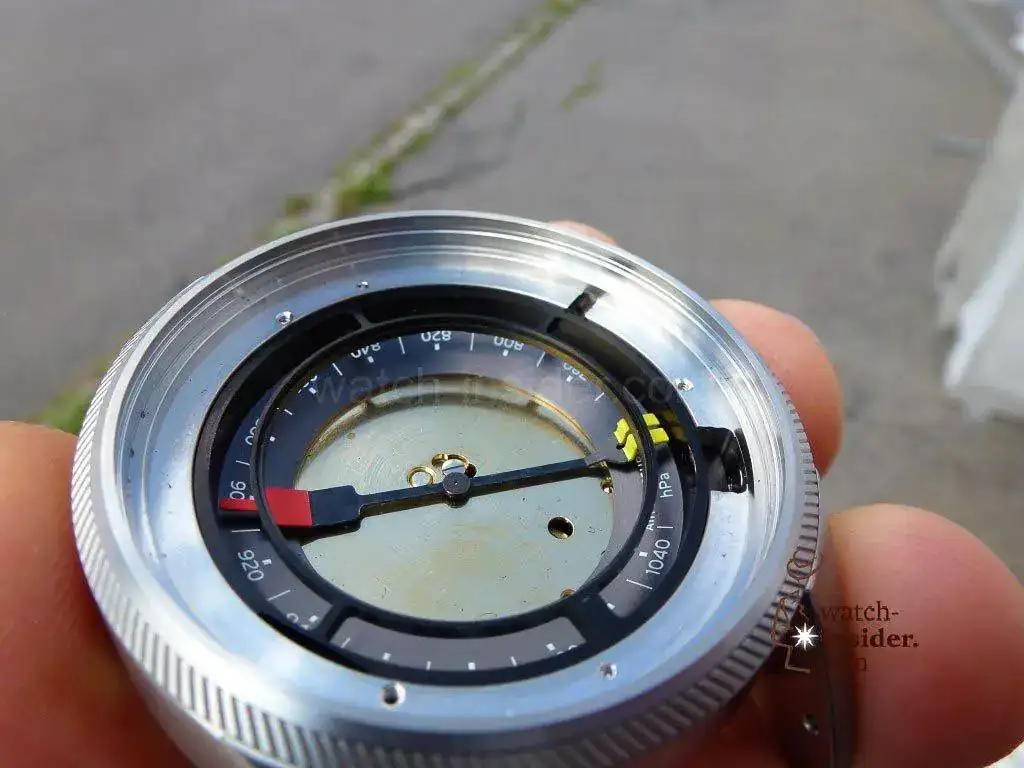

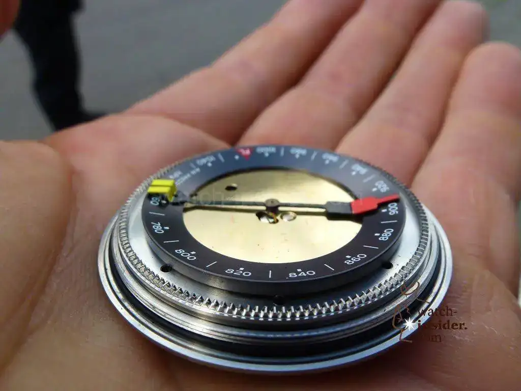

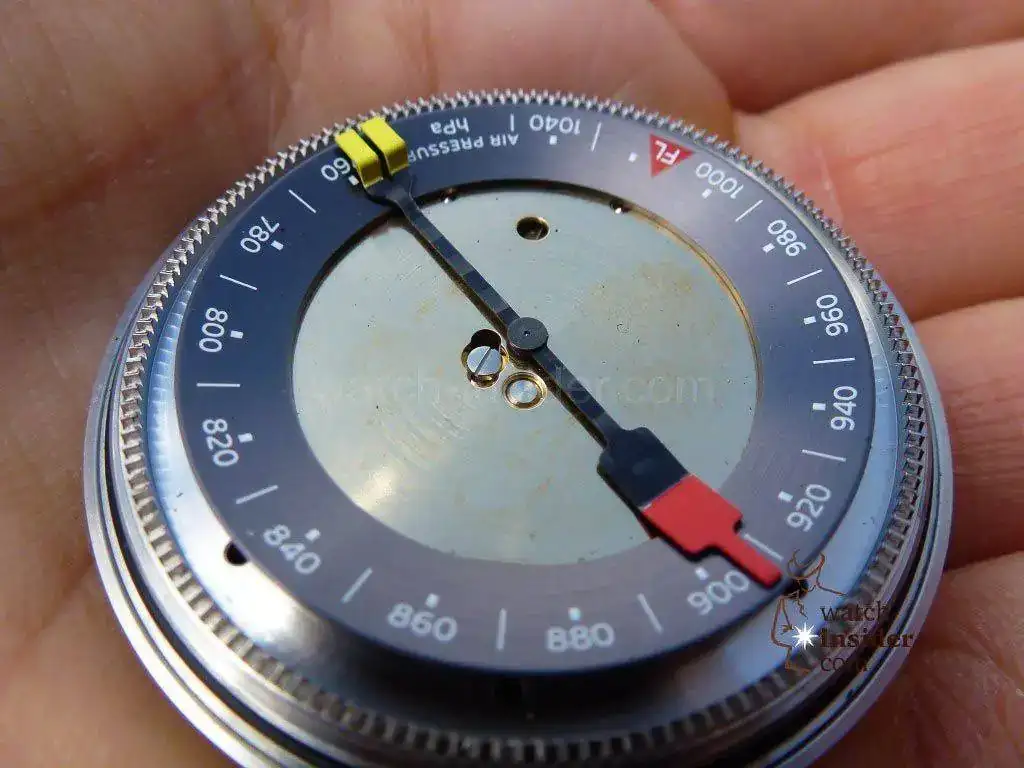

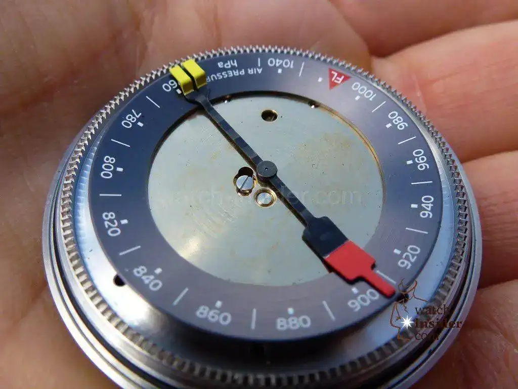

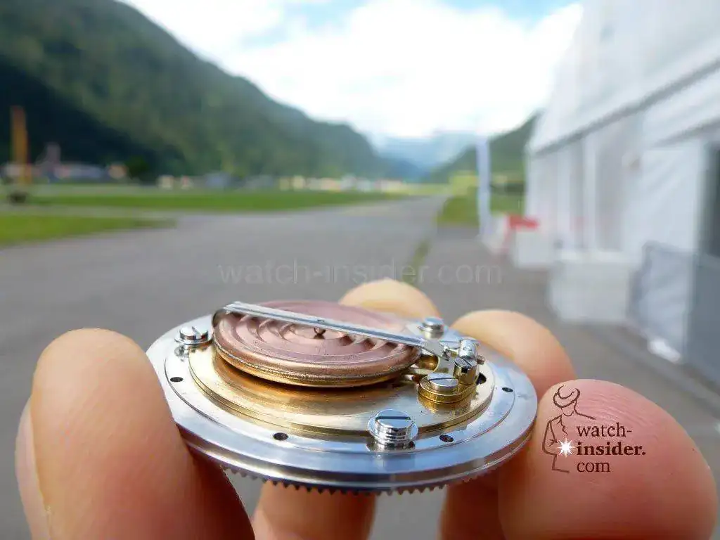

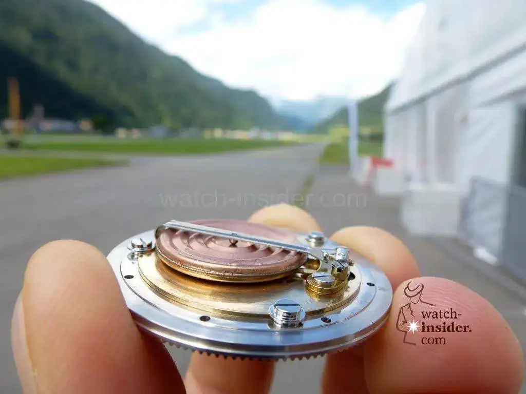

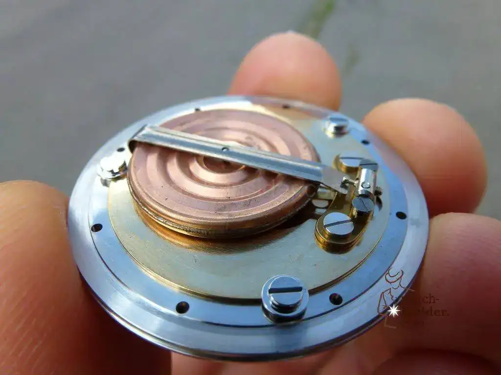

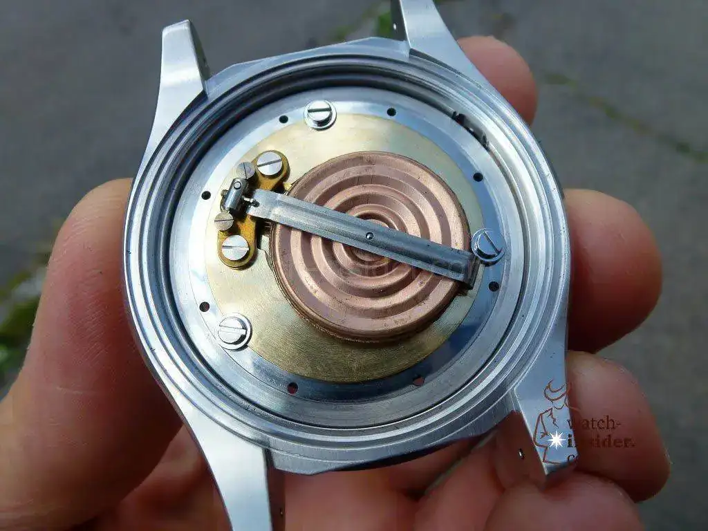

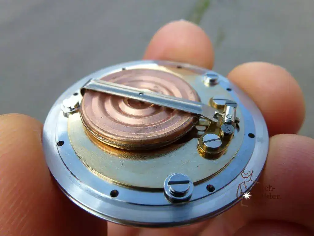

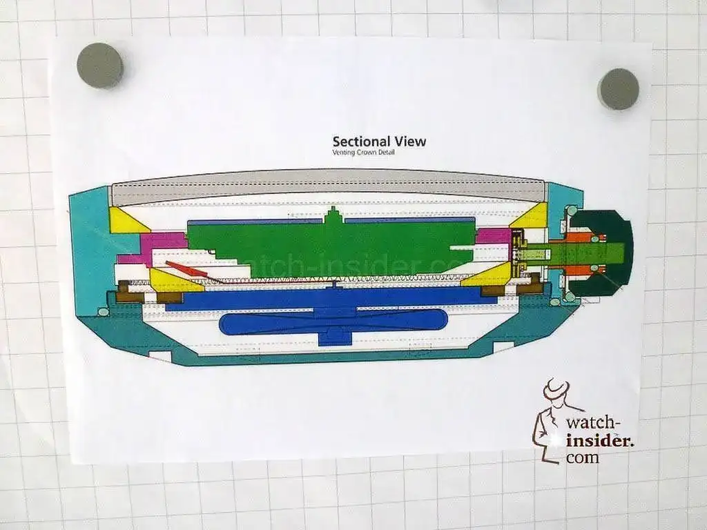

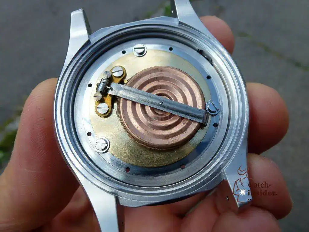

El altímetro se ha realizado en colaboración con la empresa especialista suizo Thommen:
Aguja del altímetro de carbón laminado, ligera y 10 veces más resistente que una normal:

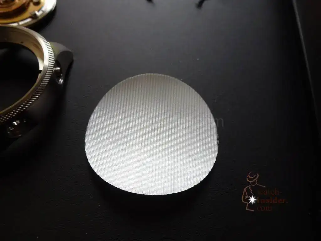

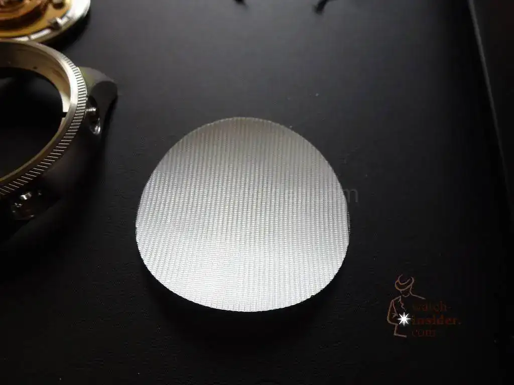

Para proteger de la humedad una vez abierto la corona del altímetro, se ha compartimentado con esta lámina, parecida al goretex:
