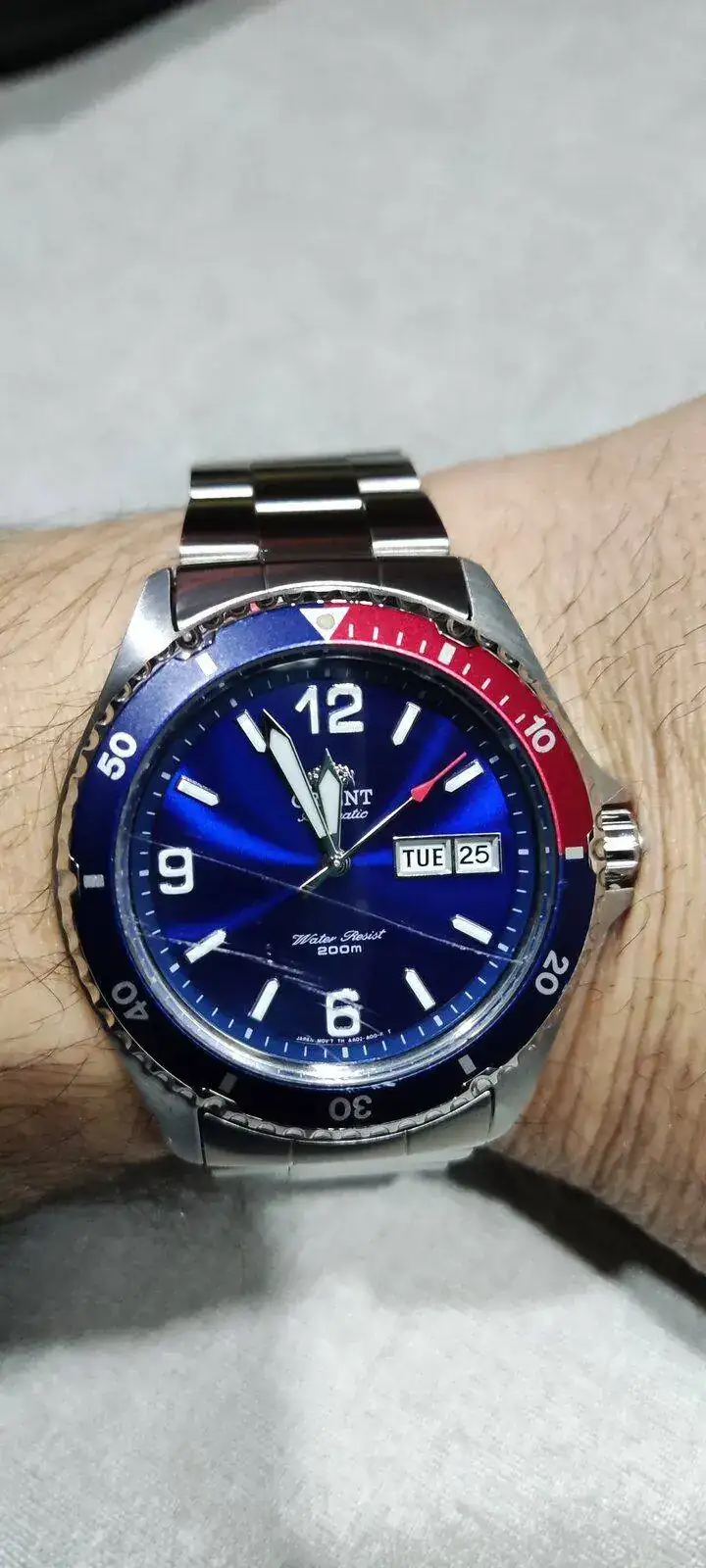

Hola a todos,tengo mi mako con el cristal rayado.
Algun consejo para reparar o algun sitio donde vendan cristales?.

Joder buena rallada uff. Que has hecho? Por curiosidad. Puedes comprar un cristal por aliexpress o ebay buscando modelo o simplemente por diámetro. A partir de aquí ya decidirás si lo quieres de zafiro o lo que sea.
Y bueno tienes que desmontar el reloj y para ir bien una pequeña premsa para colocar el cristal aunque también se puede hacer casero.
O llevarlo a un relojero de confinaza jaja.

Se podria intentar pulir, pero viendo las fotos me parece que es demasiado profundo para eso. Lo que te dice el compañero de arriba, busca un relojero. Me suena que el tuyo es mineral. A partir de ahí puedes decidir si mejorarlo o no.

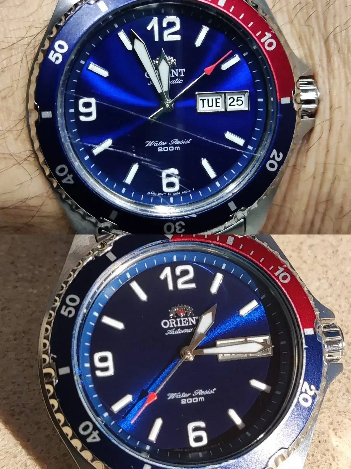

Finalmente perdido por perdido me decidí a pulir el cristal.
Y este es el antes y despues.

Conque lo hiciste?,. te quedo genial.
Lija al agua de 500 y frotar hasta que las rayas desaparecen,luego lija de 800 y tiempo.
Finalmente lija de 2000 y frota que te frota.
El remate del pulido lo hice con la dremel,disco de fieltro y vitroclen.
Y ahi con tiempo y paciencia.
Salu2
Reacciones: Lucky, Silmegil, OscarRelojes y 4 más
Bueno, te ha quedado perfecto, pensaba que algo así no era posible

Ostias, pensaba que eran muy profundos esos rayotes. Me alegro por ti. A disfrutarlo y no ir tan pedo la próxima en la fiesta jaja
