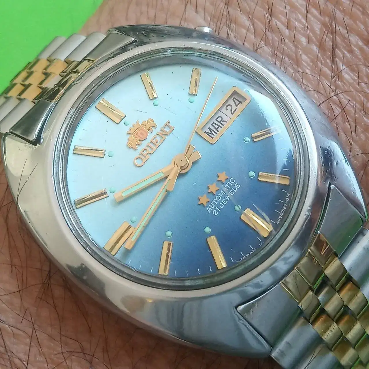

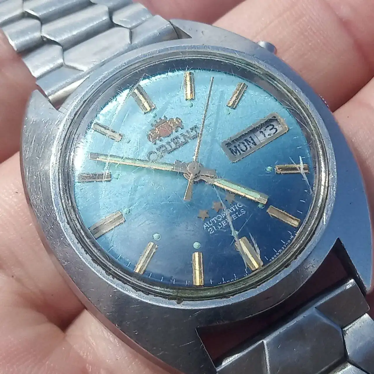

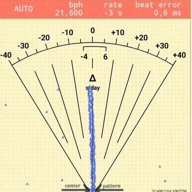

Lo compré en un mercadillo de antigüedades en este estado, tras una buena limpieza y ajuste la maquinaria quedó en apenas tres segundos, lo cual es muy bueno teniendo en cuenta que es de los años setenta…
Tras ello lo quise poner bonito quitando la mayoría de arañazos puliendo y poniéndole una jubilee cromo/oro a juego con la esfera.
Mas adelante le cambiaré el plexi para dejarlo a mi gusto, pero de momento ya es "usable"...

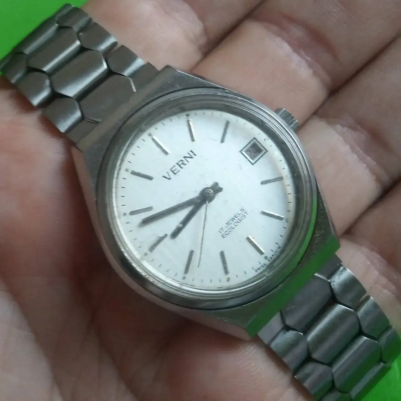

Le faltaban los dos terminales redondeados, pero vamos, que esto es como la ropa usada que pasa de los hermanos mayores a los mas pequeños ...
Ahora está instalado en este Verni que no tenía ninguno.

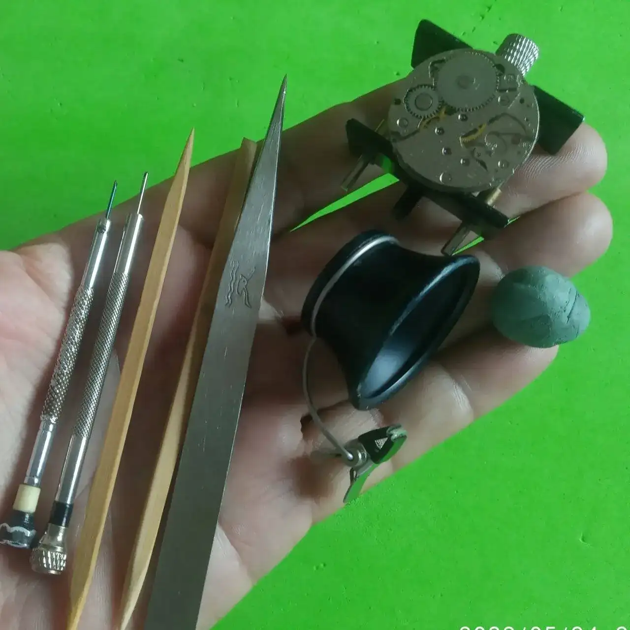

Increíbles tus hilos de hallazgos y restauraciones. Me sumo a las preguntas técnicas. Seguramente compras relojes que funcionen para que sea más sencillo. Desarmas todo el movimiento lo limpias y lubricas no? Luego haces pulido del cristal y caja por lo que veo. Sin dudas que no es una tarea fácil, a demás de saber que hacer es necesario tener muchas herramientas especializadas o lo haces de forma más artesanal? Perdón por indagar tanto, pero empezar a meter mano en vintages y lograr algo parecido a lo tuyo es una cuenta pendiente para algún momento. Saludos.

Pues es una joya, y con esos parametros de marcha despues de 50 años, impresionante.

Lo fundamental de mi "taller" casi me cabe en una mano, en la otra puedo poner lo que no sale porque la tenía ocupada con el móvil para hacer la foto ...
Tengo una lupa cutre con una pinza para las gafas, afilo en un limatón palillos de pinchitos de madera de los chinos, solo tengo dos destornilladores y son tan malos que los tengo que "afilar" en una piedra de los cuchillos, un alicate pequeño de punta redonda para las tapas roscadas y una navaja pequeña para las de presión, dos tacos de lija de grano fino normales y corrientes de la ferretería, una "esponja magica" de los chinos para terminar de pulir, un scoch brite verde, trozos de camisetas viejas de algodón y un tubito de pasta de pulir, aceite bueno moebius o como se llame y cuatro chorradas mas ...
Muchas veces los relojes que "no funcionan" de los mercadillos tan solo tienen clavado el volante y ayudándolos con un palillo comienzan a latir, tengo un amigo relojero que me cambialos ejes de volante si están partidos, me forma espirales dañadas y me hace las cosas complicadas, el resto lo limpio con una brocha y palillos en un bote de potitos con gasolina de mechero y otro con alcohol isopropilico, una pasada de rodico, muy poco aceite en rubíes de tren de rodaje, muelle real y poco mas
Yo solo hago lo que puedo en los movimientos de los relojes "baratos", en los mas buenos me gasto la pasta como el que mas en un buen profesional que para eso están, ahí no queda otra que pasar por caja si no quieres cargarte un buen reloj .
