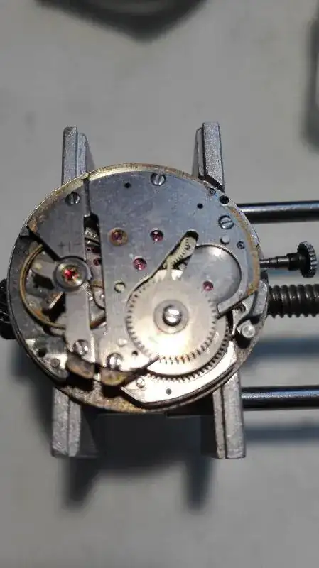

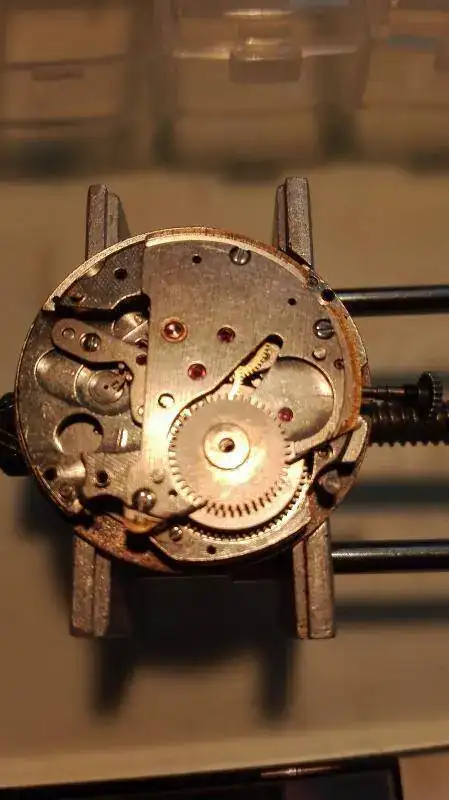

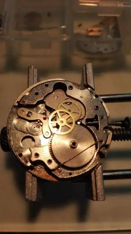

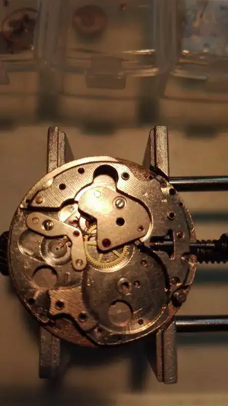

Hace días compré en el rastro un reloj Orient 1743 que no andaba
Comprobé que: La carga automática funcionaba; La cuerda retenía la carga; El volante oscilaba adecuadamente cuando lo movía manualmente; Las agujas se movían bien manualmente; El cambio de fecha se realizaba.
Por lo que pensé que habría algún problema en el rodaje y procedí a desmontar la parte del reloj.
Me encontré entre el rodaje un minúsculo tornillo suelto
Volví a montar la maquinaria y desde entonces lleva un día completo andando.
Mi duda es si terminar de montar el reloj, pero claro comprendo que ese tornillo debe de tener algún cometido aún cuando al menos en la parte de la maquinaria del reloj no he podido localizar su posición original.
¿Alguien puede orientarme sobre su ubicación?
Saludos,
    25,3 KB · Visitas: 117
Tiene pinta de que sea de sujeción de la máquina con la caja o la bata
No será de sujeción de esfera?
Gracias a los tres
Pero por desgracia no son ninguno de los que indicais. Tengo los dos de fijación de la máquina a la bata que son sensiblemente mas grandes y tambien los dos de fijación de la esfera que tienen mas cabeza.
Por desgracia me temo que sea de la zona del calendario que no he desmontado ninguno y me da cosa.
Saludos,
