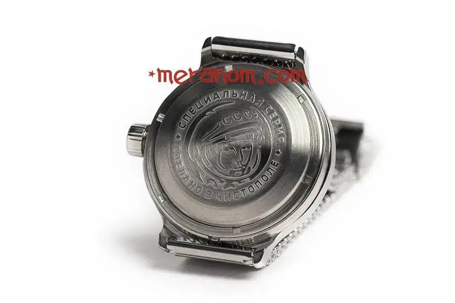

Lo único que tengo claro desde el principio es la tapa:
attachment.php

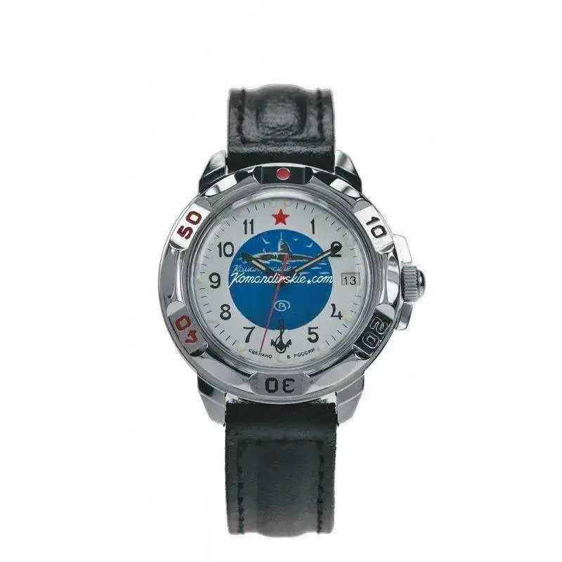

Opción 1 - "Submarino"

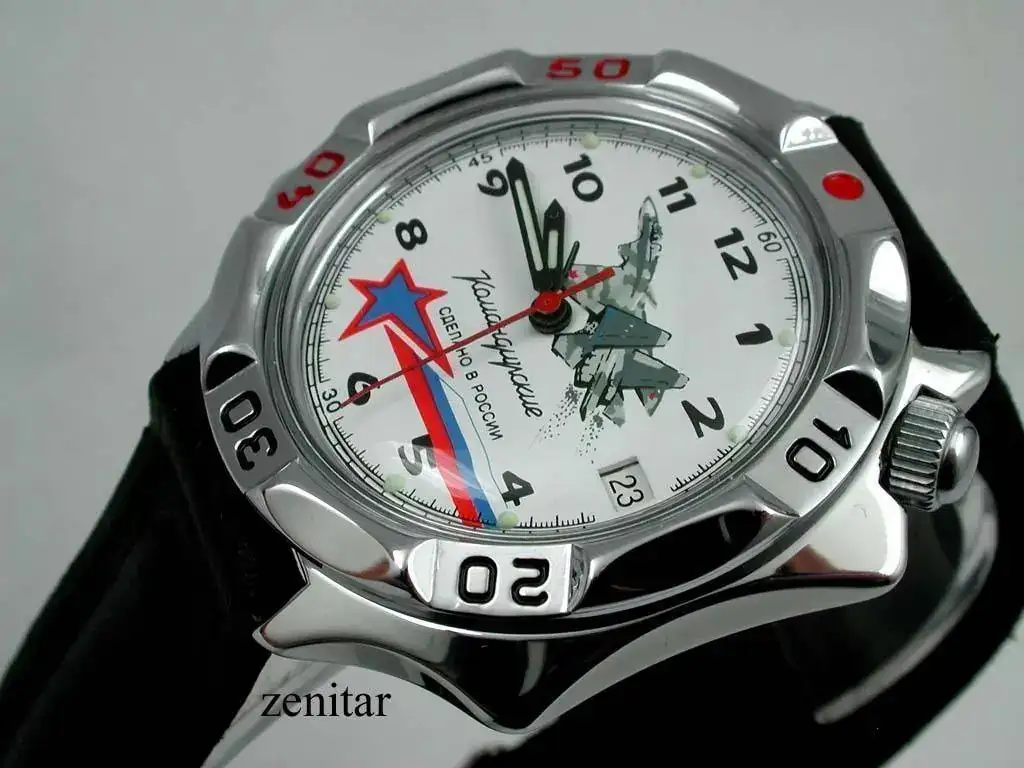

Opción 3 - "Su-27's bandera rusa"

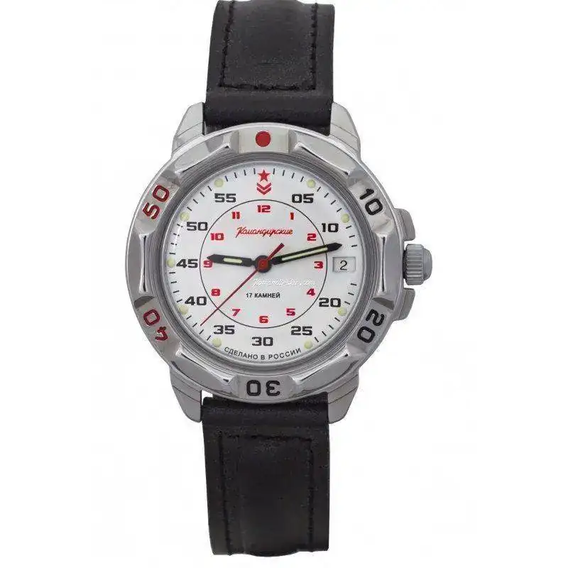

Opción 4 - "Blanca military"

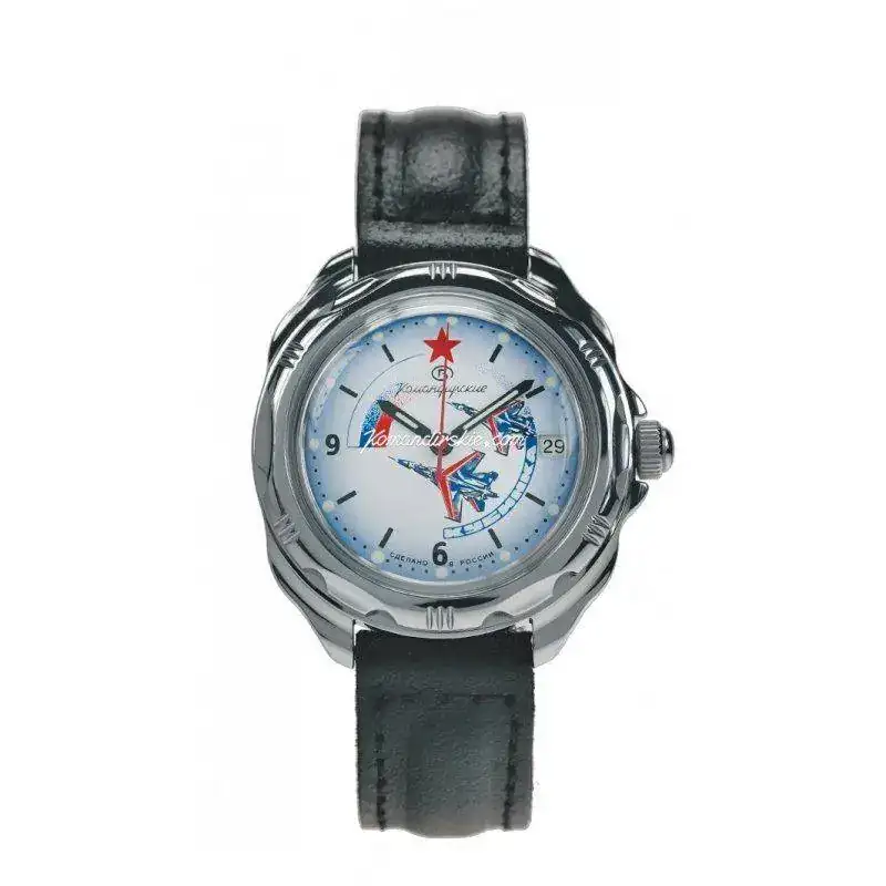

Opción 5 - "Hexagono azul+Estrella Roja"

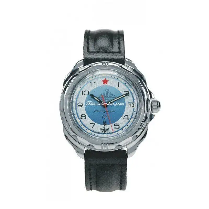

Opción 6 - "Su-35 Camuflaje"

Hola compañero, creo que es una idea muy buena la tuya, yo he votado por la esfera del submarino que es la que más me gusta, no obstante te recomiendo que eches un vistazo a la del submarino con el fondo totalmente azul que también es muy bonita
Saludos!
Saludos!
Es que azules ya tengo 3 [emoji28] jejeje.
Voto por la opción 1, submarino :)
Me apunto a la opción 4.
Es de lejos la que más me gusta.

Voy a votar yo mismo en la encuesta por el más votado de momento, la esfera blanca con números estilo militar :)

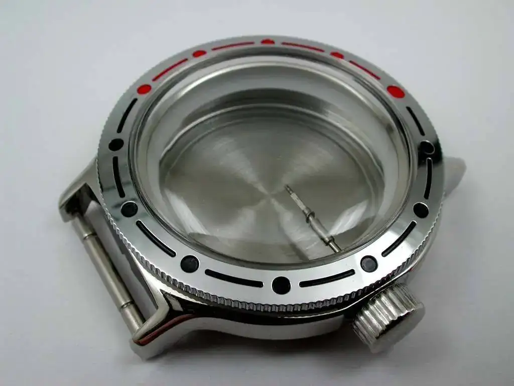

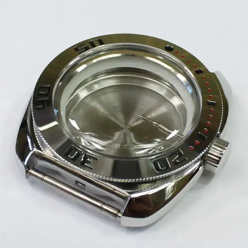

Ahora viene la duda de la caja...
Lo monto todo en una 710 Ministry ?
O lo dejo empaquetado en una 420 redonda ?
Ministry. Creo que te dará más juego a la hora de elegir una pulsera o armis con más "contundencia".
Lo pondría en la Ministry que, en mi opinión, parecerá más reloj.
Ministry 710:
Ventajas: Distancia entre asas 22mm que permite utilizar más correas y de más contundencia.
Inconvenientes: Ya tengo tres cajas ministry :hmm:(una sin usar)
Caja 420:
Ventajas: No tengo ninguna caja así. Reloj más contenido (tengo una muñeca pequeña)
Inconvenientes: Tendría que comprarla. Distancia entre asas: 18mm
Te va a quedar precioso. La esfera "blanca military" es preciosa, yo la tengo en un komandirskie como el de la foto, aunque en la nueva caja quedará mejor, pues los biseles son menos recargados y menos barrocos que los komandirskie.
Asegúrate que con la caja nueva viene el espaciador (bata) para que el movimiento no baile, porque en la propia caja sólo dicen que incluye la caja, cristal, corona, bisel, trasera y juntas

Primero tengo que preguntarle o ver en su web si tiene stock de la caja 420.
Estoy hecho un lío .... Ahora viendo la caja 100 me gusta también y tengo lo bueno de las correas de 22mm :)
Comprobado, Zenitar sirve las cajas con el aro interior, bata o como se le le quiera llamar (movement holder) incluído, y esta que publicas también lo tiene.
Con ese bisel te puedes hacer un "GMT casero", pues es de 12 horas. Lo pones donde quieres, y la esfera te dice la hora "de casa" y el bisel la hora de "donde estás"
Lástima que el bisel no es liso y lleva ese almenado. Ese le quedaría de miedo al K35, que es una caja 100...
Has pensado en el bisel tipo "SE" (el negro) a la caja 100 y 120 les queda de miedo (bueno, a todas)
