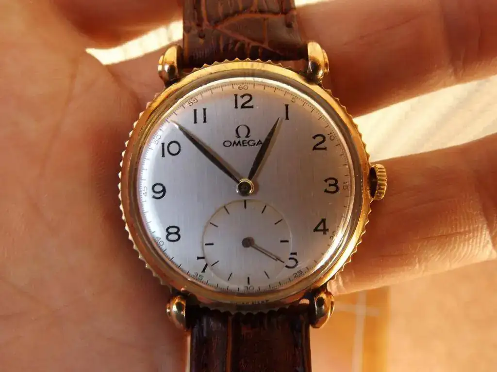

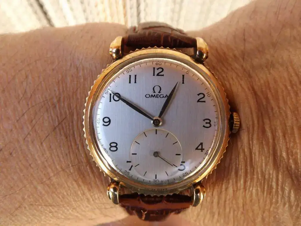

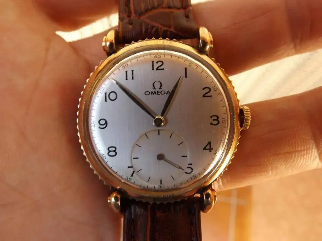

un omega de aproximadamente los años 50, aunque el dial supongo con casi toda seguridad, por el estado en que esta que es restaurado?

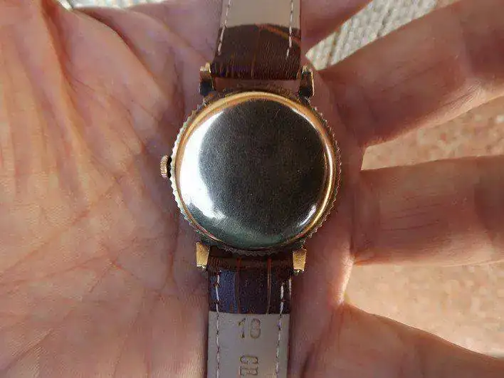

Hola la esfera está restaurada,como bien dices,tiene segundero a las seis y alrededor de la esfera tiene las marcas de segundero central,la caja creo que no es original,tiene pinta de ser de oro nacional,pero si nos pones una foto del interior de la tapa te podíamos decir más cosas.
saludos

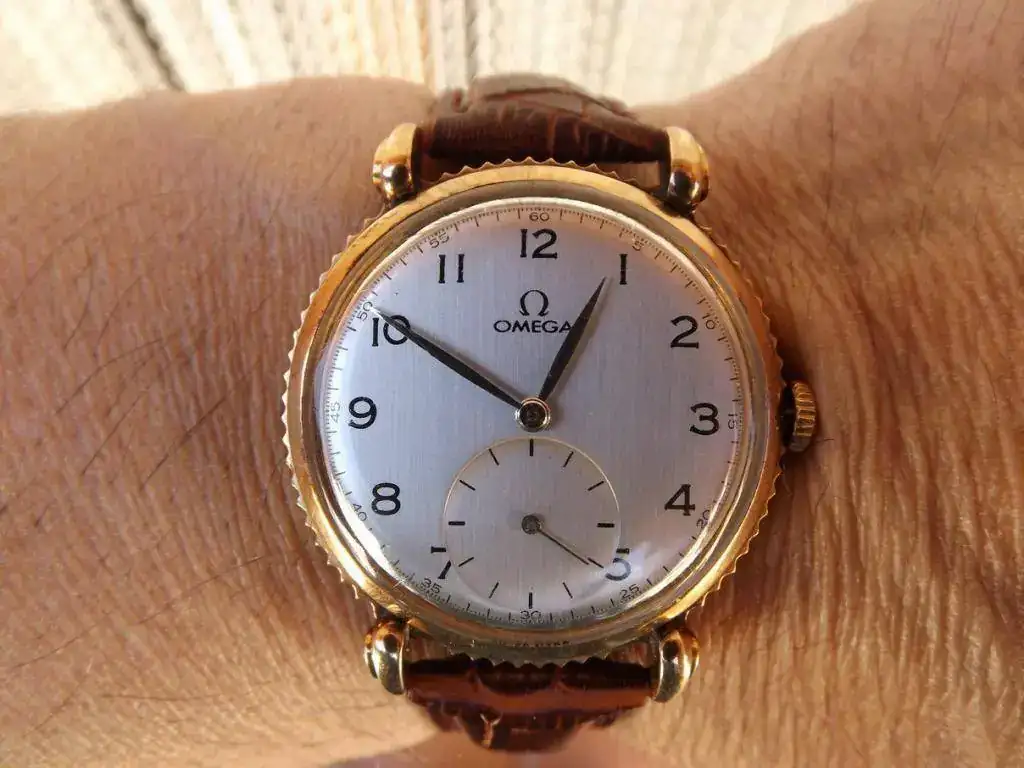

Entiendo que los indices de alrededor de la esfera no deberia de estar al tener segundero a las 6?, la caja si es de oro.
Curioso conjunto, la esfera, como bien dices, restaurada

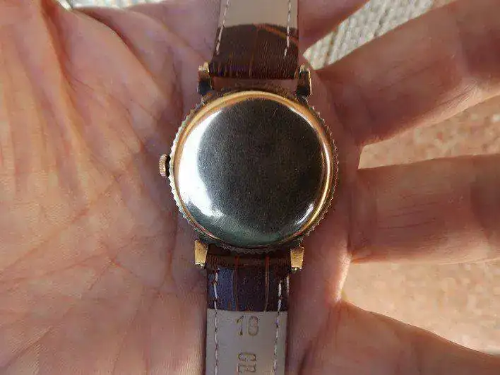

¿la caja está firmada Omega? Si pones foto del interior de la tapa podemos saber algo más.

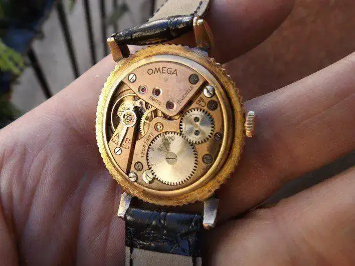

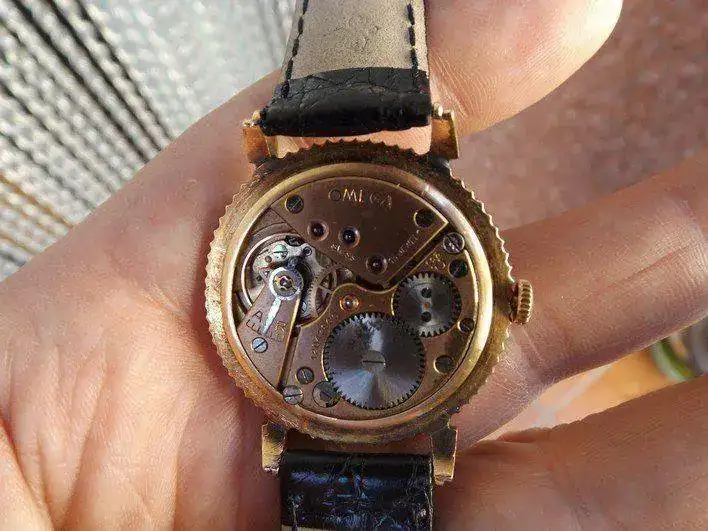

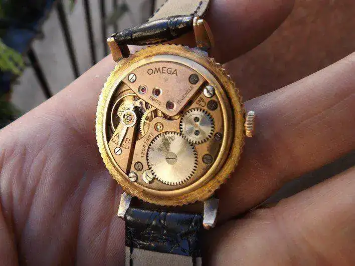

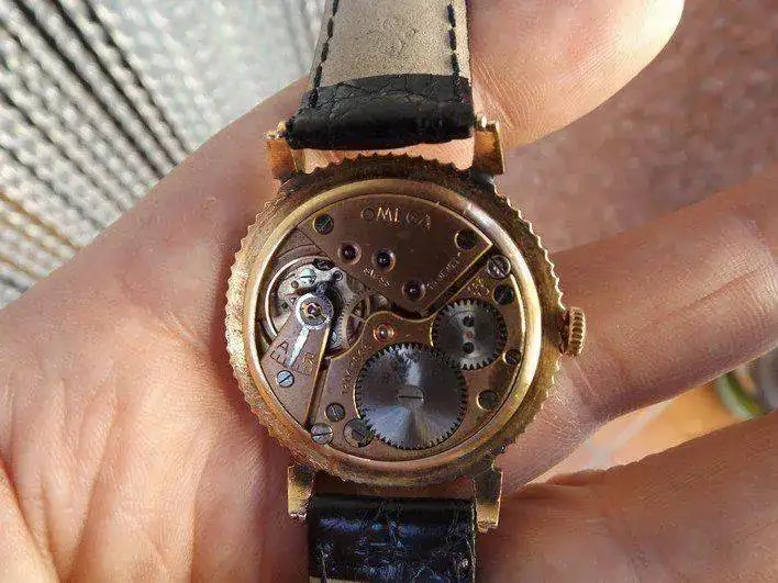

el reloj me parece muy bonito. Entiendo lo dicho por tanke y Cantabruca, pero lo cierto es que yo no consigo leer los tres números del calibre. Cual es ?
edito para decir que interpreto pone 265.
Buen día amigo cesccat; parece ser un cal. 265. En el puente de la rda. de centro no lleva rubíes,1 arriba y 1 abajo en platina.

Buen día "eldelos"; la aguja del segundero marca de a 5 segundos y el del cuadrante las fraciones de segundos.

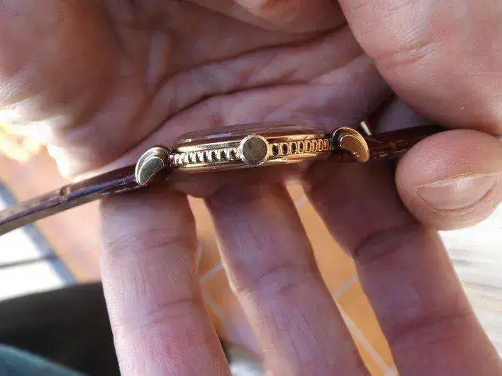

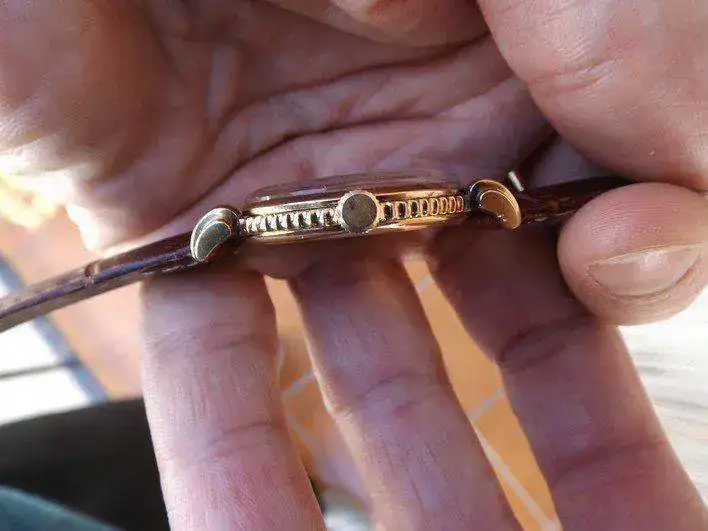

¿porque tiene distintos tornillos de ajustes de caja tan feos?. Omega amerita tener estos tornillos originales!!!

la tapa no lleva nada grabado/firmado en el interior, es igual por delante que por detrás, no tenia foto disponible, pero si tiene algún interes ponerla, pues hago foto y la pongo, gracias por la contestación
el calibre si es el 265, al reducir pixeles para la subida igual se ve algo mal, gracias
Si no va marcada, no es Omega, es caja nacional....sigue siendo preciosa y original para usar, aunque como coleccionable pierda.
Que lo disfrutes mucho.
QUOTE=eldelosrelo;5322240]la tapa no lleva nada grabado/firmado en el interior, es igual por delante que por detrás, no tenia foto disponible, pero si tiene algún interes ponerla, pues hago foto y la pongo, gracias por la contestación[/QUOTE]
si eso pensaba, que era caja nacional, la verdad que sean de oro y con caja omega creo que no he visto ninguno, deberán ser escasos, gracias por la información
