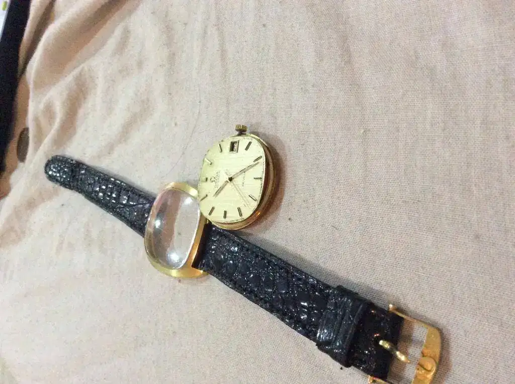

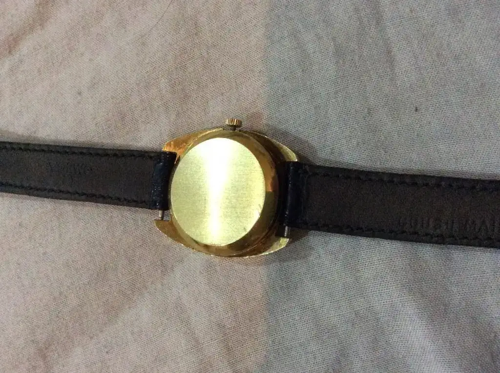

Pues como os comente intento acceder a la maquinaria pero la verdad no sé cómo continuar,ya k salió todo, como podéis ver en las fotos
alguien sabe como continuo o mejor me estoy quieto
gracias

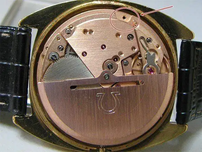

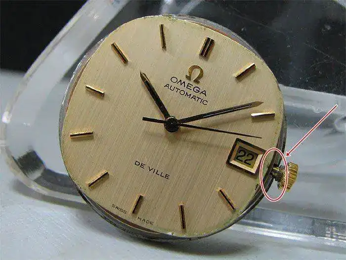

Bien . Ahora para tener acceso al calibre tienes que separarlo de la tapa de fondo , si la tapa es como la que te muestro (el orificio por donde pasa la tija es abierto por arriba) la máquina deberia separarse fácilmente de ella , si aun asi no se separa intenta con un fino destornillador entre la tapa y elcalibre de preferencia coloca el destornillador en las pocisiones : entre las 14/15hs y 20/21hs siempre con una buena lente y con mucho cuidado para no marcar o estropear la máquina (Debes tener cuidado en introducir solamente la puntita del destornillador evitando que este vaya muy hacia dentro y pueda dañar algo) En la segunda foto veras el porque de las posiciones mensionadas para introducir el fino destornillador , es que tiene una entrada que facilita esto y evita que se vaya muy para dentro . Bien espero que te sirva . Un saludo

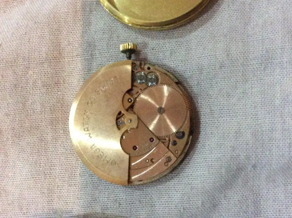

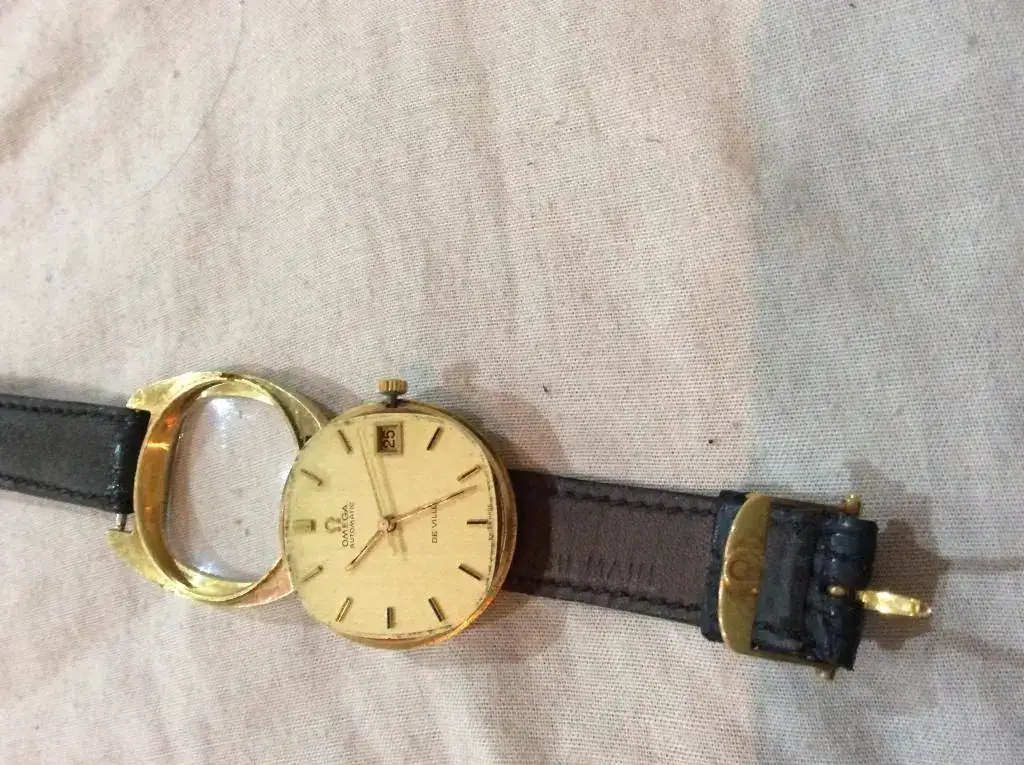

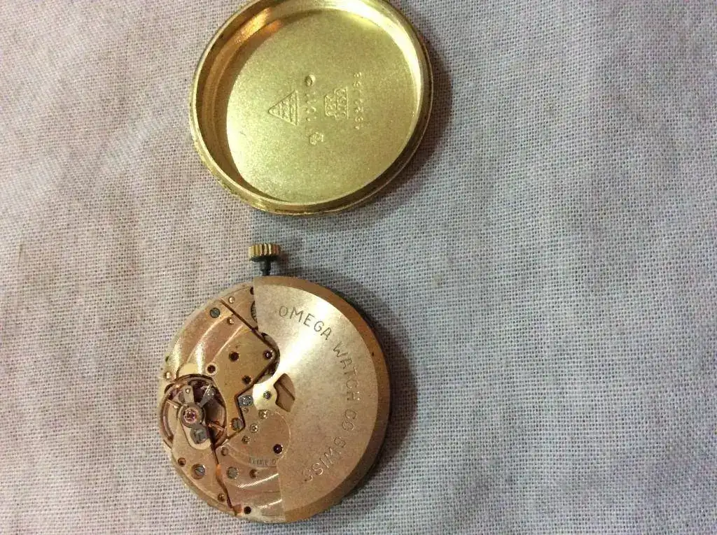

Hola de nuevo a todos después de vuestras aclaraciones se desmontó muy fácil tirar de la corona hacia arriba y listo esto es lo k lleva dentro
k me podéis decir de él ahora
gracias a todos
    139,7 KB · Visitas: 68
    109,7 KB · Visitas: 99
    91,9 KB · Visitas: 86
Bellisimo, parece 1000-1002 , tal y como comentó el maestro JOBACU y Golipo, enhorabuena es un gran reloj
Seguro que lleva una 1000 o 1012. el reloj no lleva bata y encaja directamente con la caja. Para sacar la máquina de la caja a veces esta muy ajustada y con un destornillador hay que ir separando suavemente haciendo puente entre la caja y la máquina.
Me alegro que te haya servido el dato del orificio de la corona abierto y que saliera fácil . Estos movimientos dorados de Omega son de una belleza muy particular , ahora para saber axactamente que calibre es tendras que buscarlo( talvez con la ayuda de una lente de aumento ) en el movimiento ,ya que viene marcado en el . Te felicito por la persistencia y habilidad para llegar asta aqui. Un saludo
Edito para decirte que si no tienes el útil indicado para soportar el movimientp , cuando lo vayas a colocar con el dial para abajo seria mejor ponerlo en la caja de que dejarlo apoyado directamente sobre el dial y las agujas ya que podria dañarse una de las mismas .
Gracias Fiegel pues con lo k me has dicho será un calibre 1002,es lo k se ve en la foto k adjunto
gracias
    7,3 KB · Visitas: 75
Bravo!!!! desvendado el misterio .Es un reloj precioso y es un Omega ,disfrutalo como se merece .

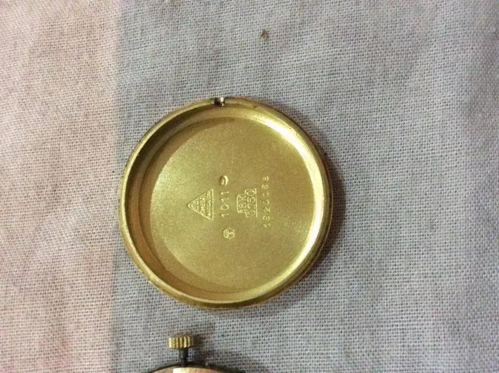

Me gustaría ver una foto detallada (con lupa) de las marcas
dentro de la tapa.
Con eso posiblemente se puedan obtener algunos datos más,
del fabricante de la caja y el sello de título de oro (A la izq. y derecha del "1011").
Saludos y felicidades
Alvaro
