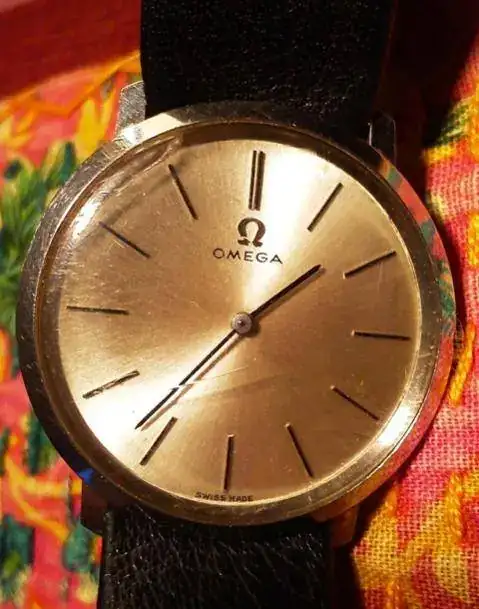

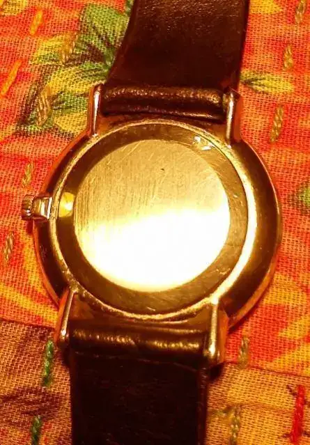

Tengo este Omega de mi padre, debe ser de los años 60, de cuerda manual, funcionando perfectamente; una pena las marcas del cristal...No se si hay posibilidad de cambiarlo, o si es dificil conseguir un repuesto...No tiene marca, ni número de serie ni nada para buscarlo e identificarlo...¿Alguien por aquí me podría decir algo de él?

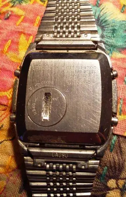

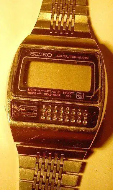

Aprovechando el mismo mensaje, cuelgo fotos de otro "vintage" que tengo, el m´tico c359-5000 calculadora... que desgraciadamente va mal...le he puesto la pila, pero la pantalla se ve borrosa...he leido por la red que era bastante común en este modelo...Una pena, pero a pesar de los años y los golpes, aún tiene un plástico protector en la pantalla, como se ve...¿Es posible repararlo, o al menos intentarlo?

Bienvenido compañero...respecto al omega sin fotos de su movimiento (yo al menos...) no puedo ayudarle, no obstante los expertos le darán buenas pistas (..si no en el clavo). Lo que si puedo decirle es que el cristal se cambia por uno nuevo por poco dinero. SalU2
creo que por el cristal del omega no tendras problemas ... a ver si alguien te dice modelo exacto para que puedas pedirlo
Eso en el concesionario oficial te lo hacen sin problema, sabrán su referencia por el número que tenga el reloj en el interior de la tapa trasera.
Un saludo y bienvenido al foro vintage.
Hola por la pinta el movimiento es pequeño(620,625)Y lo del cristal no tienes problema para cambiarlo.

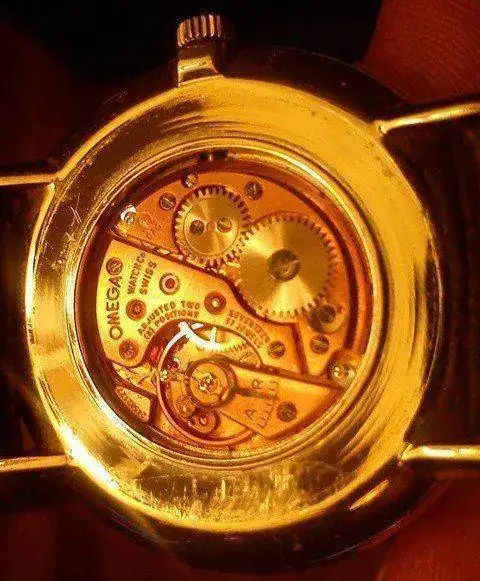

He seguido la recomendación de tanque, y he ido a un relojero para que lo abriese y poder ver lo que ponía...Yo no me atrevo a abrir nada!! Lo que es saber de relojes...efectivamente, no creo que se aprecie en la foto, pero es un 620!!! No sé si hay algo en especial que decir de él...

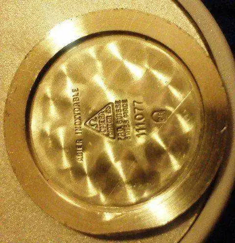

También pongo una foto del interior de la tapa, que trae un número, 111.077, que no sé si también querrá decir algo...

Buen día Morgazh; muy lindo reloj. El calibre 620 fué fabricado para reloj de dama, etc.

Hola compañero, ahora es mas fácil ubicarlo. Este reloj es de 1962 y supuestamente es una caja para la colección De Ville que no lleva impreso en su dial..:hmm:
Estimado Morgazh:
El calibre 620 de Omega es desde mi punto de vista, NO SOY NADA OBJETIVO :whist:: Y MENOS CON UN OMEGA :whist::
ES UNA MARAVILLA,POR LAS SIGUIENTES RAZONES QUE ESPONGO:
1.- Es un calibre de carga manual solo hora y minutos ( muy muy sencillo)
2.- Esta hecho muy muy bien, la crisis del cuarzo cuando se producia este calibre no estaba en su momento algido este se produjo de 1960 al 1973. Por lo tanto las calidades son muy buenas. No tengo tan buena opinion del 625
3.- Es una maquina con un par fantastico. Esto quiere decir que pude arrastrar agujas de calibres de mujer como de caballero.
4.- Es un calibre que no tiene el certificado de cronometro pero ESTA AJUSTADO EN DOS POSICIONES POR LO TANTO ES MUY PRECISO BIEN REVISADO Y ACEITADO.
5.- Es muy agradecido, en mi caso es el 1º calibre de Omega que he desmontado y vuelto a montar Y SIGUE FUNCIONANDO DESPUES DE TOCARLO YO.
6.- Ademas es un calibre que he utilizado en la manofactura SPEAKER MARTIN, concretamente en el Opus-I, fijate si le tengo cariño
7.- He restaurado hasta dia de hoy 7 unidades de este tipo sin contar el Speaker Martin y van todas estupendamente.
