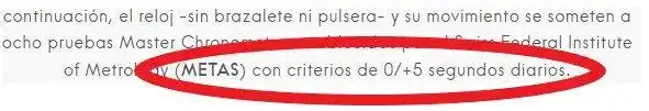

Yo no lo veo así, si es nuevo y es Master Chronometer y compro algo con unas especificaciones concretas tienen que cumplirlas... su precio va en ello:
por lo que si el reloj tiene esta certificación y atrasa, mal... la tolerancia es 0 seg de atraso y si adelanta más de 5 también,
Aunque luego en el día a día no le des importancia. Si te compras un coche que tiene 500CV y alcanza los más de 300km/h, cómo nunca usarás todos los CV y no lo pondrás a más de 120 km/h... (máx permitido) pues nada... lo compras pero que rinda 200CV y no pase de 180... pues como que no, verdad??
Pues pienso que aquí lo mismo!
Reacciones: ludoman
No me preocupa mucho la exactitud, considerando que mi Speedy no tiene parada de segundero.
Ver el archivos adjunto 2706086
creo que éste caso no corresponde con las especificaciones que comentas, de ahí que esa tolerancia entre dentro de los parámetros indicados.
