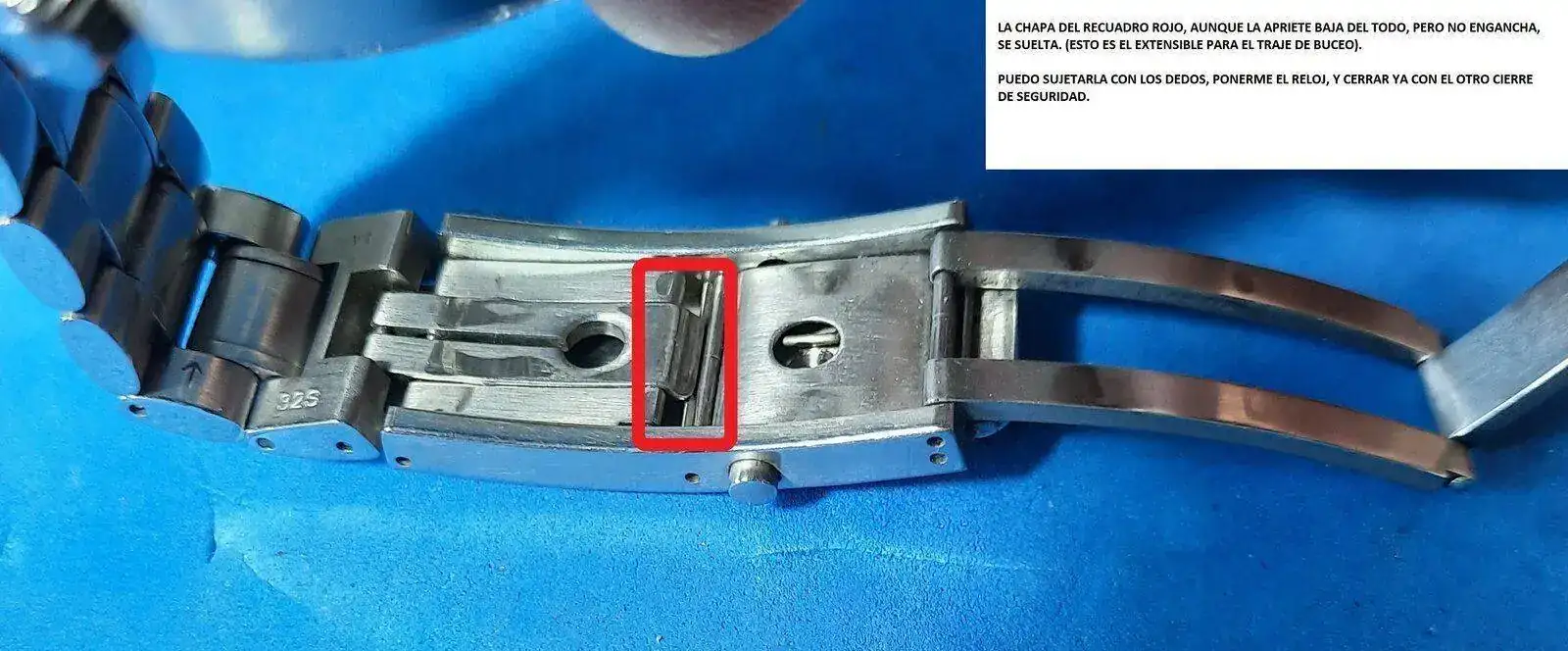

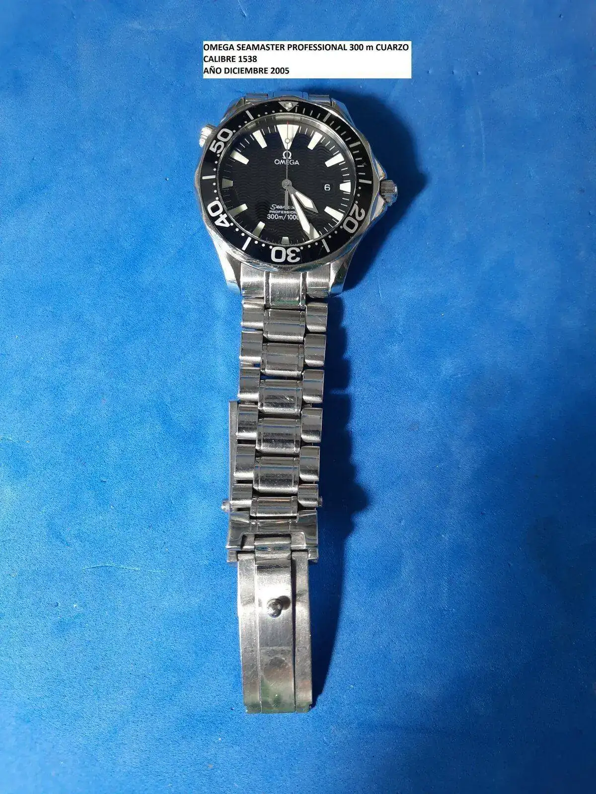

Hola un saludo, tengo un Omega seamaster professional 300 m cuarzo, del año 2005 calibre 1538, y la parte extensible, del armis,
no sujeta, siempre está suelto, con la consiguiente incomodidad a la hora de ponerte el reloj, y el peligro que tiene, si se me suelta el enganche principal,
se abre el extensible, y se descuelga por la muñeca.

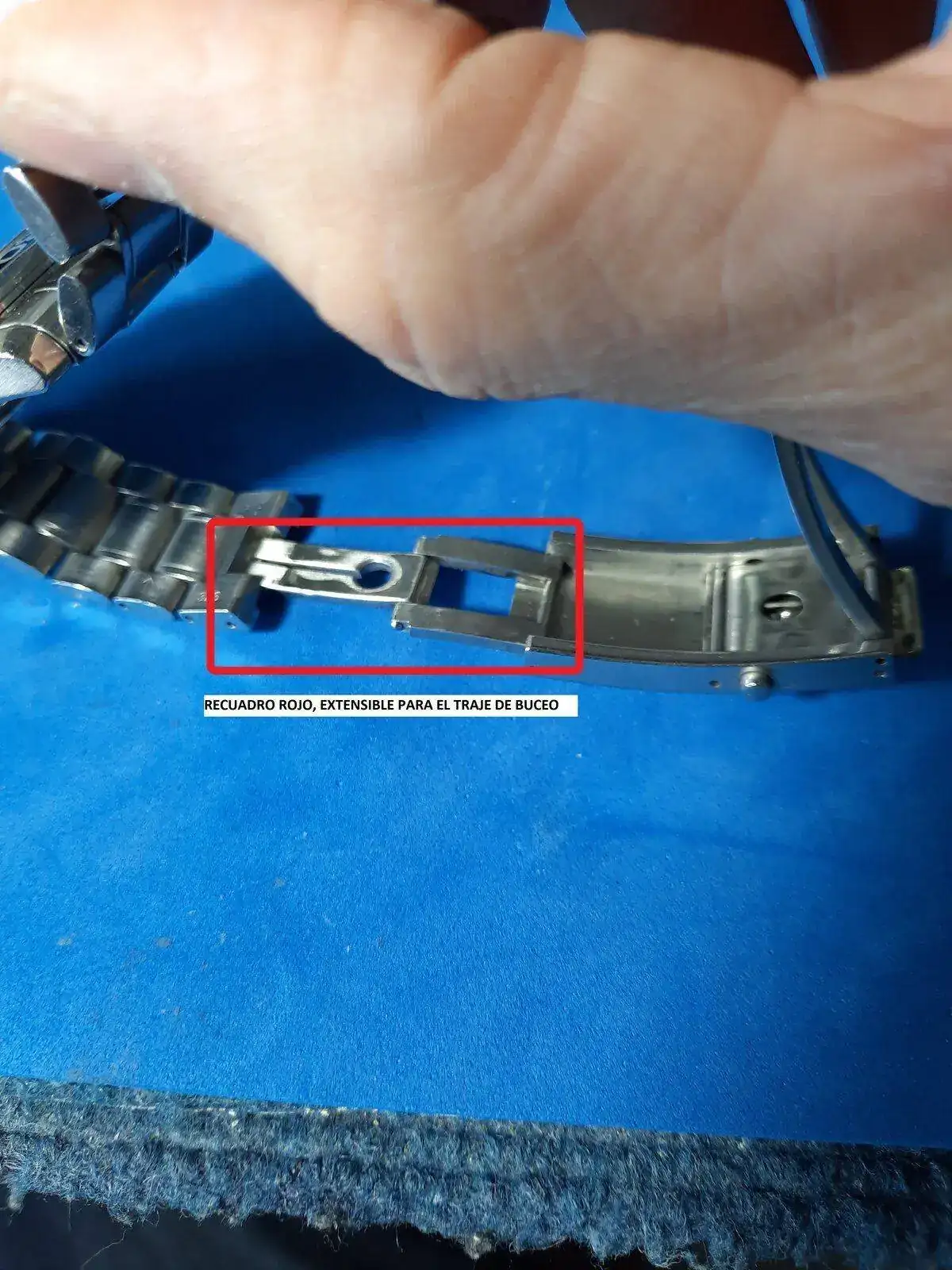

Me refiero al extensible, para el traje de buceo, adjunto fotos.
Me ha dicho un relojero, que igual me quieren vender en la casa, el armis completo, o la parte del cierre completo, es decir el extensible+el cierre normal y que igual me cuesta 600 euros o más.
Hay alguna solución "económica"?
Un saludo a tod@s y gracias .

Por otro lado estás seguro que está bien cerrada la extensión de buceo por que esa pestaña que indicas se mete por debajo y donde hace el click es en la otra pieza que tiene más estrecha que lleva unas muescas.
te dejo un vídeo para que lo veas
Reacciones: IVANON
Si lo hago como en el vídeo, en la foto lo deje a la vista, para que se viera mejor. Meto la pestaña por debajo, de los 2 pivotes o cilindros, aprieto y nada se suelta solo, no hace click por ningún sitio.
El reloj lo puedo usar, lo cierro y lo sujeto para que no se suelte y luego ya cierro con el que tiene 2 pulsadores, pero bueno es incomodo y le falta seguridad.

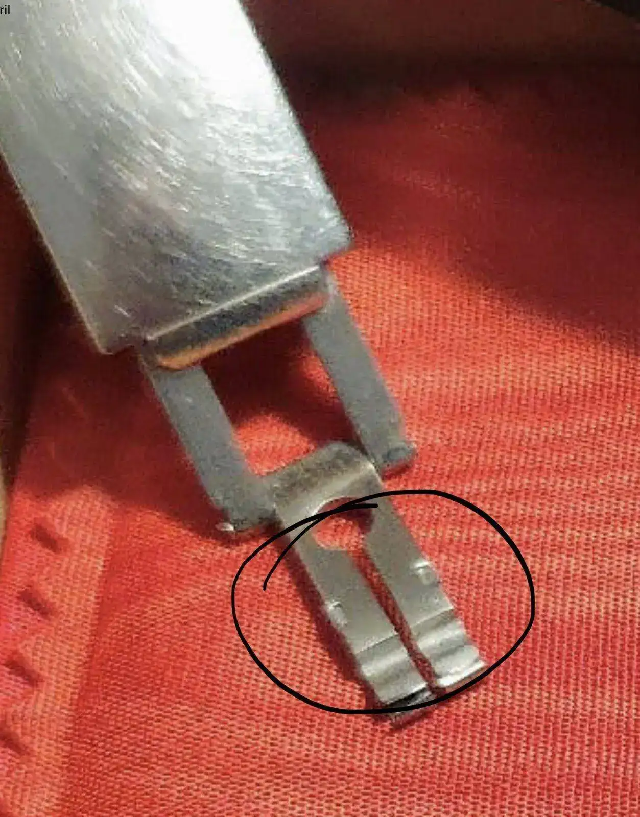

Entonces el problema lo tienes en el lugar que te marco en la foto, esa sería la parte hembra y en la otra pieza esta los machos y ahí es donde hace click, puede ser que esté desgastado y se tenga que cambiar.
Y si es la pieza que me has marcado en la foto, es más fácil de conseguir?
Esta web es cara pero en la foto tienes la ref del repuesto.
