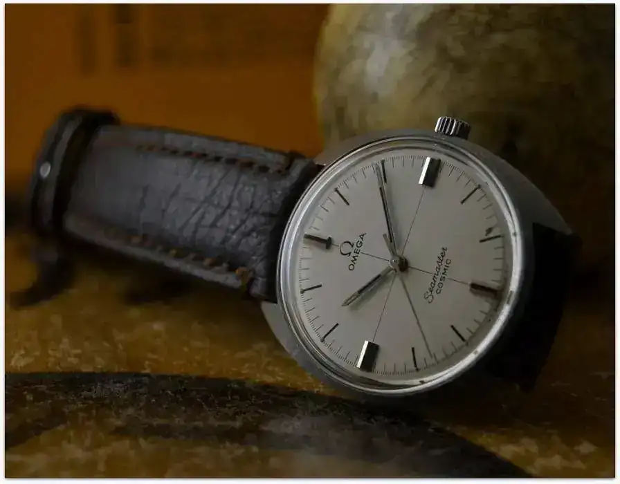

Hola, buenas tardes.
Me han regalado un Omega Seamaster Cosmic de los 60'. Cal. 601, aunque en esto me podréis corregir.
El caso es que el plexi no es original, o al menos eso pienso pues no tiene grabado en el centro el logo de Omega. ¿Podríais ayudarme a encontrar uno para este reloj?, ¿sabrías donde podría comprarlo?
Gracias de antemano.
Arturo.

Hola paisano. Con el número de fondo puede localizarse el plex.

Hola,
el cristal que lleva originalmente esa ref. 135017 (o también se busca como 135.0017) es nr. PZ5083
lleva aro plateado interno
Aquí hay el "normal", sin lente de aumento para la fecha
y con el aumento.
No es algo barato ni fácil de encontrar.
Alvaro
