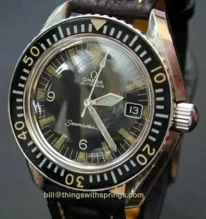

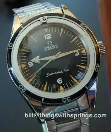

Pues siento decirte que creo que tu modelo de SM300 nunca llevó las agujas tipo Broad Arrow según los datos de Marco Richon en el libro de "Omega a través del tiempo" asi como los artículos de Bill Sohne, gran gurú de los Omegas Vintage.
Sólo los primeros modelos de SM300, el CK2313 en 1957 llevó ese tipo de agujas:
He aquí una foto de las publicidad Omega en 1958:
Los modelos 165.014 y 165.024 como el tuyo, solo llevaron agujas rectas o tipo "espada" como las de las fotos:

muchas gracias por la aclaración, a mi me parecia un poco raro, ya que los seamaster siguen el curso de los speedmaster y no le correspondian dichas saetas por los años.
pero lo que tengo claro que las saetas son originales de un omega semaster, no de este modelo pero si del anterior.
