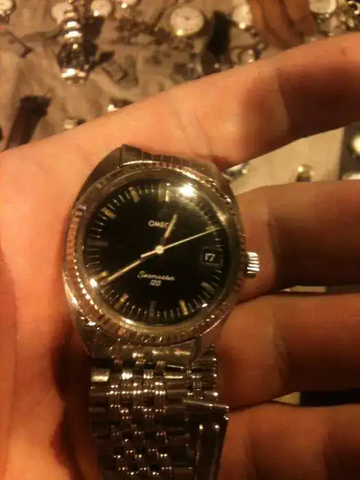

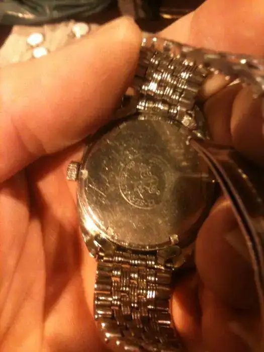

Hola soy novato en esto de los relojes, me gustan mucho pero entiendo mas bien poco,:huh:, esta mañana paseando por un rastrillo he encontrado un reloj pero nose muy bien si merece la pena y lo mas importante....SI ES ORIGINAL!!! le he hecho unas fotos no muy buenas y agradecería vuestra ayuda, el reloj funciona correctamente, pero no lo he abierto porque no tenia herramienta.
Bueno os dejo las fotos y a ver si alguien puede decirme algo, si merece la pena, si se puede comprar y de poderse comprar cuanto es el máximo que seria correcto pagar,un saludo y muchas gracias de antemano:worshippy::worshippy::worshippy:
Vaya por delante que con Omega nunca se sabe a ciencia cierta. La propia casa combinaba diales, cajas, agujas y movimientos no diré que a voleo, pero casi sí que en función de lo que tenía disponible.
Dicho lo cual, el dial y las agujas de la foto son compatibles. Los índices horarios parecen ser correctos. El movimiento no debería ser automático, porque en la versión automática lo indica en el dial.....
..... pero lo que es raro a rabiar es el bisel, o más bien su ausencia. Todos los seamaster 120 de los sesenta que he visto tenían un bisel como el de la foto

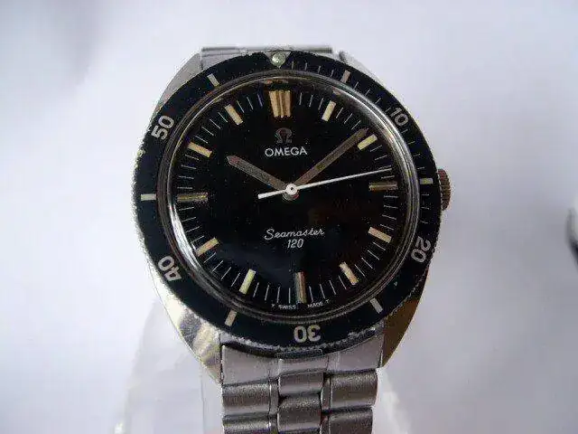

fino, metálico y casi siempre muy bien conservado (mejor de lo habitual, supongo que por alguna peculiaridad de fabricación). El armis que aparece en esa foto es el más habitual para este modelo (con el que aparece en la base de datos de Omega, que no está mal recordar que dista mucho de se exhaustiva).

¿Precios razonables? La mitad de lo que veas en ebay en opción "cómpralo ya".
parece correcto, vale la pena arriesgarse, mas por un omega.
... yo no soy ningún experto, pero el bisel se parece al de un Rolex Datejust... el brazalete metálico me parece, según las fotos, al de un Seamaster 300 Bond, el cual es posterior a ese modelo... sobre los índices, manecillas, coronas, etc, no te puedo decir nada, porque no lo aprecio en estas fotos, así que lo tienes que mirar tú, pero sie lo han llevado a la Casa Oficial te puedo asegurar que le ponen las piezas que le corresponde, seguro... otra cosa es mirarle las tripitas y ver el movimiento que lleva... y dependiendo de lo que te pidan (no te puedo asesorar sobre precio, pues es norma del foro no "tasar" relojes) y de las ganas que tengas de reloj, pues adelante...
... ahora, si el reloj es original y tiene buen funcionamiento, quizá merezca la pena comprarlo y mandarlo a restaurar...
Edito para corregirme: el brazalete no es el del Seamaster Bond, (lo he mirado detenidamente) ni tampoco un jubilee, tendríamos que ver el cierre para ver si tiene deployante, y es marca Omega o es un brazalate genérico... que también podría ser... pero eso no tiene importancia, se le puede poner una correa de las muchoas que hay en el mercado de muy buena calidad y comprar una hebilla Omega original por un precio relativamente bajo.

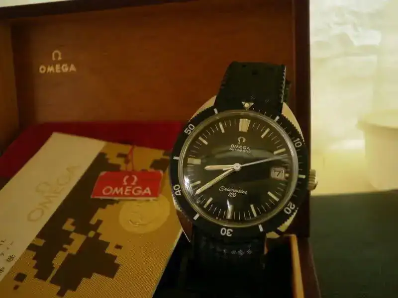

El Seamaster 120 que aparece en la foto superior, tomada de la base de datos de relojes vintage de la propia Omega, referencia st166.0027, utiliza los movimientos 562/565 y también el 563.

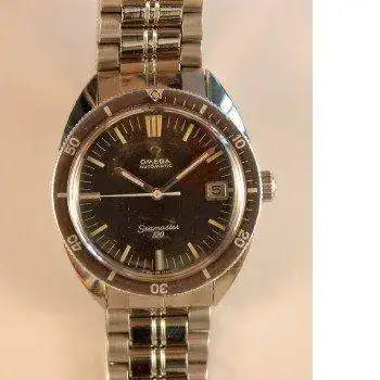

El Seamaster 120 que aparece en la foto superior, también de la base de datos de Omega, referencia st165.0027, utiliza el movimiento 552

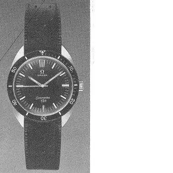

El Seamaster 120 que aparece en la foto superior, y que debe ser diferente, aunque no lo parezca, referencia st136.0027, utiliza los movimientos 611 y 613. También es cierto que dicen que el brazalete es de corfam (que si no estoy equivocado, que podría ser, es una especie de cuero sintético), pero bueno, estos son los datos oficiales de Omega.
El Seamaster 120 de la foto superior, este sí con correa de corfam, referencia st135.0027, utiliza el movimiento 601, de carga manual. En el dial no indica que sea automático.

Compañero Dragomán. Sinceramente no se de donde sacas esa info de que con Omega nunca se sabe... o de que poco menos que montaban las piezas a tún-tún según disponibilidad... Me parece un disparate.
Por otro lado, los Seamaster diver son todos automáticos, lo ponga o no en el dial...
Ese reloj tiene toda la pinta de haber tenido que sustituir el bisel y han optado por uno estriado tipo datejust estriado compatible en tamaño.
Lo primero que tienes que mirar es el calibre para evitar sorpresas y que en el interior venga el modelo de reloj grabado, otra cosa que miraría es si la corona es roscada o no...
Precio... Compara con lo que haya disponible por ahí de este modelo completo y descuenta una revisión a fondo y sustitución o reposición de elementos que falten o sean necesarios...
