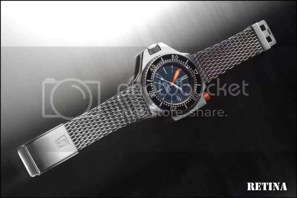

Me parto de la risa, alguno parece una nenita de primaria de las Ursulinas viendo El Exorcista, el Ploprof es mío en manos del maestro Germán Gil, cuando hicimos el video como tres años atrás ya tenía experiencia con estos modelos, desde la publicación se han multiplicado las restauraciones y no solo de España, o alguien piensa que nos tomamos la molestia de filmar, editar y publicar esto para ver como se jodía un Ploprof, el mío quedó perfecto, el asunto de las restauración está ya rozando el absurdo, no es un dogma, solo es una moda o una opinión de algunos, por cierto no existe el pulido mate, se llama cepillado, en distintos grados desde muy suave como los planos verticales, a normales en plano horizontal superior hasta muy marcados en los horizontales de la trasera que se consiguen con un útil de madera con una tira pegada de lija de grado grueso, no es un limatón como ha dicho algún "experto", solo están pulidos los vértices entre planos, para ello se usa una cinta adhesiva especial para delimitar las zonas a tratar, exactamente igual que hace la propia Omega en su departamento de vintages.
