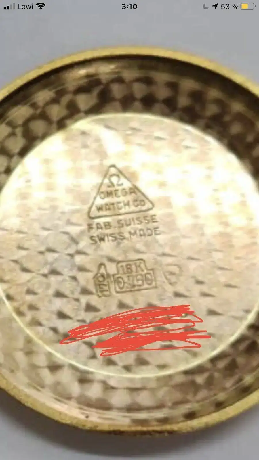

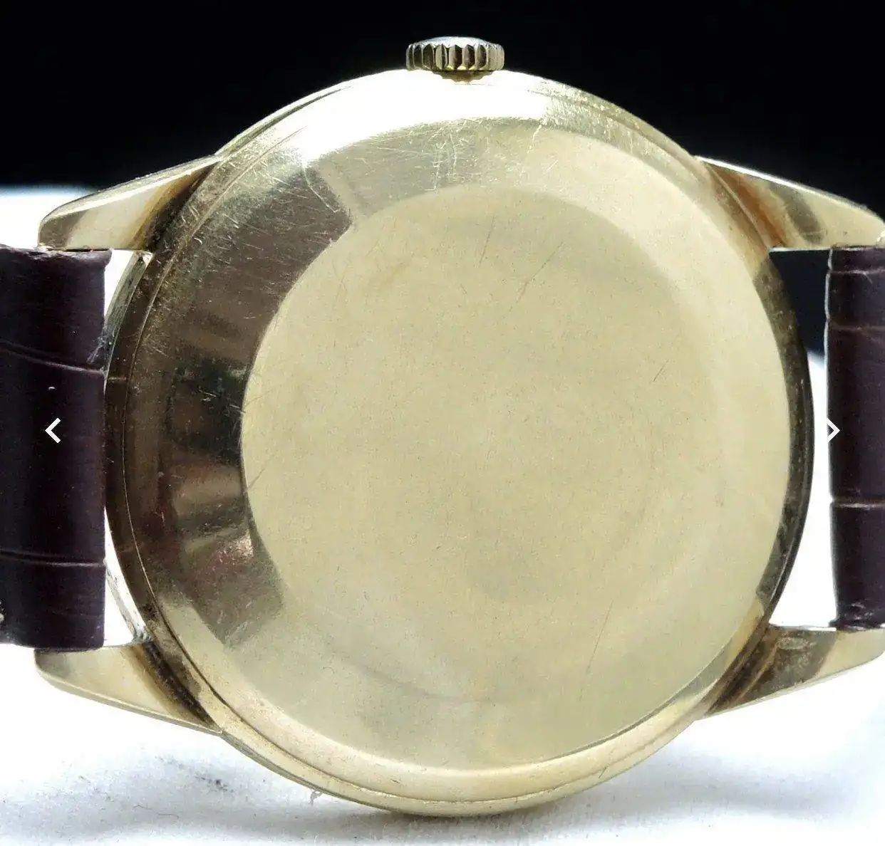

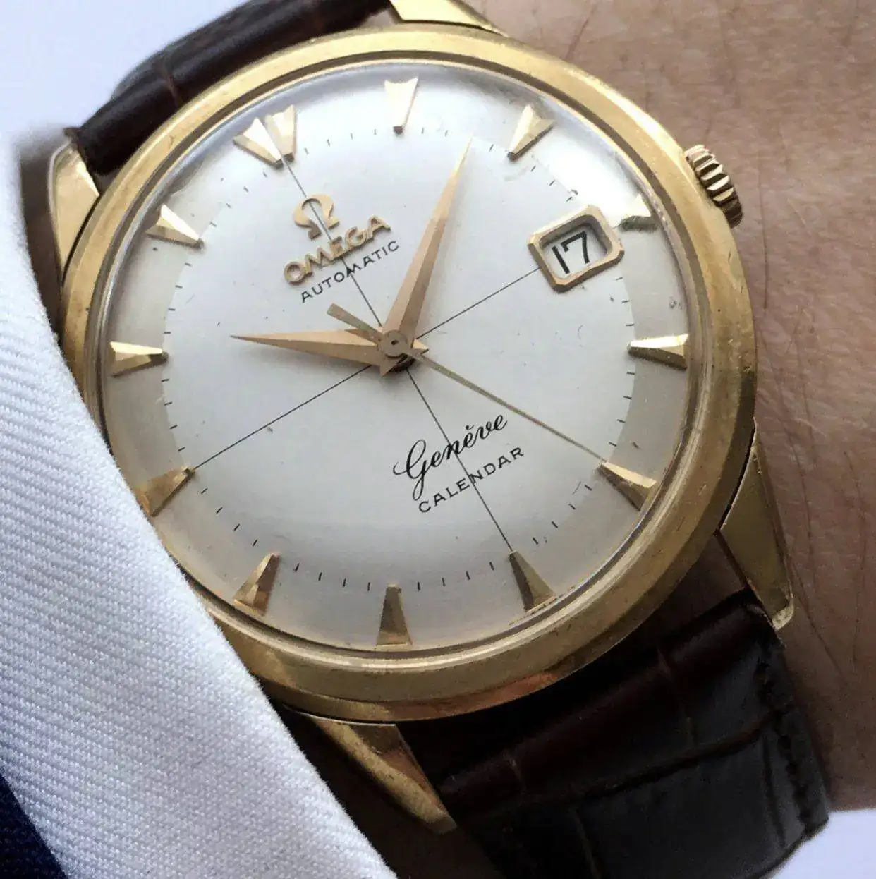

quería hacer una pregunta a ver si alguno me puede ayudar. Estoy pensando en adquirir este modelo de reloj omega geneve calendar 18k (oro macizo )
Es precioso y de oro macizo.
Como se puede ver en la tapa trasera se ve el 18 K de oro macizo.
2 preguntas...
1— ¿còmo se puede saber que no le han puesto una tapa 18k A una caja dorada o simplemente chapada? ( que no sea oro mazizo ).
2—Por otro lado quería preguntaros lo siguiente...
En las fotos que adjunto se ve que en una de las asas de la caja , por la parte posterior, hay un pequeño grabado. ¿Será qué tal vez ponga aquí también 18 K o 750?)
gracias

No tengas ninguna duda, tanto la tapa como la caja son de oro. El grabado que se ve en el reverso del asa es el punzón del fabricante de la caja, el mismo que se ve dentro de la cabeza de martillo en el interior de la tapa: 170

Es para mi el mejor geneve y uno de mis omegas preferidos.
La caja es de oro macizo y suiza, y seguramente lleva un calibre 503 que es de lo mejor.
Lo que ves en una de las patas, es el simbolo del oro que tiene qe llevar, un fantastico reloj.

¿Robado?
Lo digo por borrar la numeración de la caja (que por cierto eso no dice nada).
Buen reloj.
a) Puede ser robado por tener borrado el núm. Pero supongo que habrá forma de quitar ese rojo. Aunque puede ser que sólo sea en la foto que lo haya borrado el que la puso. ¿Tienes el reloj físicamente para poder verlo y tocarlo?.
b) Si fuera chapado, en esa cara del asa que te señalo, justo alrededor del agujero para el pasador, se vería el acero ya que eso no lo chapan.
c) Será oro macizo o no será macizo. Será por macizo ... je,je,je.

Fantásticas respuestas compañeros. El número de referencia está tachado en la foto no en el propio reloj. Muchas gracias

Sí, pero yo lo he visto en relojes no de oro y no sé si en los relojes de oro se ponía también. En este caso es simplemente el punzón del fabricante de la caja, y nada tiene que ver con el país de destino del reloj.
Reacciones: sergiowilde y gotzon555
El fabricante de la caja de oro 170 es Cedex, Charles Dubois SA

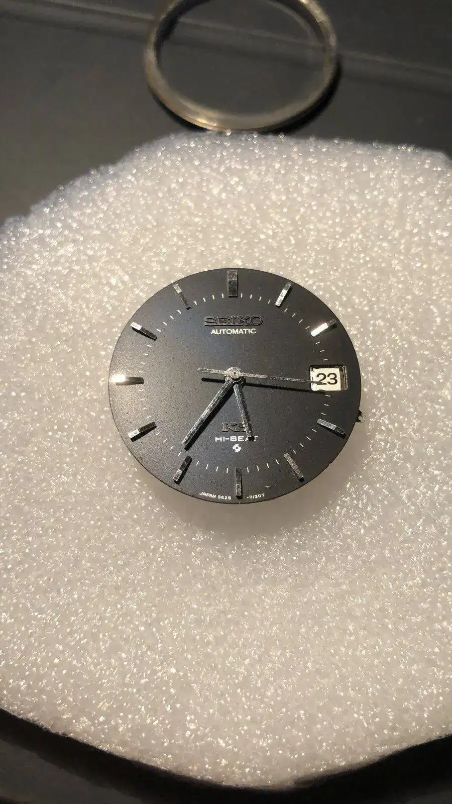

-Otra pregunta:
¿Cuál es la mejor forma de quitar el óxido a las manecillas? Ese o sido que parece suciedad blanquecina y que afean tanto .
En alguna ocasión lo he hecho con un palillo de dientes y la ayuda de una lupa, he ido rascando y quitando el óxido y no han quedado mal, de hecho bastante contento con los resultados. ¿Conocéis alguna forma mejor? Las manecillas son muy finas y muchas veces van bañadas, si se elijan muchas veces pierden ese baño y se quedan doradas ( metal base) Por eso pregunto si hay algo mejor que el palillo ( seguro q si) Pero no tan agresivo como pulir o lijar

Esto ya sería otro hilo, puesto que nada tiene que ver con el título de éste.
Pero te contesto, lo que tú has hecho es el primer paso. Ahora, con un palillo te haces un bastoncillo con algodón mágico y vas frotando suavemente hasta que desaparezcan las manchas y luego con un bastoncillo normal abrillantas, y no te preocupes que el baño de cromo aguanta. Si el baño fuera de oro habría que tener más cuidado, pero también sirve.
Esto es mejor hacerlo con las agujas desmontadas.
