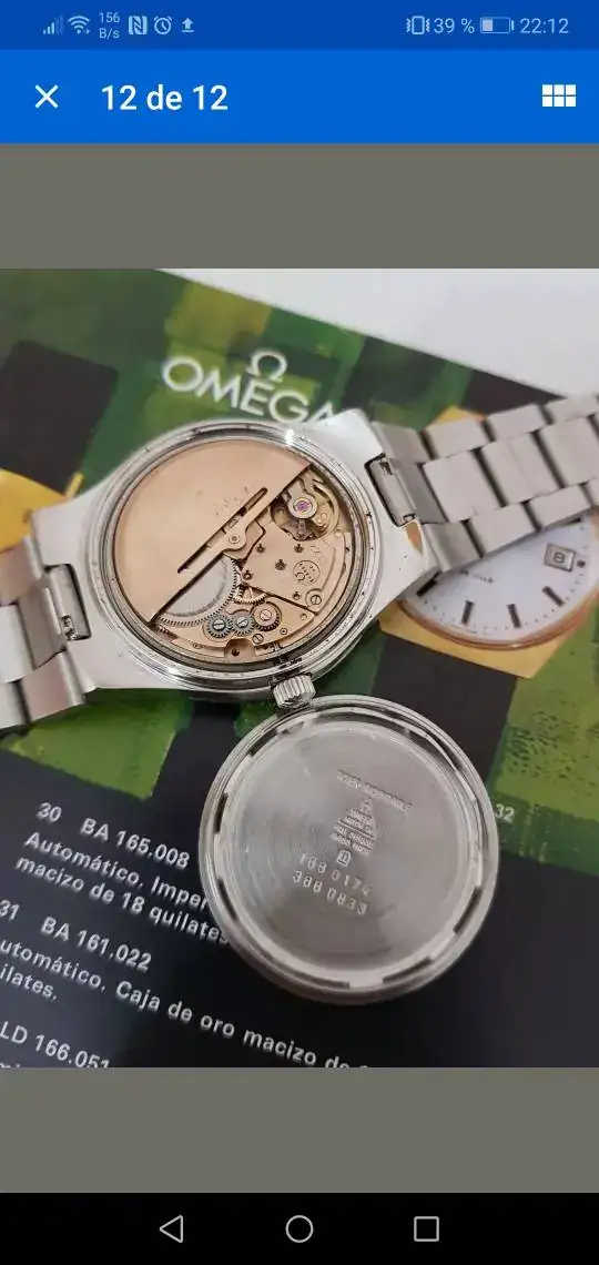

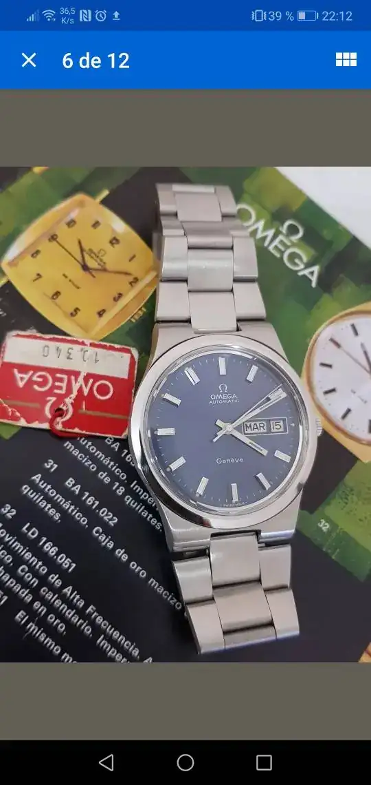

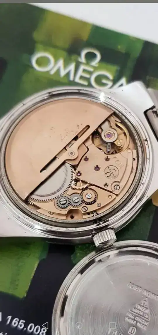

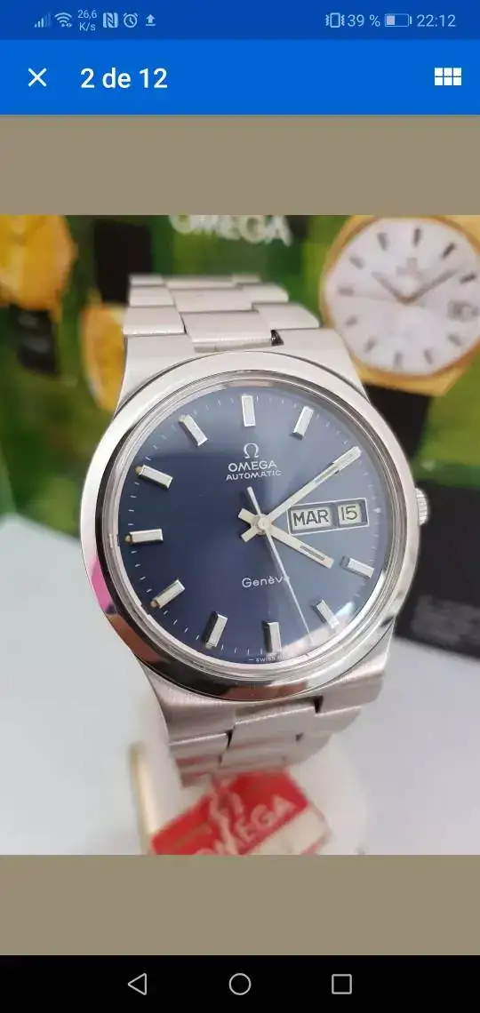

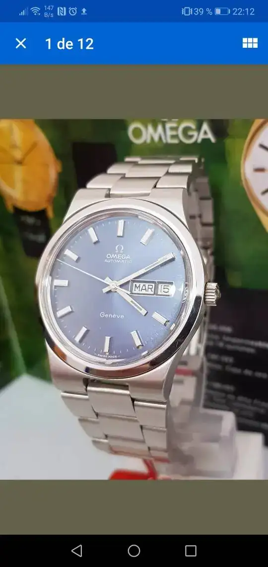

El caso es que llevaba un tiempo detrás de un Geneve solo día y la semana pasada dando una vuelta por la bahía, me asalto un ejemplar que ciertamente no era solo día, pero conjugaba un dial azul eléctrico y unos índices más anchos de lo habitual que junto con ese tipo de brazalete conforma una de las configuraciones más atractivas para mí.
Después de ver fotos de todos los ángulos y vídeos del mismo decidí que no podía dejarlo escapar. Y por si fuera poco se trataba de un reloj en estado NOS.
Por más que busco, no he sido capaz de encontrar ningún ejemplar por la red con este color de dial y esos índices.
Os agradecería me dierais alguna referencia ya que con los pocos catálogos que he encontrado de los 70s no he sido capaz de encontrar una sola regencia de esta sutil configuración.

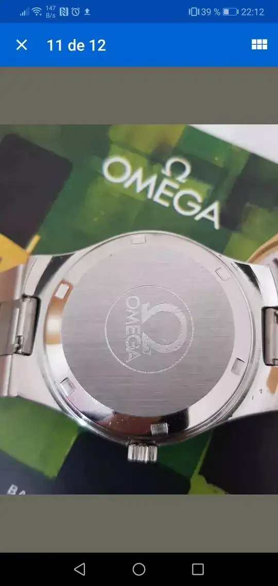

En la tapa se lee 1660174 366 0833
Os dejo unas imágenes de la bahía.
Gracias por vuestro tiempo.

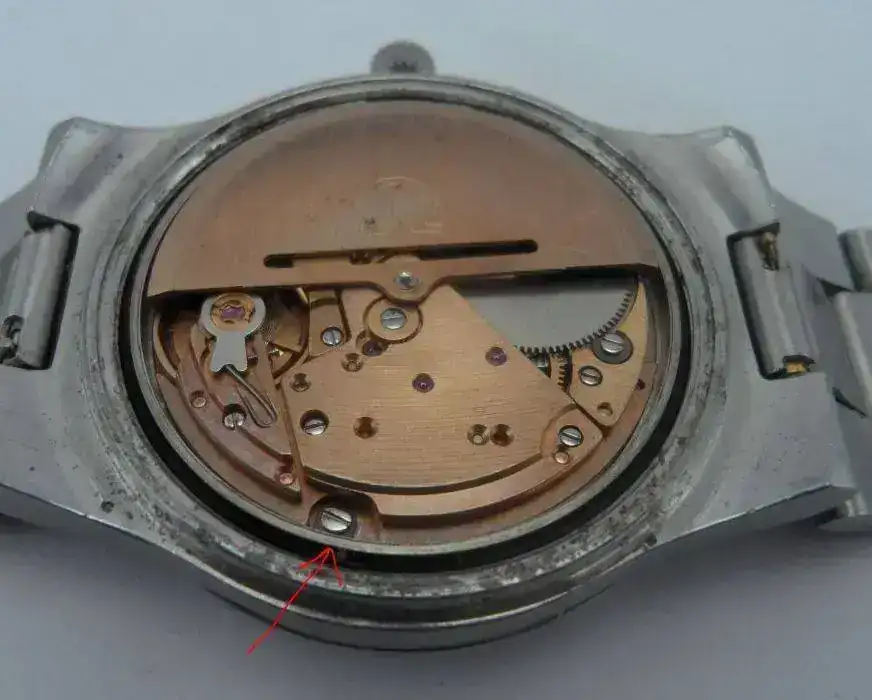

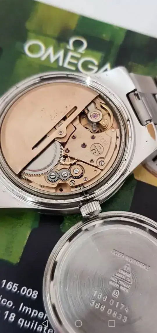

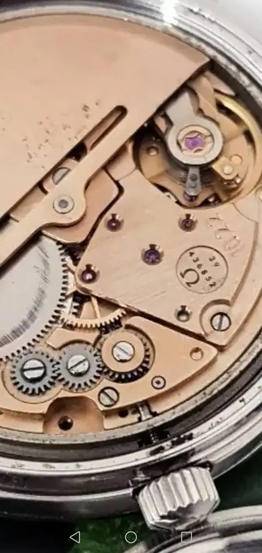

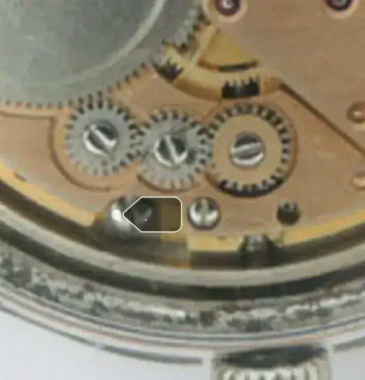

si puedes subir la foto del movimiento más ampliada mejor
Reacciones: leonidass
Ahí van compi.
Gracias.
Enviado desde mi ANE-LX1 mediante Tapatalk
así a primera vista no tiene mala pinta, no parece que hayan tocado el movimiento, aunque esta un poco sucio. Si te fías del vendedor adelante

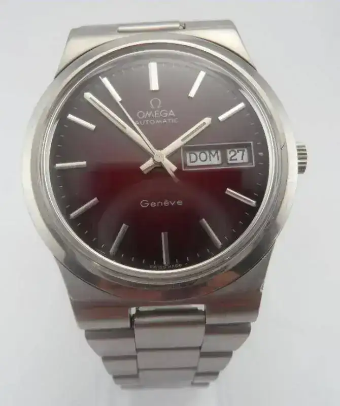

Te dejo dos enlaces a dos hermanitos; creo que sólo se diferencian en las agujas, y las que más me convencen son las del tuyo :ok::
https://www.laurentfinewatches.com/watch-expo/expo-vintage/2016-1207-Omega-Geneve-Blue.html
http://www.maximuswatches.com/2018/09/omega-geneve-sunburst-blue-dial.html
¡Enhorabuena Fermín! Me parece precioso :clap:
Gracias por la info, no obstante si te fijas en los índices, tampoco he encontrado ninguno con esos índices tan anchos y aplicados.

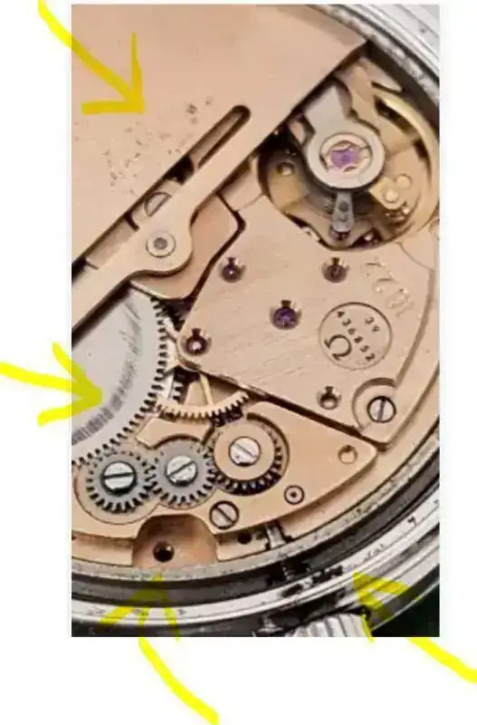

Hola Ferminako, hermoso omega, el cuadrante es fantástico. Solo acotar, que le falta (al menos) uno de los tornillos de sujeción del movimiento (junto con su grampa) :
No es difícil de conseguir, o mecanizar (la grampa).

Buena adquisición. Enhorabuena.... yo tengo uno primo hermano pero en rojo burdeos y los índicies un poco mas finos
No dejes de ponerle el tornillo y la brida para fijar bien la máquina... Si no se moverá todo cuando muevas la tija y puede que ésta sufra o roce....
El reloj es precioso y está en buen estado pero NOS no es, ese calibre no denota NOS.
Comparto tu opinión...
Esas picaduras en la masa y en el rochete, más la falta de una grapa hacen suponer que el reloj ha sido tocado

Es reloj está bien pero si te lo vendió como NOS y te cobró el correspondiente sobreprecio, que para un Omega suele ser muy alto, yo renegociaría porque un reloj NOS ni ha sido usado ni ha sido reparado y ese calibre tiene uso y ha sido trasteado también.
Es una 1022 que sospecho ha tenido uso. Es buen calibre y muy preciso, ya que se diseñó para competir con el cuarzo. La ref. de la caja es 166.174.
Muchos relojeros olvidan poner grapas y tornillos de sujeción. En este caso no tiene mucha importancia porque al meter el calibre en la bata hace un clic, signo de entrar ajustado y quedar fijo.
La manchita del rotor creo es debido a que el dorado ha saltado. Cosa si más relieve. Es ya un reloj con unos pocos buenos años.
Si ya lo has comprado enhorabuena. Cada día están estos Omegas más caros...y yo no lo entiendo.

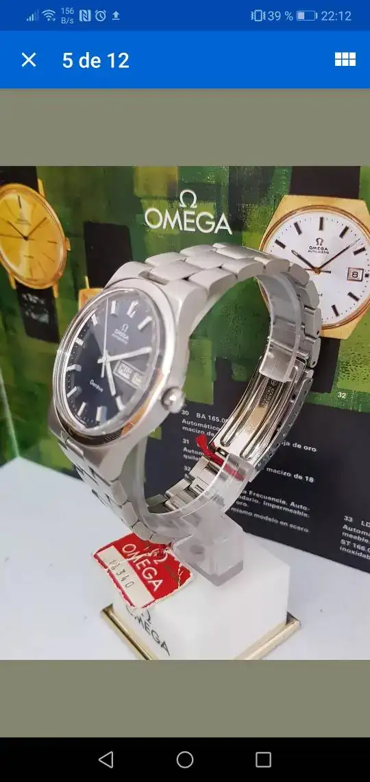

Buenas a todos compañeros, ayer hablé con el vendedor y me confirmó que todas las piezas a excepción del calibre son NOS, absolutamente todas pero los calibres los reutilizan de otros relojes. Se encargan de desmontar revisar aceitar y volver a montar los calibres con estas piezas en estado NOS.
Por lo tanto ya lo tengo aquí entre mis manos y si ya me convencía en fotos, en mano o mejor dicho muñeca, ni os cuento...
Me parece un diseño atemporal, una combinación de caja y armis cepillados que con el azul eléctrico de su esfera, con índices blancos aplicados y unas manecillas rectangulares más minimalistas y planas que en conjunto hacen muy difícil pensar que el diseño de este reloj va camino de los 50 años.
Ahora a disfrutarlo.
Un saludo a todos y voy a seguir buscando la historia de este movimiento y modelo de Omega.
