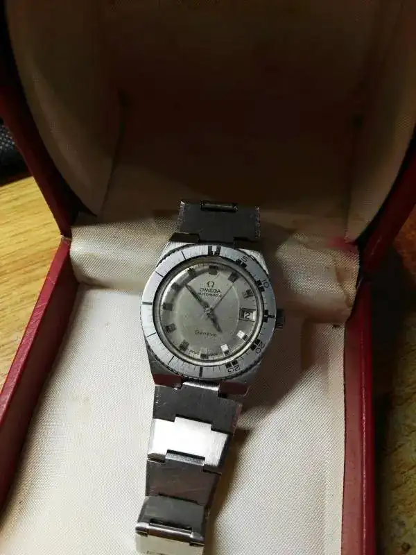

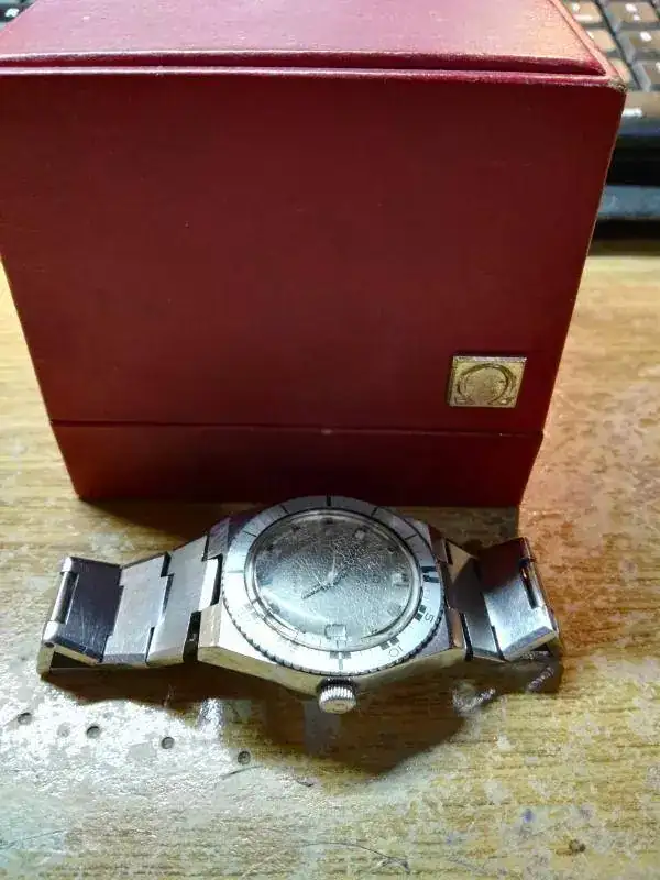

Ayer domingo, mientras estábamos de paseo con la familia, nos cruzamos con una feria y como en todas ellas siempre hay algo interesante sobre lo cual uno se lanza de cabeza y no puede estar tranquilo si no se lo trae a casita

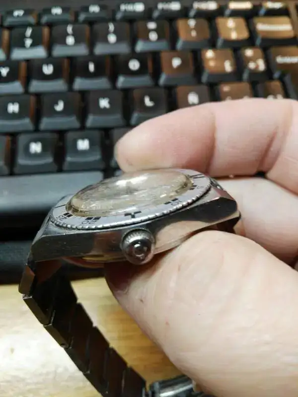

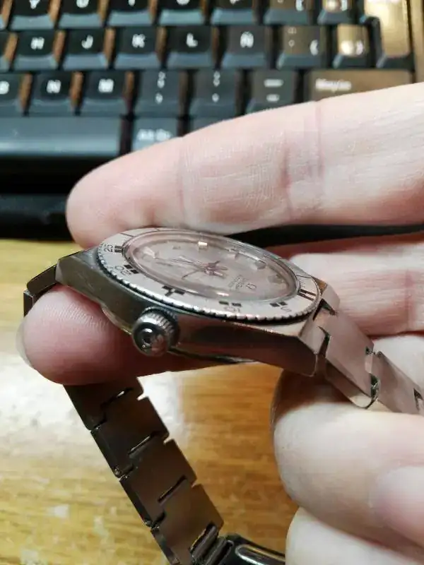

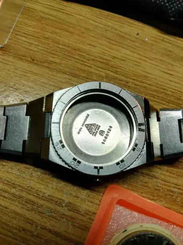

Creo que me encontré un lindo ejemplar, el primer diver de esta marca que logro tener, se trata de un Omega Cal. 1481 que hasta tiene su estuche original.
Estaba bastante sucio, tanto que el bisel no giraba:

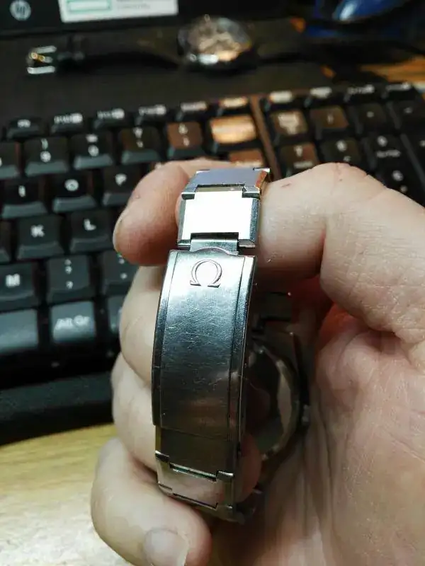

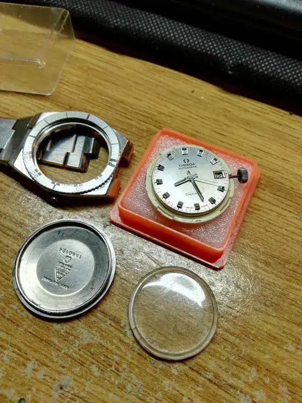

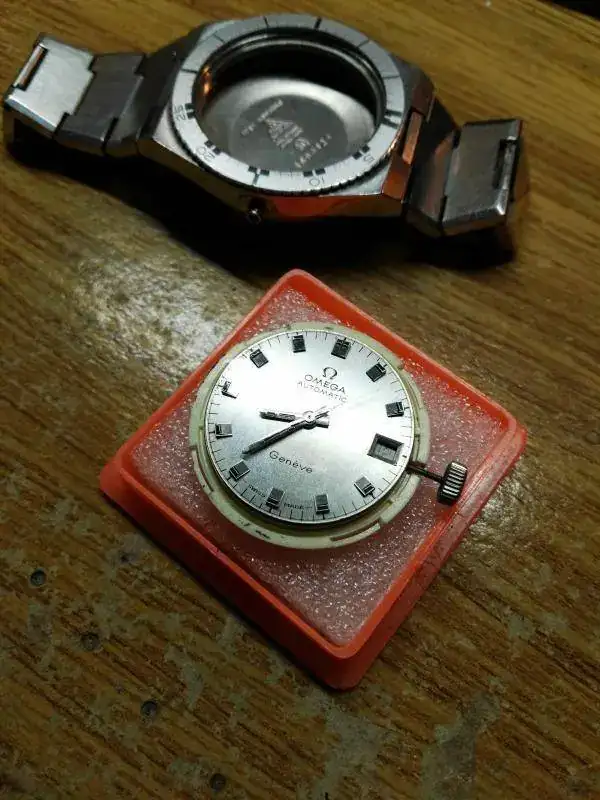

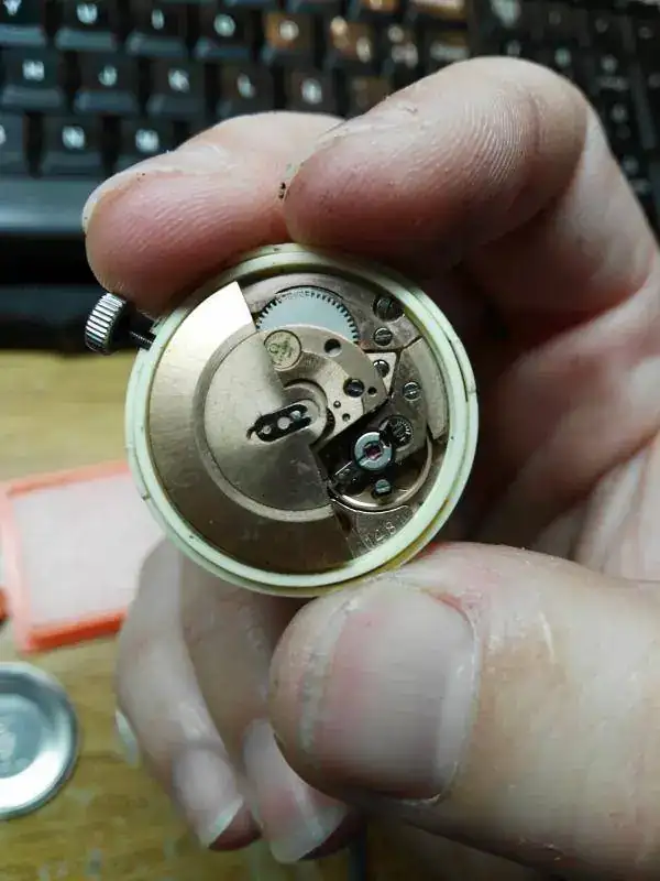

Y como no podía esperar más, ya comencé a procesarlo, lo desarmé completo. Limpie toda la mugre que tenia, coloque la grasa pegajosa en el bisel para que tenga efecto "goma" o "freno". Limpieza de armis y cambio de pernos de asas. Solo resta ir por un plexy con aro a la medida y una junta de goma nueva para su tapa y quedará listo. Luego haré una limpieza de su estuche para que quede más lindo. La esfera tiene una leve sobra amarillenta que casi no se nota y que no pienso tocar. Así como está tiene su toque vintage:
Cuando quede listo colocaré fotos puesto en mi muñeca en este hilo. Espero les guste!!!.

Muy bonito, gracias por mostrarlo y a la espera de que lo muestres completamente terminado.
De diver tiene solo el bisel giratorio no? Porque ni la corona va roscada...
Aun asi te va a quedar muy bonito con el plexi nuevo.
¡Ánimo con él! Es una pieza de lo más lucida y versátil en la muñeca. Yo lo tengo en azul y tuve la suerte de comprarlo NOS; los mecanizados de la caja y el brazalete son espectaculares :drool: Eso sí, la calidad del tritio que utilizaron deja bastante que desear :yuck::
A pesar del bisel, nunca había considerado que fuera un diver, pero bueno, como tampoco los meto al agua sean o no sean diver :D

Hola janSolo, si, así es, mal colocado mi título. Es uno de esos modelos a los cuales le pusieron el bisel pero nada más, calculo que siguiendo alguna moda o tratando de imponer una como todo diseño. Mañana iré por el plexi y colocaré las fotos terminado.

Buen día LAP; me toca otra vez hacer el desayuno???
Este reloj es un calibre TISSOT y salió también como Omega.
Tengo todavía - para el que le guste ver estas curiosidades - varios de estos relojes marca Lanco y RENIS con las mismas máquinas en estado NOS en aut. y de cuerda manual???
En la década del 70 cuando quebró la industria relojera suiza - cientos de marcas quebraron y muchas fueron absorvidas.
En este caso pagué 8 dólares y 18 dólares con factura del importador. Compré un centenar de estos relojes que llevan los mismos calibres.
El tema es su falta de control de calidad de TISSOT que hizo que las fornituras se rompieran en distintos lugares y a pesar que le cambiaron algunas de ellas - no solucionaron lo mas importante y creo que tanto TISSOT como Omega la deben haber sacado de la venta y las armaron en estas marcas que habían comprado por monedas???
Todavía sigo teniendo estos relojes para poder contando esta historia con la prueba en mis manos.
Quiero aclarar que para mi - esta máquina no corresponde a un Omega porque no es Omega!!!
Fugito: sí me acuerdo llevaré algunos de estos a Barcelona en noviembre para que las vean los amigos.
Un saludo y disculpen. (aquí - a esto que hize - le decimos - "que es escupír el asado"),jajajja
Luis desde Argentina
Buen día Leandro; conozco los problemas que tiene toda esta flia. del calibre TISSOT.
Sugiero un buen mantenimiento. Hay que lubricar bien esta máquina y con buenos aceites un poco mas seguido que a otras.
Esta máquina es muy tallerista. Si no se hace el mantenimiento mas seguido se corre mucho riesgo de que se rompan algunas partes (fornituras).
Dejando las piezas que se rompen solas a corto plazo - como ser - los dientes (de acero) de la rueda roche con el uso - y esto es culpa del acero que utilizaron y así ocurre con otras partes de las piezas que fueron construídas sin hacer el control de calidad. En los mismos cal. con cuerda manual - ocurre algo mas grave que se lo mostraré cuando venga a visitarme.
Piense que se lanzaron millones de relojes con esta misma máquina a precios ridiculos???
Otra de las culpas las tienen los dueños de estos relojes - que creen que mientras el reloj funciona no deben ser atendidos y nos encontramos con problemas en la sequedad del aceite en varios lugares estratégicos como ser en la rueda de minutería - se ve forzada al tratar de moverla para ponerla en hora y que al tener muy poco espesor y ser muy fina y al secarse un poco la lubricación correcta en esta parte - a estas ruedas se le rompen los dientes y lo mismo ocurre con la cañón de hora.
El rte. de tiret también se rompe muy seguido y el eje del rotor se parte el eje ante el mínimo golpe???
Aquí en la Argentina son las 12.45a/m y con las hora qreoque recordaré que otras cosas se rompían en estas máquinas.
Con decirle - que he desarmado cientos de máquinas para vender sus fornituras - viendo la demanda de que había con sus partes (que eran muchas) y que estos calibres de tan poco valor - ameritaba ser desarmado para la venta de sus partes y casi todas las casas las vendían solamente - cuando eran para marcas TISSOT y Omega - donde el precio de sus fornituras triplicaba a los relojes de marcas comunes.
Así ocurría con cientos de máquinas donde las marcas utilizaban ebauches comunes (mov. en blanco) como el caso de los GP - U.N. los Rolex y muchas marcas que utilizaban máquinas económicas y que convenían mas desarmarlas que vender sus fornituras - que vender el reloj??
Esta viveza de los suizos fueron explotadas en todo el mundo por los fonituristas - repitiendo el mismo esquema que utilizaban para no construír nuevos calibres que le demoraban unos 4 o 5 años en terminarlos.
Eras una ecuacíon fácil - tiempo = dinero!!!
Un saludo Leandro y está invitado a presenciar esta especie de estafa industrial!!!

Efectivamente no puedo más que colaborar lo dicho por Don Luis sobre este calibre. Yo que trabaje muchos años en Omega y pasaron un montón de estos relojes por mis manos, algunas piezas sí tenían mucho que desear.

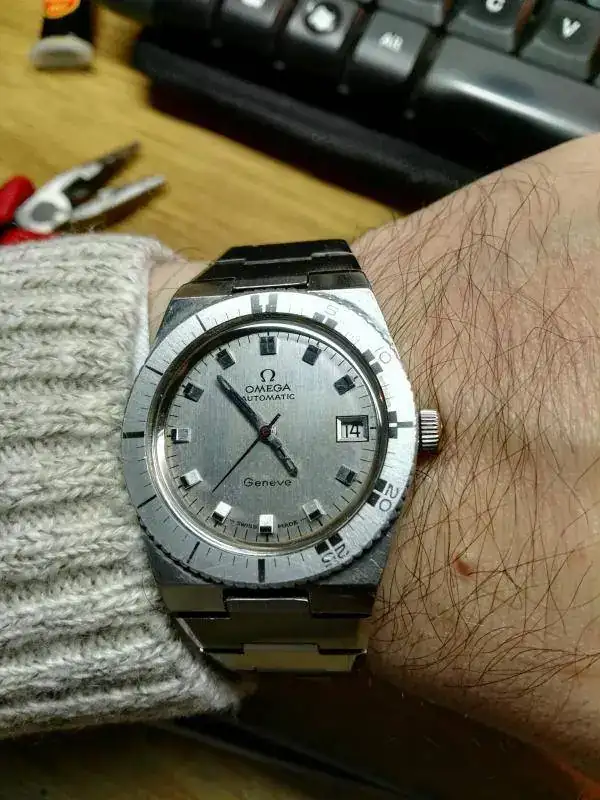

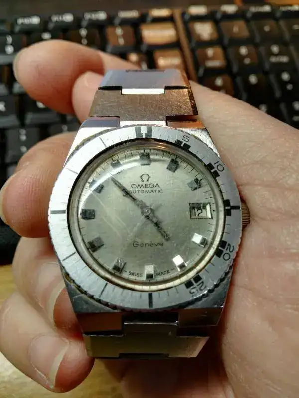

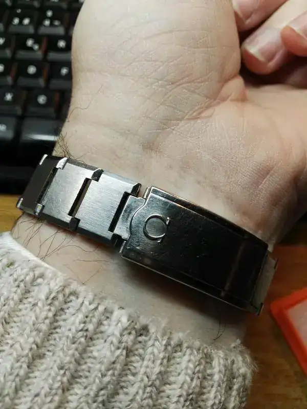

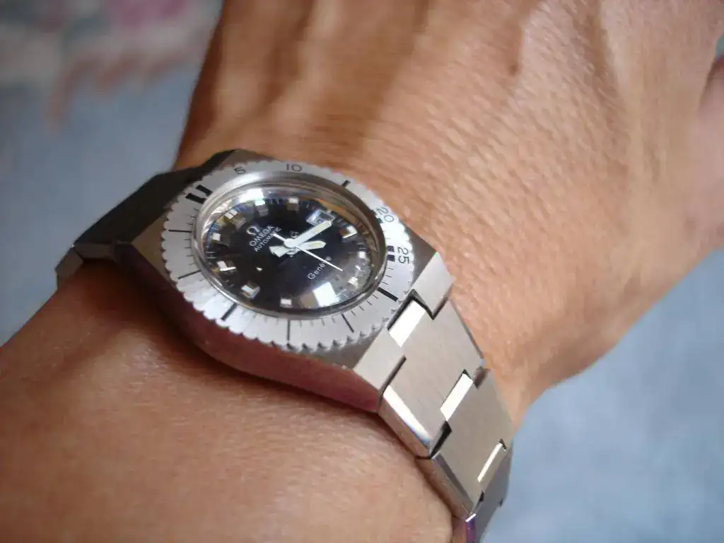

Para aquellos que lo pidieron, les dejo las fotos del reloj terminado y en mi muñeca:
Saludos y gracias a todos nuevamente!.
Te ha quedado genial. Es muy elegante y se ve imponente.
Enhorabuena y ahora a disfrutarlo y lucirlo orgulloso.
También agradezco a D. Luis los comentarios y explicaciones tan gratamente didacticas.
Solo por esa caja y el armis merece la pena ese reloj... precioso
Buen día amigos; recuerden que siempre hablo de sus máquinas. Sobre los modelos - sí bién este me gusta mucho - lo dejo para ustedes que ya hablaron sobre él!!!
Un saludo, desde el fondo de las máquinas y sus calibres!!!
Precioso [emoji122] [emoji122] [emoji122] [emoji122] Me encanta en la muñeca.
Que lo disfrutes muchísimo.
¡¡Muuuy bonito!!. Gran hallazgo.
