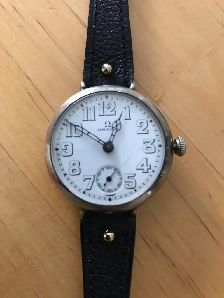

Pues eso que tengo un Omega de trinchera al que se le ha roto la corona de la cuerda,me temo que en servicio oficial me va a costar la torta un pan y quería que me aconsejarías un taller en Valencia que sepa meterle mano a mi reloj.Gracias
Como bien dice Cesc sería interesante ver el reloj y la maquinaria. Entiendo que lo que se ha partido es la tija y te has quedado con la corona en la mano. Si es así no creo que sea demasiado complicado repararlo. Se puede añadir un prolongador de tija y una corona nueva si la del reloj no se puede recuperar.
Importante fotografías.
Gracias por responder,ahora estoy currando,cuando llegue a casa intentaré colgar las fotos
Ahí lo tenéis!!! No sé si se verán bien
Se ve majo ese Omega, con la esfera en buen estado. Mas que un trinchera parece un bolsillo reconvertido.

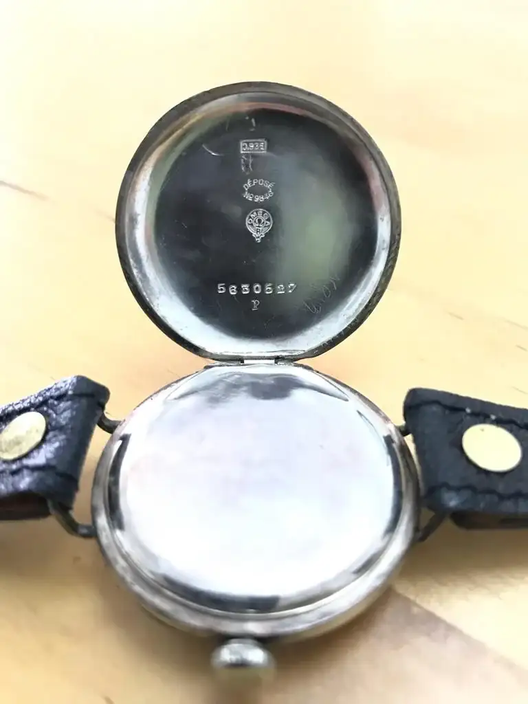

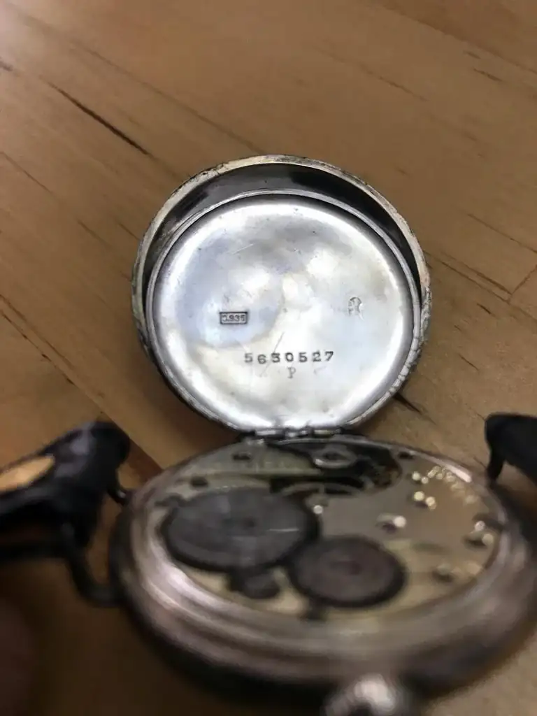

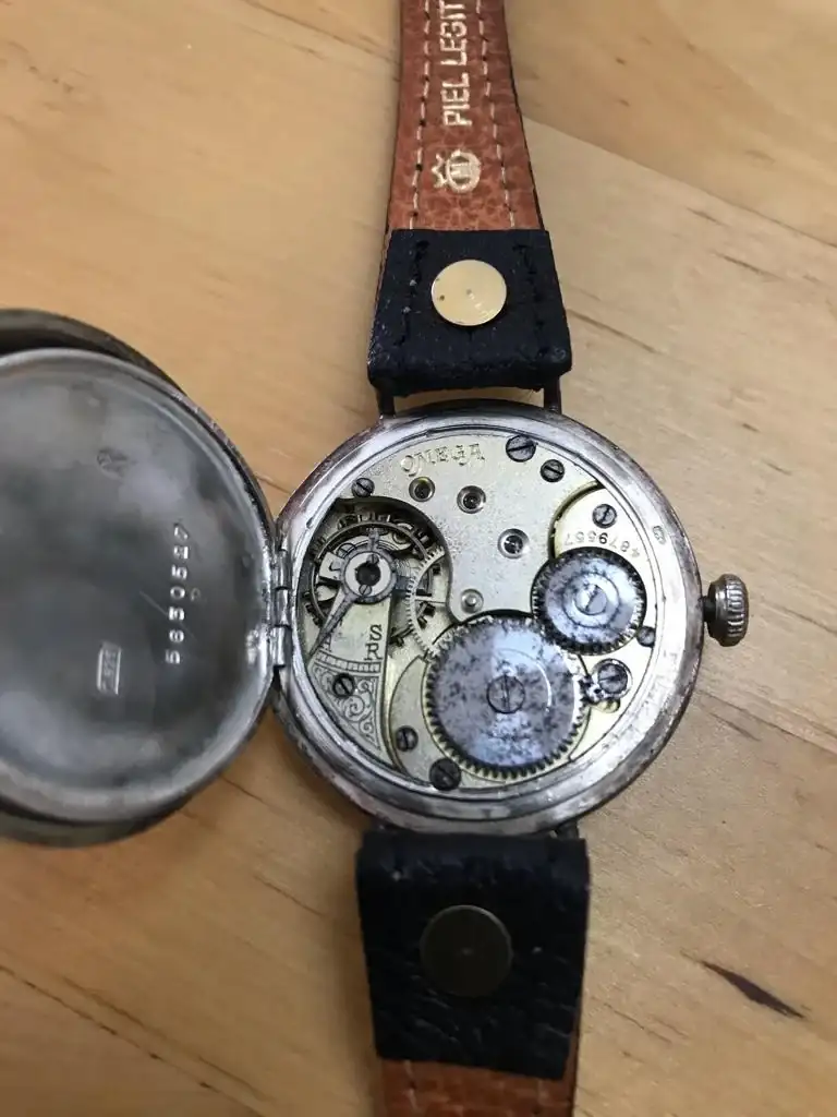

Pon alguna foto mas de lo que es la avería, con la corona separada, así podríamos hacernos una idea.
Un bolsillo llevaría la corona en las 12 no???

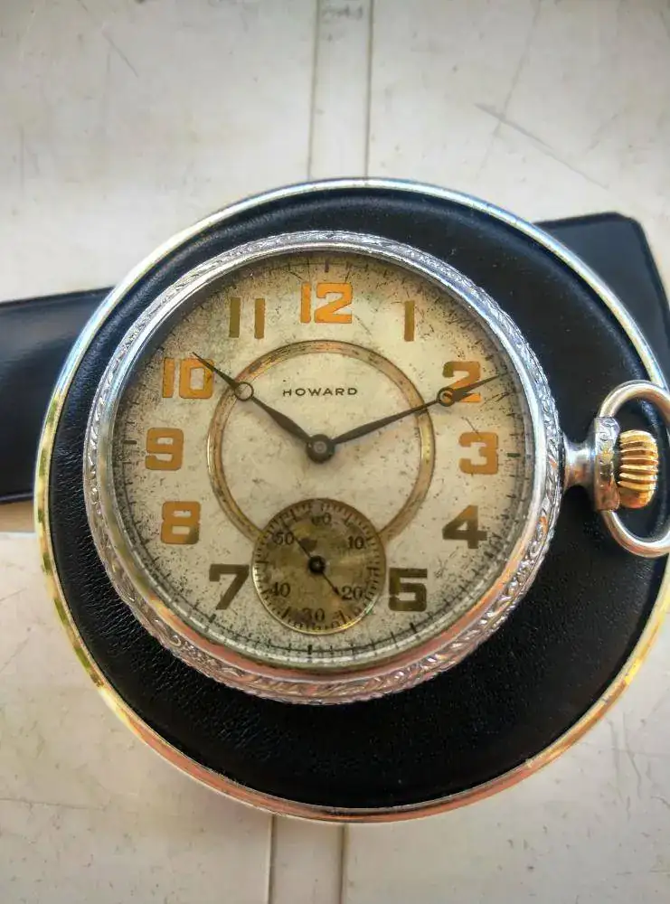

No necesariamente, la mayoría de los sabonetas (tapa delante también) la llevan a las 3. Y algunos lepines (sin tapa delante) por haberle cambiado la caja. Ejemplo:
Ese reloj debe adelantar mucho no?
Se ve claramente que antes fue de bolsillo.
Prefiero pensar que es de trinchera,de los primeros de muñeca no sé mucho del tema,lo compré hace 20 años en un anticuario en el viaje de novios,se acerca mi aniversario y me gustaría ponerlo al día para regalárselo a mi mujer
Vas a tener que centrarle la espiral.
El hecho de que haya sido de bolsillo, no quita que sea de trinchera. Omega, segun tengo entendido, trasformo los relojes de bolsillo en relojes de pulsera para que los soldados no tuvieran que andar con el reloj en el bolsillo. Es mas practico en la muñeca, por lo que con solo soldarles unas anillas, se trasformaba en reloj de muñeca, que es como es el tuyo. Por lo tanto, no descartes que efectivamente, a pesar de tener caja de reloj de bolsillo, sea realmente de trinchera.
¿No es básicamente lo mismo? Quiero decir, ¿no son un porcentaje importante de los relojes de trinchera justo eso, relojes de bolsillo reconvertidos? E incluso los que se pusieron por primera vez en una caja pensada para la muñeca ¿no partían igualmente de calibres de bolsillo?
No pretendo que suene a crítica. Se trata, simplemente, que esa es la impresión que me había dado leyendo aquí y allá.
Tienes razón, puede ser ambas cosas. El reloj que nos presenta el compañero tiene toda la pinta de ser un bolsillo reconvertido. ¿Para meterse en una trinchera?, puede ser. Y si lo fue, no nos queda más que darle la enhorabuena a su dueño de entonces. Muchos millones de relojes trinchera no salieron de allí.
