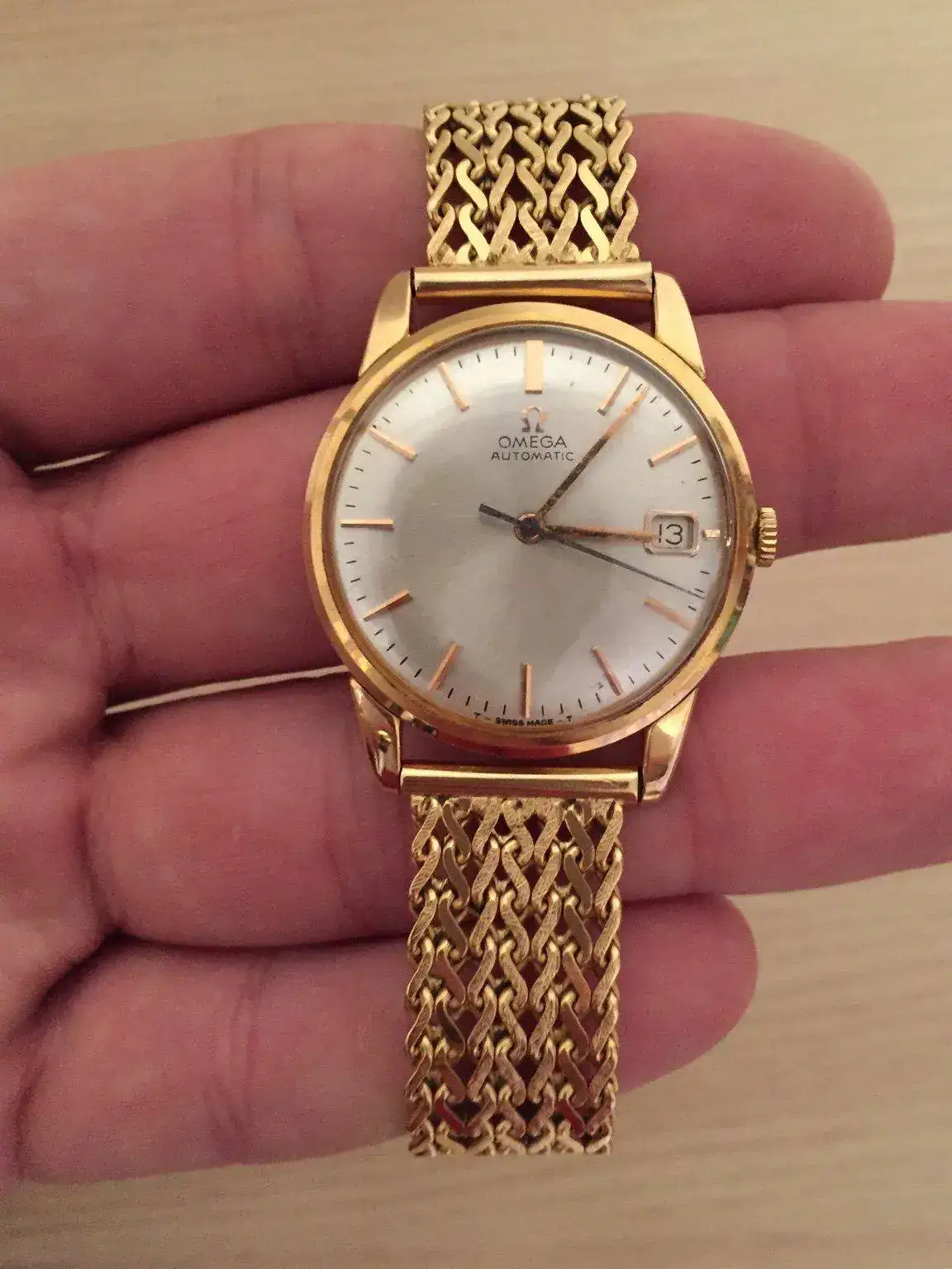

Alguien me puede ayudar a identificar este reloj?!?
Lleva más de 25 años parado. Y ha sido cogerlo darle cuerda.....y......tic-tac.(que gozada!!!!).
Mi padre lo tenía guardado porque saltaba el plexi. Y al ir a coger una cosa ha surgido el tema y me lo ha dejado. Lo quiero llevar a que lo revisen.
Me gustaría saber el modelo para poder buscar un poco de información .
Gracias de antemano.

Los relojes antiguamente no siempre tenían modelo, tenían solo marca. Este que muestras pertenece a una serie que se hizo montando caja Española, y el armis, la cadena, también, nada que ver con Omega, ni una cosa ni la otra. Se importaron las máquinas y aquí se montaron. La esfera esta restaurada, hace bastante tiempo o incluso antes de vender el reloj, incluso podría ser que solo se importaran las máquinas y aquí se pusieron caja, agujas y esfera, se ve porque abajo figura "T - Swiss Made - T" lo que querría decir que lleva tritio en agujas e indices, cosa que no es así ni en unas ni en los otros. La máquina que lleva es una 562, de la mejor serie que fabricó Omega en los años 60.
Cualquier relojero profesional te hará una limpieza y aceitado y tendrás reloj para otros 50 años.

Lo dicho, muchas gracias por la información, me ha hecho ilusión saber la edad del reloj.
