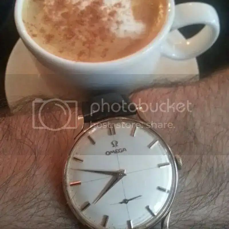

He adquirido por internet un HERMOSO omega de oro solido rosado oversized, pero para mi sorpresa la caja dice INDUSTRIA ARGENTINA. Pense q no seria original pero un amigo me insiste q si. Puede alguien darme información sobre este punto y si ello desmerita o acrecenta la calidad o rareza del reloj.

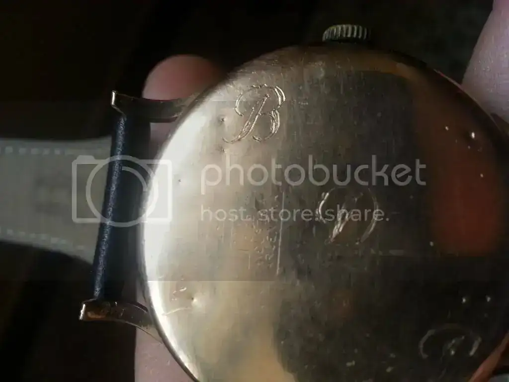

Don Aristides saludos!!!!! Adjunto fotos a ver si me ayudan a solventar este misterio que espero no sea descepcion porque el reloj es de los mas bellos omegas que he visto.

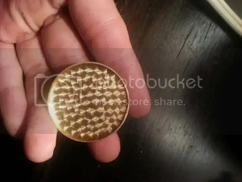

Buen día abozz; por favor - una foto de la tapa del lado de adentro. Gracias. Luis desde Argentina

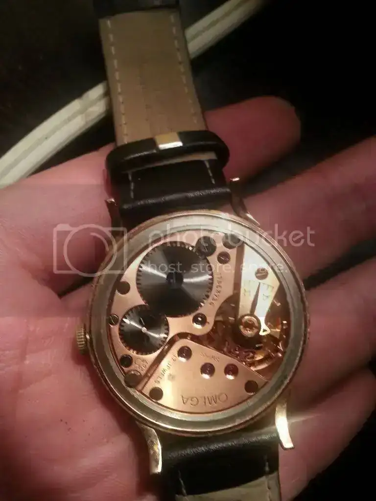

Don Luis he abierto el reloj. La maquina esta en estado excepcional. Juraria q nunca habia sido abierta aunque no se si la tapa fue reemplazada en algun momento o toda la caja es un "custom". Dentro de la tapa no tiene ninguna inscripcion u homologacion de omega por lo que ya me estoy entristeciendo. Ud dira.

El calibre 267, luce impecable. Es refinada evolución de los originarios 30T muy bien ponderados aquí en el foro.

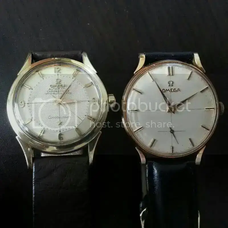

El Costellation también luce soberbio.

Trate de leer y escríba todo lo que está grabado en la parte de atrás de la tapa y acompañeló con una fotografía!!!!
Me estraña que no esté identificada con la Sigla de fabricante - yá que de esta manera denunciaba al fabricante indecente.
abozz - este mov. salió de Omega en el 60 y es muy posible que lo haya instalado en esa caja.
El mov. está muy bién y tiene los 2 tornillos originales de caja - que en esos años fué donde me quedó instalado lo de estos 2 tornillos de ajuste de caja.
El calibre 267 tiene mucha demanda porque con él falsifican el modelo de Omega que cuesta 10 veces más...

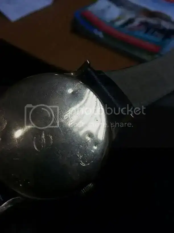

Que interesante Don Luis. Como espero se vea en la foto que adjunto la caja dice
750
18KT
C92
Industria
Argentina
Tal cual como usted predijo! A lo que me surge varias interrogantes. Que es C92? Aunque ud algo adelanto de ello
Son de calidad estas cajas? Puedo considerar que tengo un omega original o es un custom o frankestain? Es valioso el reloj o ha perdido su valor por esta circunstancia? Por ultimo aclaro aunque no me ha salido nada economica la pieza estoy mas que satisfecho con ella porque es hermosa! Saludos Don Luis

Hola Abozz, muy lindo Omega con un calibre altamente codiciado, como bien especifico el Maestro Luis, ese calibre se uso en el modelo Ranchero, altamente valorado y obviamente se uso en tantos otros modelos. Por parte de la caja se lo ve en buen estado y ya te adelanto el Maestro todos los datos posibles. También te aclaro que el valor no se pierde por estar en cajas nacionales pero obviamente hay diferencias casi astronómica con respecto a una caja de oro echa por la fabrica.
Buen día abozz; como bién dice el amigo Franco - este calibre se utilizó en el model Ranchero y de ahí la busqueda de él.
Las cajas hechas en Argentina se fabricaron para cubrír la demanda de los relojes Omega - Longines, etc - que llegaban de miles con caja de acero. Con esta fabricación de las cajas de oro se conseguía evitar el tremendo impuesto suntuario.
El grabado de la sigla era una manera de identificar por intermedio del sindicato al fabricante que debía ser responsable del título del oro 18Kt.
La importancia que implica tener una caja de oro nacional - es rechazada por algunos coleccionistas y no por ser "purista"
sino y esta es mi opinión - el reloj debe tener todo original. Esto no dice que la caja nacional sea de menor calidad.
El valor de un reloj con caja original - es muy superior depende de la pieza.
Le confirmo que a este Omega lo coloqué y le digo más. El fabricante vive - tiene 98 años y viene todos los días a su tienda que está al lado de mi tienda. El está muy sordo y trataré de explicarle esta situación - espero que me entienda.

Te felicito por tu buena puntería. No es muy ferecuente incorporar a la colección dos piezas de esta importancia, casi al mismo tiempo como nos cuentas.

El fabricante de su caja - es Corvetto y el otro era mi amigo personal - se llamaba Santiago Vilardo. Comenzamos juntos allá por el año 1955 y el aprendió el oficio de cajista y yo el de relojero.
El cajista Corvetto - fué el que hizo su caja - era uno de los mejores que teniamos en Bs.A.s.
El armado - que así se llamaba esta operación - consistía en quitar el movimiento de la caja de acero - quitar la corona y reemplazarla por una corona enchapada. Colocar el vidrio - luego agrandaba el agujero para que pase bién la tige y corona.
Colocar el movimiento dentro de la caja ajustar los 2 tornillos de caja y cerrar la tapa y el arco.
