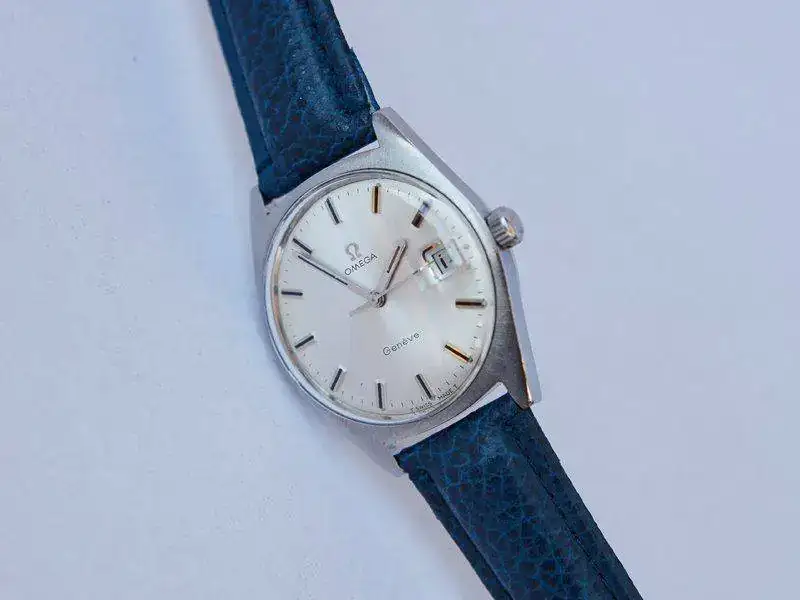

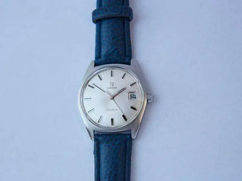

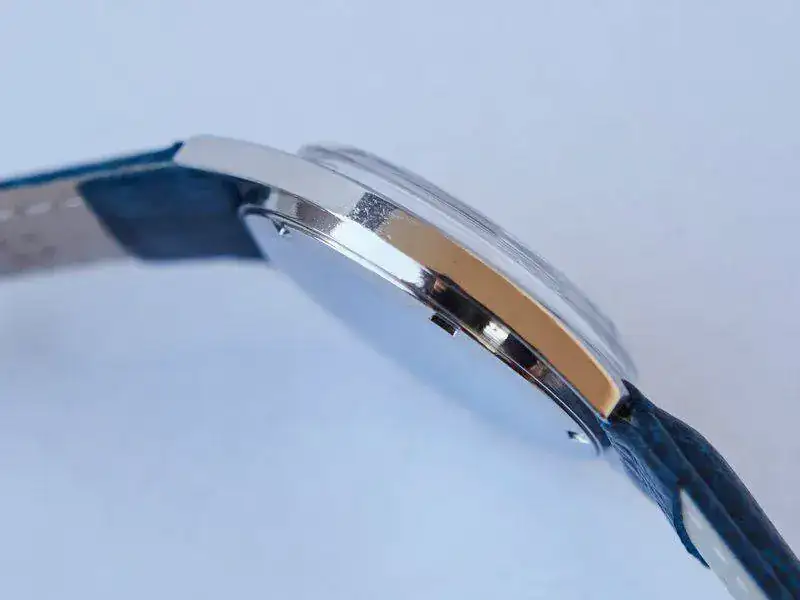

Hola. Me interesa este OMEGA calibre 613 y quisiera saber vuestra opinión. ¿qué os parece este calibre?. Mi otra duda es sobre la caja, ¿creéis que es original?. Gracias. Saludos.:ok::.
attachment.php
attachment.php
Una foto de la tapa, por favor.
Muy buen calibre, con regulación micrometrica por excentrica, 17 jewels, 19800 oscilaciones y reserva de marcha 50 horas.

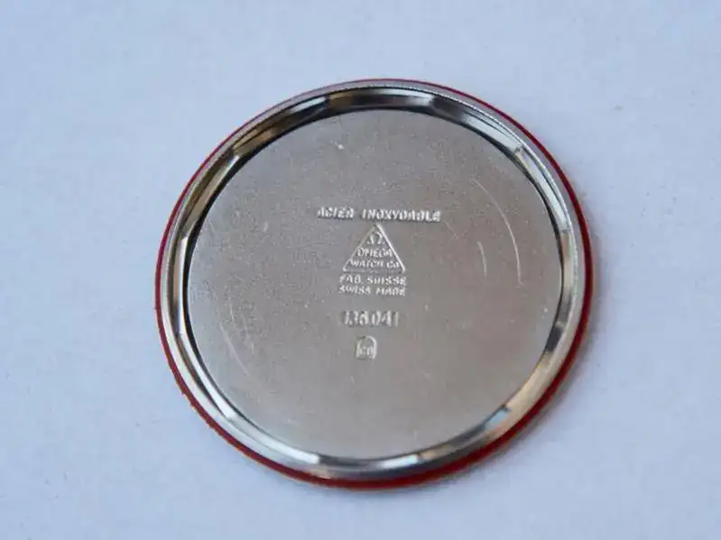

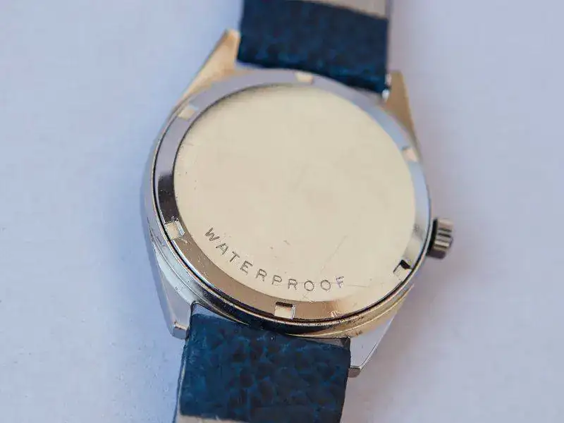

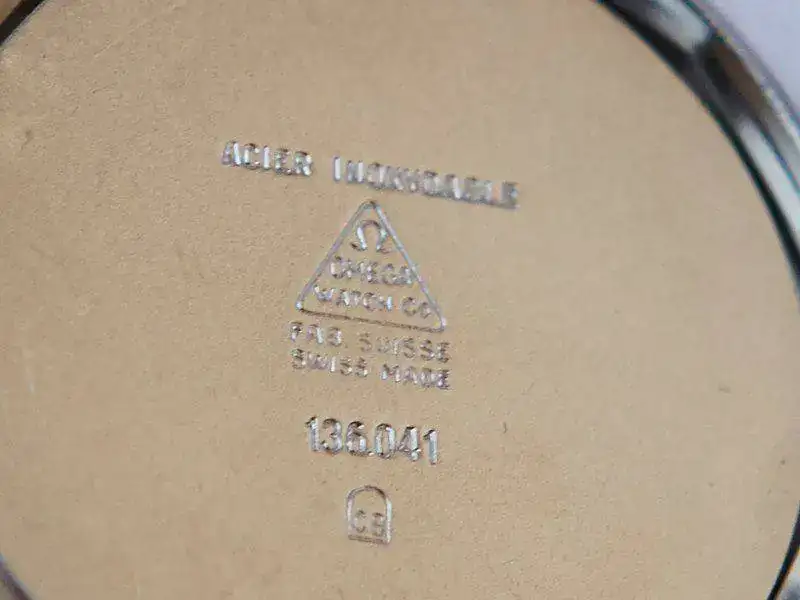

La esfera y las agujas correctas, para saber si la caja lo es, hace falta ver el interior de la tapa....aunque parece que sí lo es.
La referencia correcta podria ser 136041
La base del calibre es la 550 así que ¿qué más se puede pedir?. ¡Relojazo!
Yo de originalidades no te puedo decir nada. Tengo dos con esa caja aunque chapados en oro y uno que tenía en acero lo cambié de lo que ahora me arrepiento.
Hola. Gracias por vuestras opiniones. Pongo fotos de la tapa. Gracias. Saludos.:ok::.
attachment.php
attachment.php
attachment.php
attachment.php
attachment.php
Gracias, Rosa. Has acertado en todo. Muchas gracias. Voy a tratar de negociar un poco el precio y si lo consigo, prometo fotos. Gracias también a todos los que habéis aportado. Saludos.:ok::.
