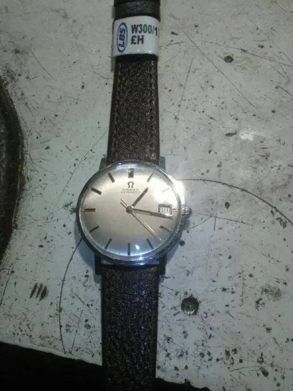

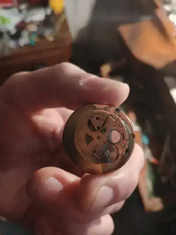

Buenas tardes,

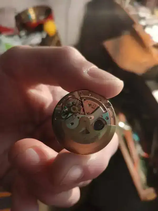

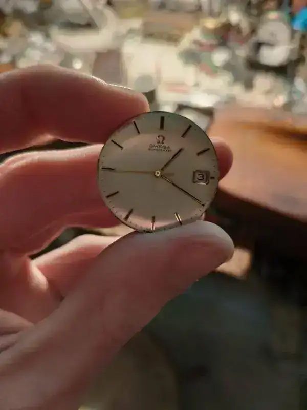

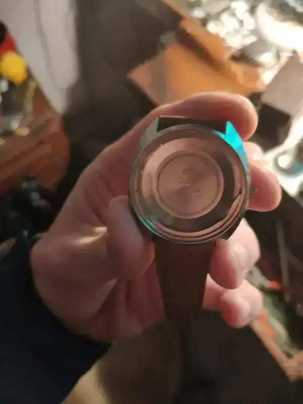

Recientemente adquirí un Omega con partes intercambiadas. Una maquina 562 en muy buen estado de funcionamiento a la que le falta la tija y la corona.
Además esta esfera y maquinaria venían en la caja del Seamaster 166.026 Tool 107, un conjunto un poco raro y al que le busco una esfera .
Dejo fotos de ambos.
Busco:
-Tija y corona : Omega 1361- 550-551-552-560-561-562 (equivalencias)
-Dial y maquina para caja 166.026 Tool 107

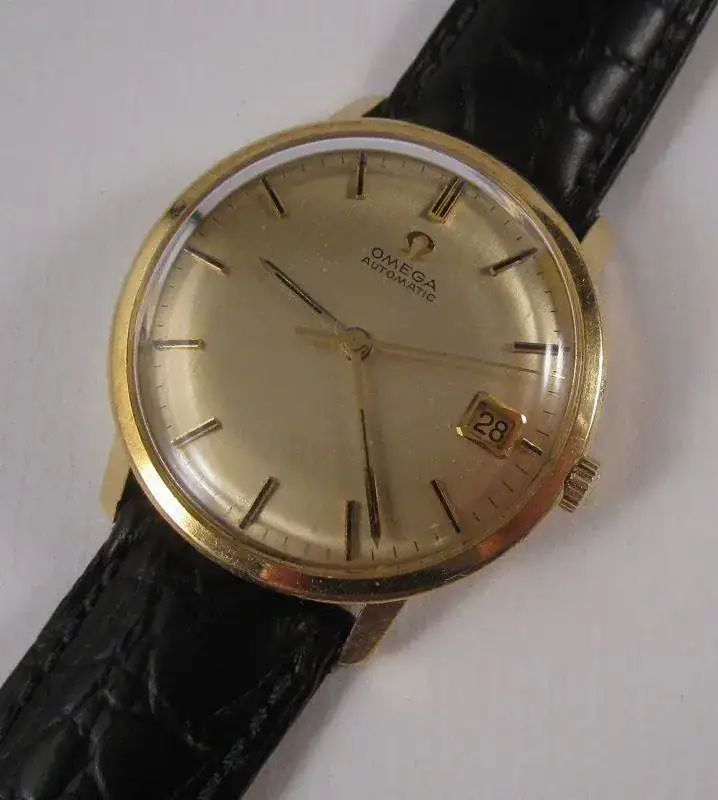

Hola juanmyfa
Como estoy con un proyecto similar para un Constellation, solo comentarte que para esa caja necesitas tija partida ya que si metes una tija normal, no podrás volver a sacarla . La referencia de la tija supongo que será la 563 1160 para la parte macho y la extensión en hembra podría valerte la 081ST9992, la corona que correspondería a esa caja por lo que he visto por ahí sería la 069ST42527
Saludos desde el norte:umbrella:
Muchas gracias compañero. La tija he encontrado una para la famila de los 550 y equivalentes con referencia 1106. También tengo fichada la 1160, pero nose si para la caja original necesito este tipo de tija partida.
Con respecto a la caja , creo que para ese dial y maquinaria necesito la 162.009 , pero no sé qué diferencia hay con la 162.009sp además de si este tipo de cajas con esta maquinaria lleva camisa o algo para sujetar la Maquinaria.
Un saludo desde el norte también !!
Hola Juanmyfa,
De nada, estamos para ayudar, te pongo aquí lo que te he enviado por privado. En la caja 162.009 puedes utilizar la 1106 ya que no es monobloc, en las monobloc, como entra la maquinaria por arriba y no tiene tapa trasera hay que utilizar tija partida, pero como te indico, si va a utilizar la 162.009 eso no es necesario.
Para sujetar la maquinaria en las caja de la familia 5XX se utilizan 2 bridas que encajan en un rebaje de la caja o en algunos casos en una bata, en esta foto que es de una 162.009, la puedes ver, es la pieza de acero con un tornillo que ves a la izquierda
En el lado contrario tiene la otra
Creo que la referencia que necesitas para la caja 162.009 es la 550 1911 pero no te lo puede garantizar. Tu calibre lleva las bridas que son más cortas y que son las que usan las cajas monobloc. Esta caja no necesitaría bata. La máquina que tiene es una 562 que probablemente estuvo metida en una caja de oro como esta
Lo que no te puedo indicar es una base de datos ya que desconozco si existen, tampoco sabría decirte cual es la diferencia entre la 162.009 y la 162.009 SP
César
Hola Juanmyfa,
César

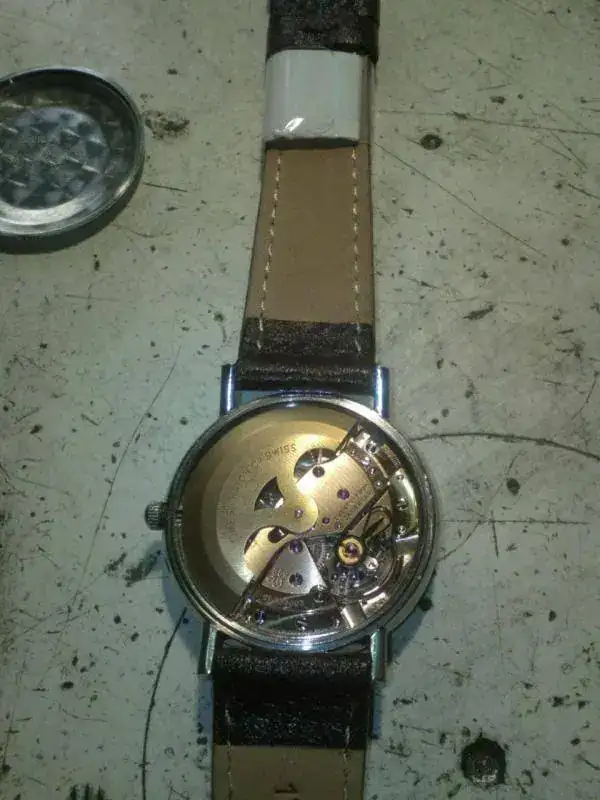

Muy buenas compañeros,
Lamento muchisimo el retraso, en Febrero del 2019 ya tenia mi reloj completamente funcionando, aunque ahora estoy en busqueda de una corona firmada, aun asi, os muestro el resultado final. Una preciosidad:
