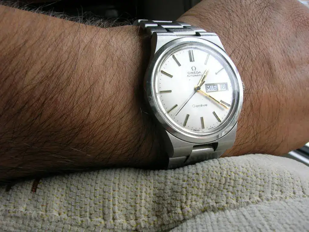

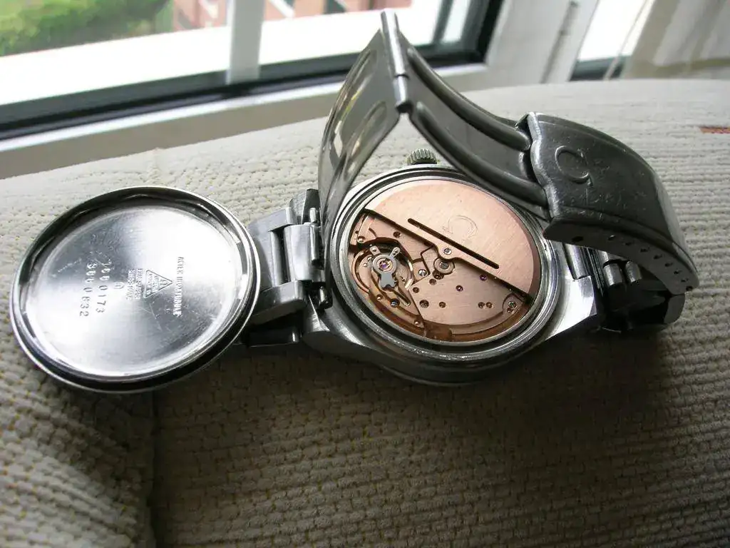

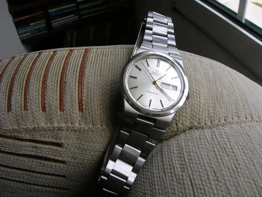

Hola a todos, hoy os presento este bonito Omega que a quedado en un estado magnifico, el calibre lo conseguí en un compra-oro y el armis y la caja por la red, me dio un poco de guerra por que la maquina no entraba lo suficiente en la caja, me di cuenta que el problema era el aro de extensión del plexi que hace de bisel interno, tuve que limarlo un poco para que encajara mas dentro de el, y este es el resultado.
Un saludo y espero que os guste.
