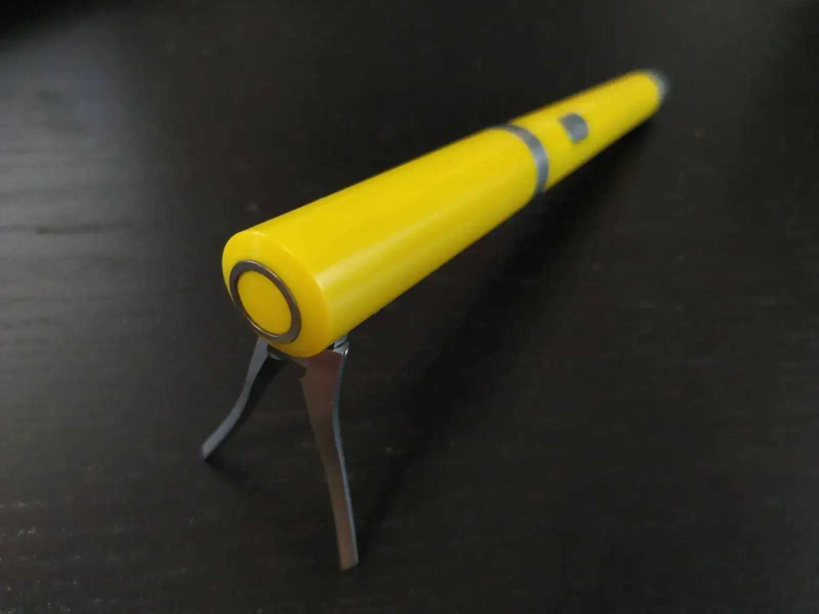

Llevo muchos años desconectado de las estilográficas y relojes (mi bolsillo lo ha agradecido) pero con el confinamiento me ha dado por rescatar mi Omas Emótica.
Me he encontrado que el tacto que tiene es muy pegajoso y parece ser que es un problema habitual de este modelo. El fabricante ha cerrado pero lo que realmente me interesa es recuperar el modelo. He tratado de limpiarla con jabón pero no ha habido manera.
¿Alguien sabe algún modo de resolver el problema? ¿Una lija fina? ¿Algún producto químico?

Yo las plumas que van recubiertas de esa especie de goma que con el tiempo se vuelve pegajosa las arreglo usando aceite y un paño de algodón, el aceite de girasol, oliva, de maquina de coser cualquiera me ha servido y con paciencia se obtienen muy buenos resultados.

Perdón por el retorno tardío, he puesto en marcha la solución de Hook y artemalone de aplicar aceite y un poco de alcohol.
¡¡¡Ha funcionado!!!
Muchísimas gracias porque ya la daba por perdida.

Espero que se aprecie, está con buen tacto y no la guarrería que era.
