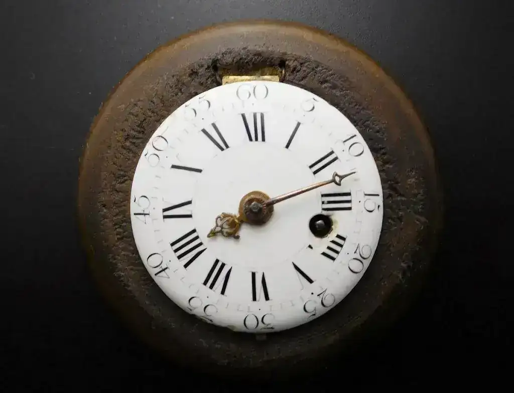

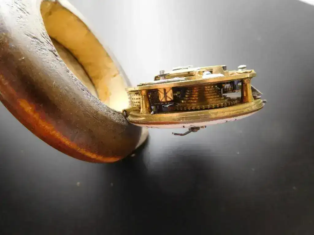

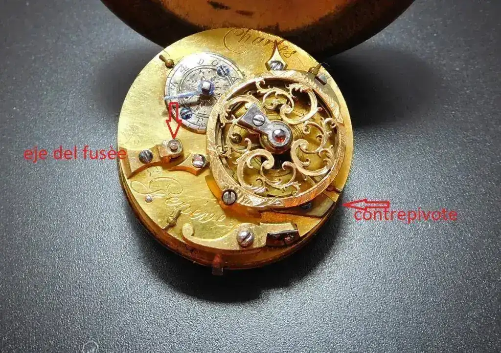

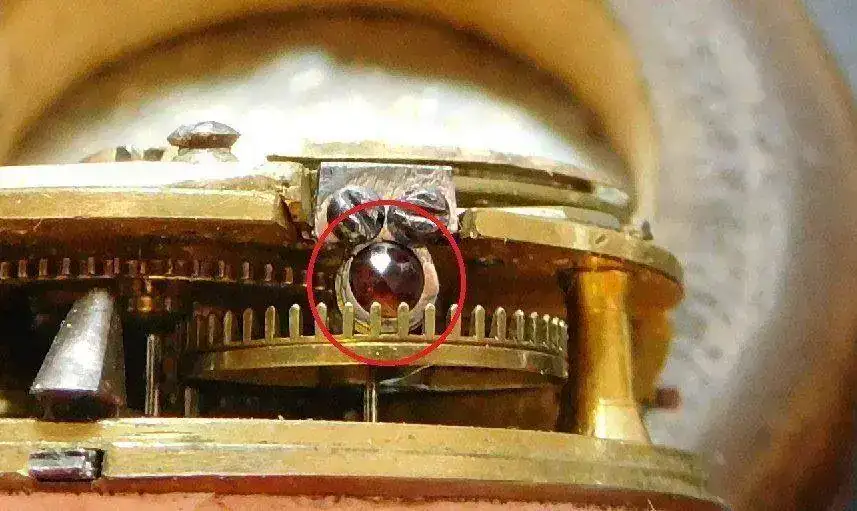

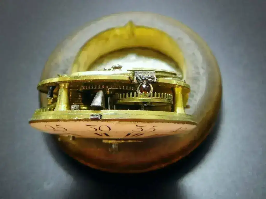

o cómo recuperar un buen movimiento. Seguro que la caja se ha derretido por oro, pero pensaron bien en reutilizar el movimiento con una caja de madera.No encontré noticias sobre Charles el relojero en Ginebra, pero tenía que ser un buen relojero al ver el rubí en el pivote de la rueda catalina.
Raramente he visto el eje del fusèe elevado , o más bien, solo en la siguiente época,y la placa que actúa como contrepivote de la rueda corona.
un saludo enrico

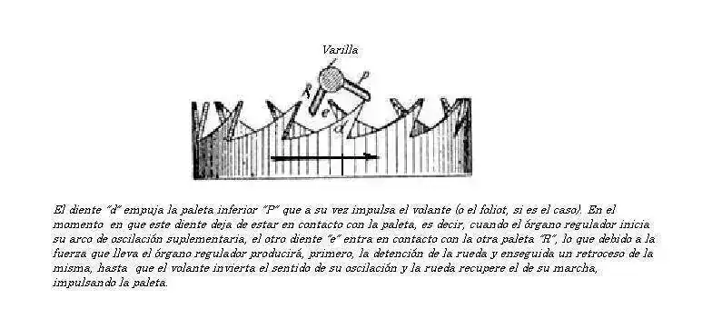

Pues si no es normal ver un rubí en el pivote, pero es de la rueda de canto no la catalina, esta confusión es habitual, sobre todo si no eres español. La encontré hasta en el libro de Vicente Martin, pagina 8.
Escape de rueda catalina
El escape más antiguo que se conoce
Escape de rueda catalina: En España, que fue tierra de santos, no podría llamarse de otra forma este escape que propiamente es un escape de varilla o de paletas, cuya rueda de dientes rochete puntiagudos, perpendiculares y oblicuos a su perímetro, recuerda la que se utilizó en el martirio de Santa Catalina de Alejandría hacia el año 310. La santa resistió no obstante el martirio y finalmente fue decapitada por orden del emperador Magencio. Su invención se atribuye al monje Gerberto de Aurillac, que sería papa con el nombre de Silvestre II, muerto en 1003; pero no se conservan relojes mecánicos tan antiguos. El de la catedral de Salísbury –el más antiguo de los que han llegado hasta nosotros- data de 1386, el de Ruan de 1389 y el de Wells, ahora en el museo de Ciencias de Londres, de 1392; por lo que se piensa que los primeros relojes mecánicos aparecerían hacia 1300 o un poco antes. Aunque es un escape de retroceso, de bajo rendimiento mecánico y poco preciso, no requiere engrase en los contactos entre los dientes de la rueda y las paletas y, con la sustitución del foliot por el volante, pudo adaptarse para construir relojes portátiles (de bolsillo o faltriquera), apareciendo los primeros hacia 1500. En los relojes de torre y de pared se mantuvo sin alternativa hasta la aparición del escape de áncora de retroceso, aunque se resistiría a desaparecer. Su principio de funcionamiento se indica en la ilustración inferior.

Perdona eri231, lo explicas bien pero fui yo el que no te entendí o te entendí mal. (fue una cuestión de pivote o piñón jejeje)
Con tu permiso me guardo esta explicación en español en una carpeta.
Tengo algunas veces dificultades con los nombres en español pues lo que sé lo sé en otro idioma.

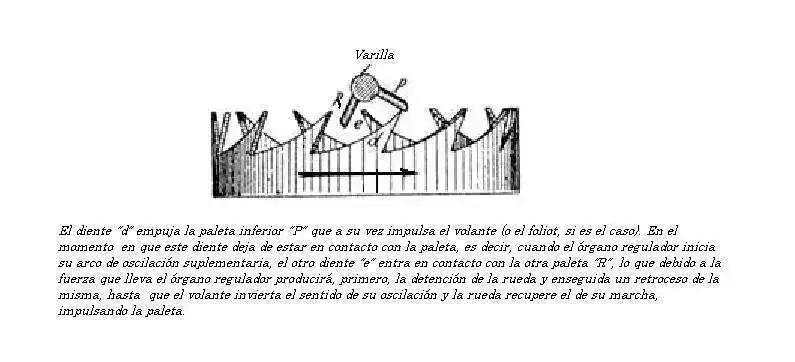

Ver el archivos adjunto 775935
Ver el archivos adjunto 775938
gracias
así que aprendí qué es la "rueda de canto" :):)
