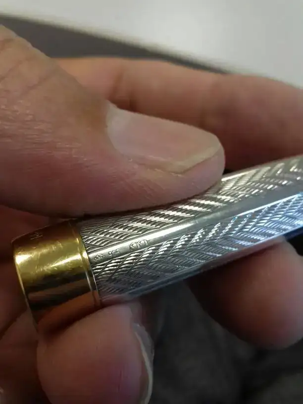

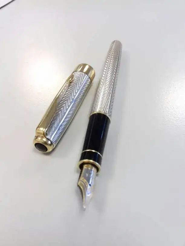

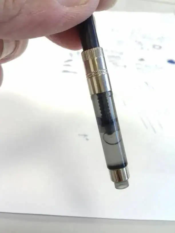

Os pongo unas fotos rápidas y malas con el móvil de esta Parker muy elegante, de tamaño contenido, de plata 925 y oro lacado pero parece muy buen baño y bien acabada, que escribe muy bien y con un plumín semiflexible. Tube que alinear los gabilanes y parece que al deposito se le pasa agua por detrás del embolo, alguna solución?
Espero que os guste y si me contáis algo sobre ella, mejor, soy novato en esto.
El émbolo de la Cross que tengo se parece mucho y le pasa igual cuando lo lavo, lo que hago es aspirar con la boca para sacarle el agua y luego meterlo en un poco de arroz para que absorba la humedad
Con la twsbi después de lavarla hago igual, meterla en arroz
Por cierto muy bonita la pluma
Bonita sonnet

Y el plumín, suelen venir bien los gavilanes, cuando menos en la mía. Pero si me dices como los alineaste porque tengo una duofold que tiene un plumín tamaño barca y si siento que no escribe como debe.

Se trata de la Parker Sonnet Fougère de plata maciza 925. Yo la tengo desde hace unos veinte años sin problemas. En cuanto al convertidor, creo que merece la pena comprarle uno nuevo de Parker que no son muy caros y sin problemas.
Preciosa. Las Sonnet de "gama alta" son delirantes...
Desmonta ese convertidor, pon un poquito de grasa de silicona en el émbolo, y estoy casi seguro de que está arreglado el problema.
Pues muy bonita y una gran pluma. Ese acabado en espiga creo que Parker lo denomina "chevrons". En otras marcas, como conklin se denomina "herringbone". Yo tengo también una parker sonnet sólo bañada en plata (nada que ver con la tuya) y labrada (cissellé) y estoy muy contento con ella, aunque la uso muy poco con tanta pluma como tengo...
Gracias, por los comentarios y os haré caso y comprare uno nuevo, no sin antes probar lo de la silicona, por saber algo más. Y lo de los gabilanes lo leí en el foro, pero era poca cosa, apretar un poco el levantado con cuidado.
Menuda estupenda adquisición. Yo tuve una Sonnet (aún la conservo), pero más corrientita, de acero cepillado, y la metí kilómetros y kilómetros de apuntes hace ya años. Nunca me decepcionó, y su plumín escribía francamente bien. Desde luego, es una preciosidad, enhorabuena. En cuanto al problema que mencionas del convertidor, a mí me ocurrió en alguna ocasión, debido al uso la junta del émbolo va cogiendo holgura y pierde estanqueidad. La solución que siempre he aplicado, coincidiendo plenamente con MANC pasa por comprar uno nuevo. No son piezas caras y te curas en salud. Felicidades por tu adquisión, y que la disfrutes mucho

Bueno, la grasa de silicona soluciona con frecuencia el problema para mucho tiempo, aprendes a hacer una cosa sencillísima, y al menos yo disfruto más con el trabajo hecho por mí, que por el dinero. Hacerlo no impide comprar el convertidor si no es suficiente. No lo veo tan grave como para "curarse en salud".

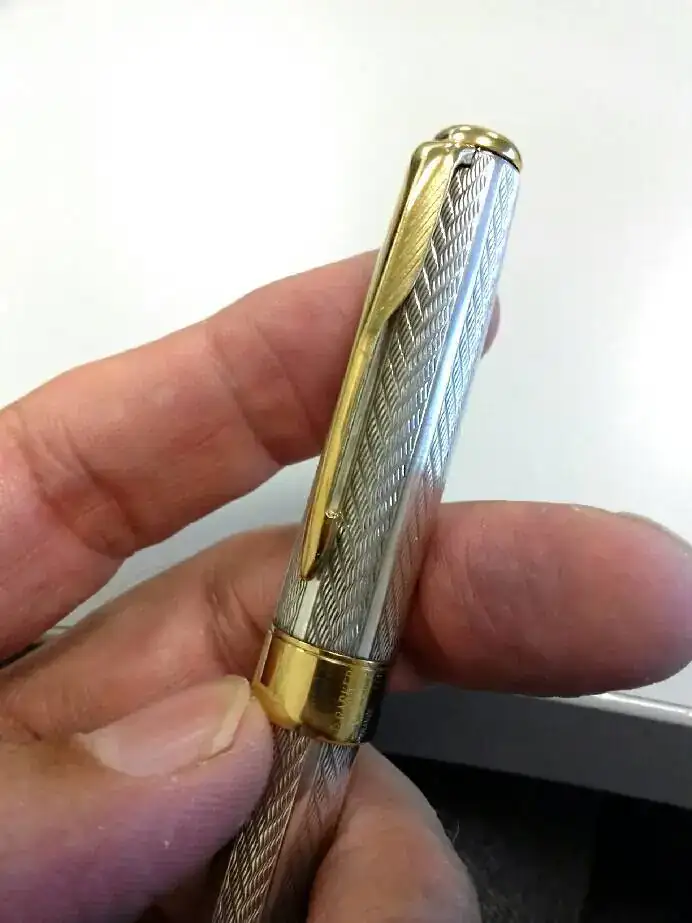

Yo tengo la misma la última vez que la use la limpieza con el limpia plata por qué se había oscurecido y pase el paño cerca del baño de oro del tape, me lleve un poco de oro...casi me da algo...pero le.hab debido aplicar una buena película por qué no se nota, si la limpias ten cuidado con eso.
