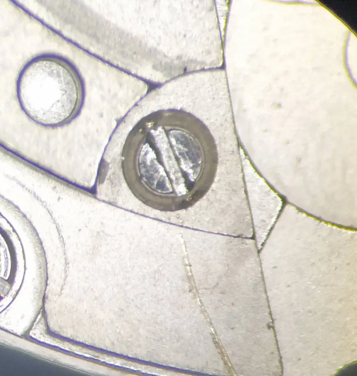

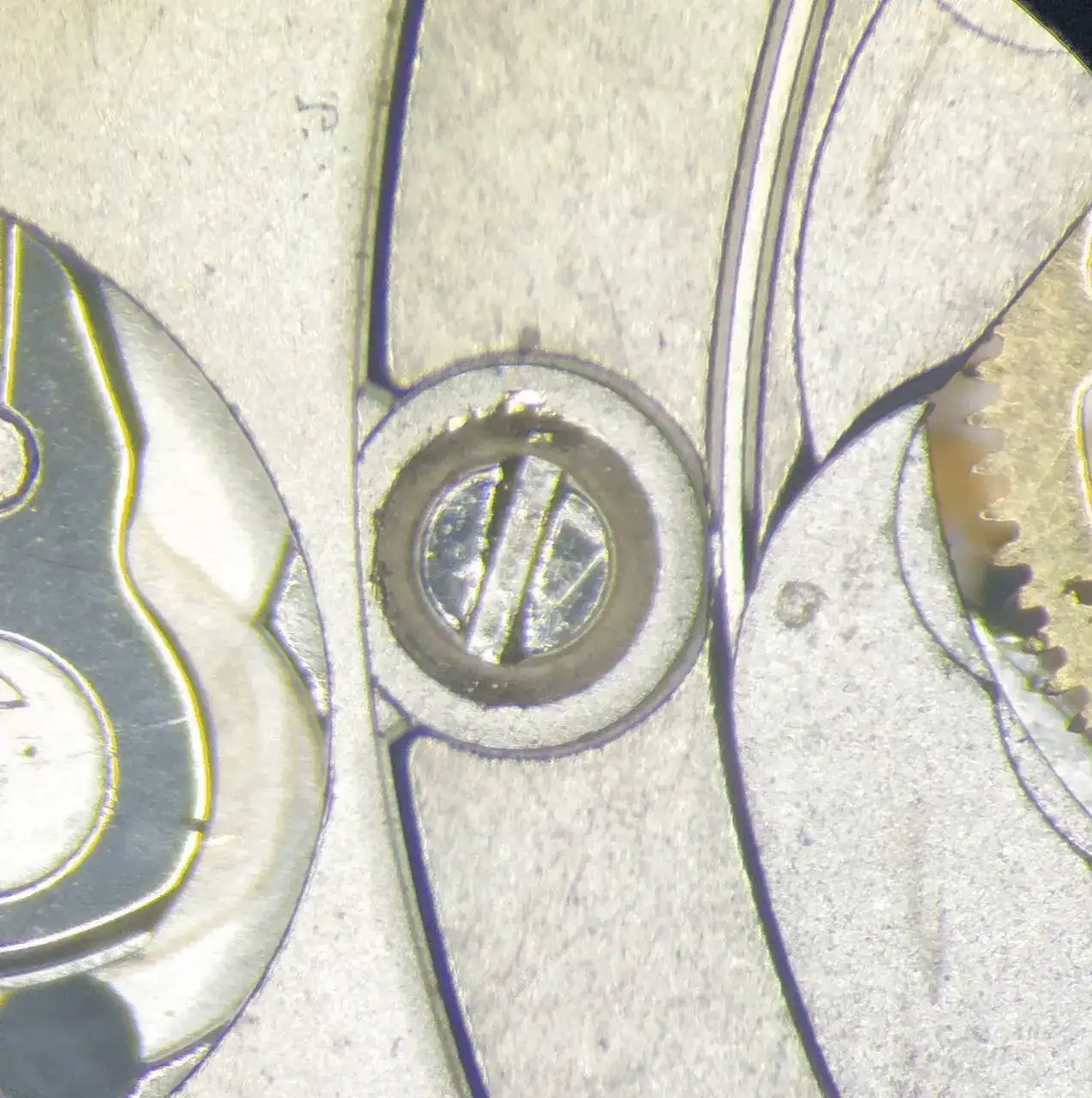

Buenas noches, estoy desmontando un Eta 2824-2 del Hamilton de mi hermano, que falta le hace un servicio. Aparte de eso, se le partió la tija dentro de la corona (ahí empezó todo) y una pata del dial, aunque ambas cosas ya las he solucionado.

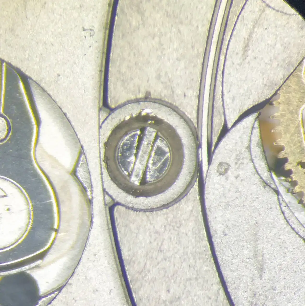

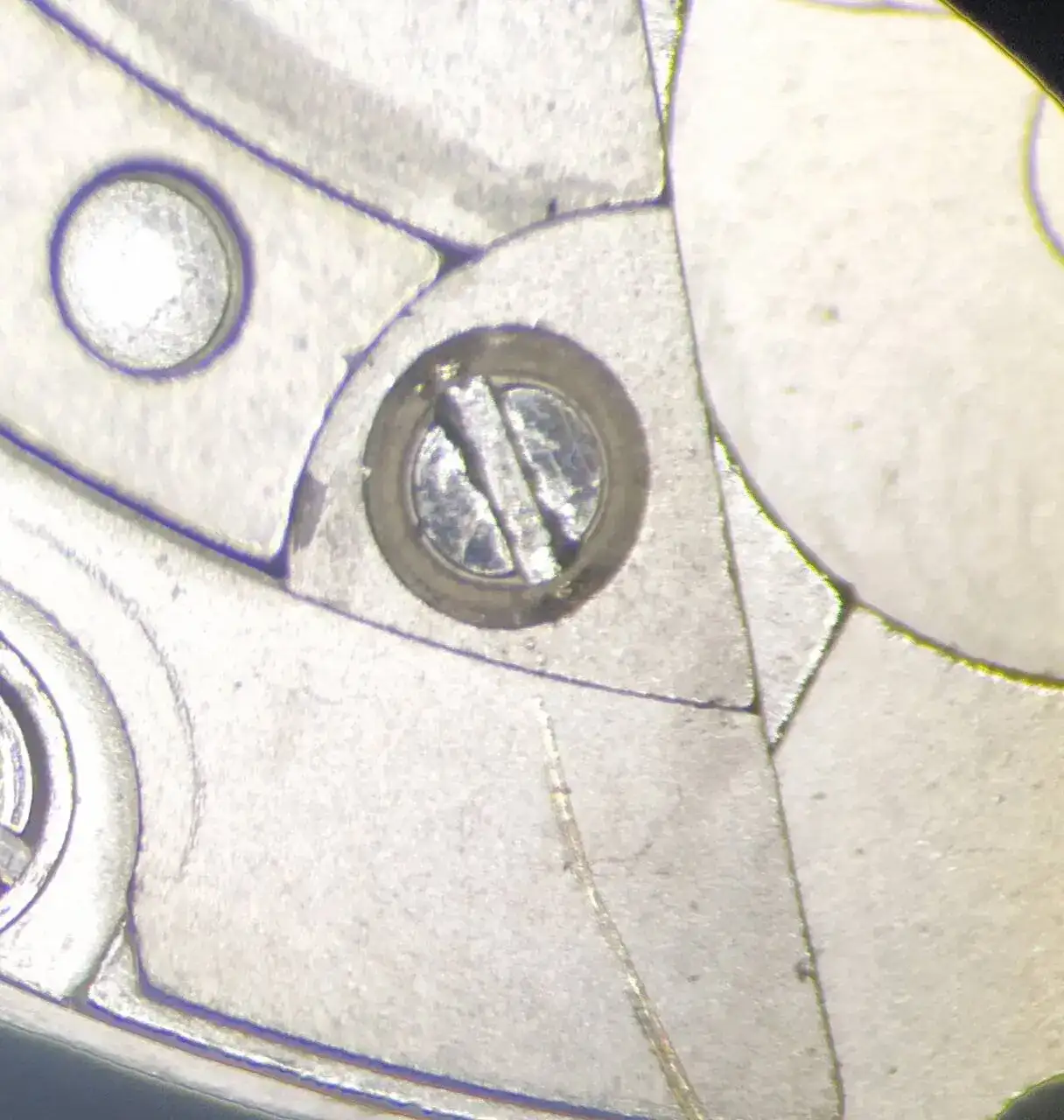

Peor pronóstico le veo a la imposibilidad de aflojar los tornillos del puente del tren de rodaje sin cargarme las cabezas. Me decepciona un poco que dichos tornillos lleven una ranura tan poco marcada en un calibre de ese nivel. He puesto un poco de aceite por el lado de la rosca, pero me da que no penetra.
Se aceptan ideas.
En ocasiones me he encontrado que han encolado los tornillos, y para aflojarlos, a parte de ponerles un poco de WD 40, los he calentado con un cautín.
Probaré primero con el WD40, a ver. Lo del cautín, entiendo que es un soldador eléctrico, supongo que tampoco convendrá calentar demasiado. Gracias por la respuesta

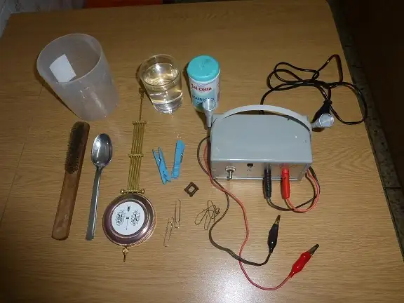

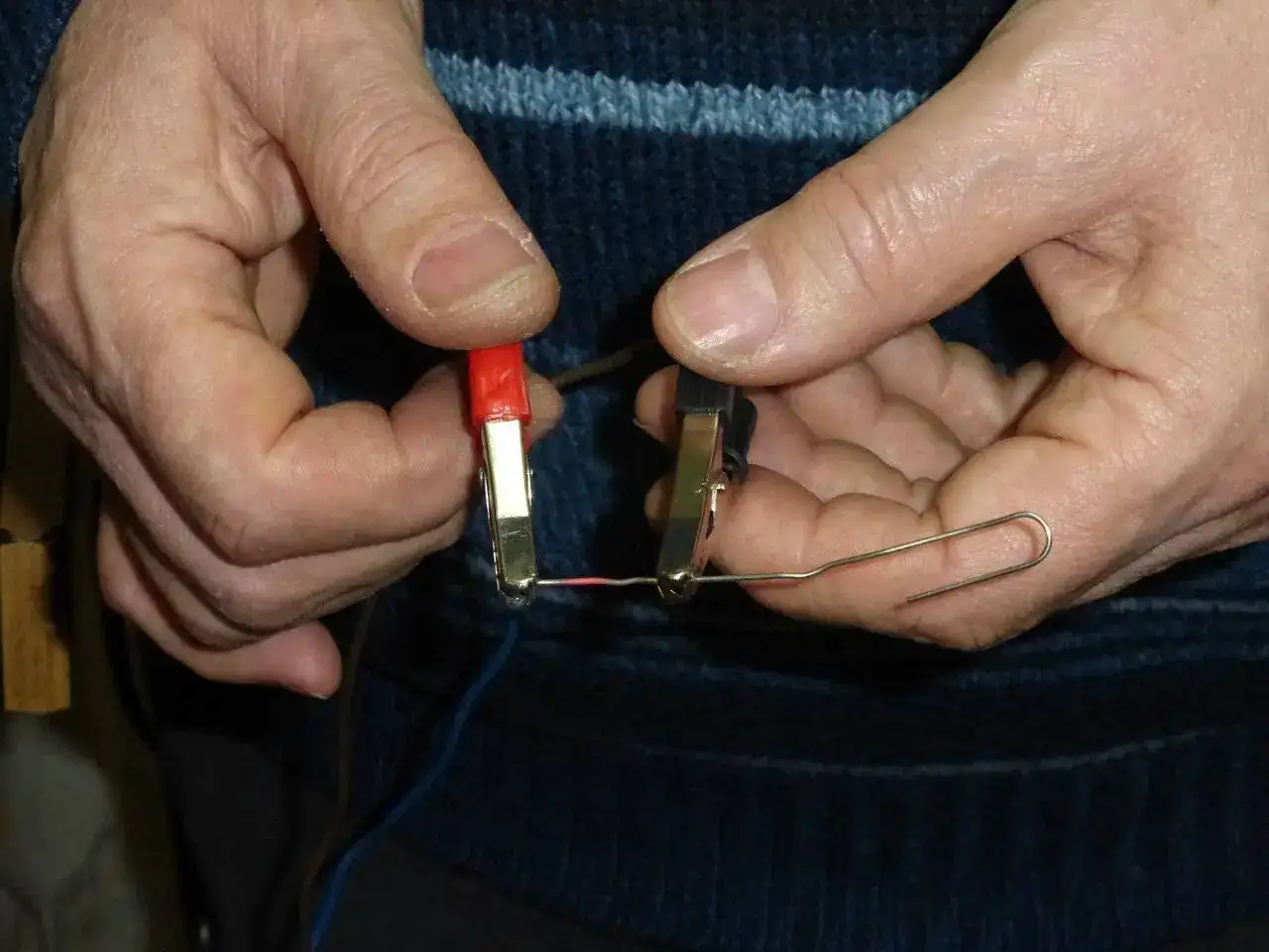

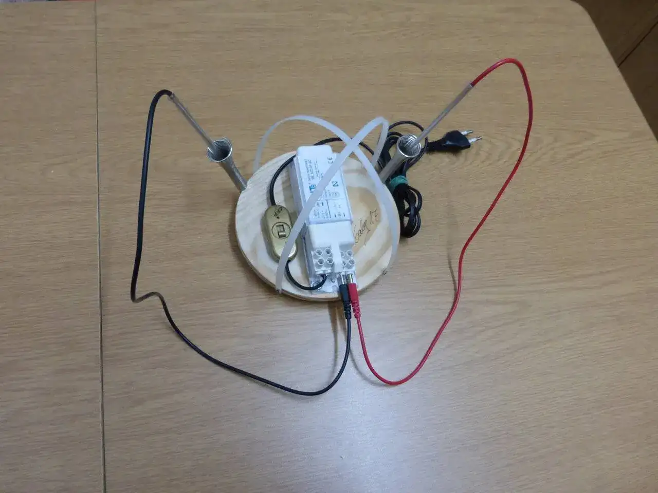

En mis últimos años ejercí de cambia pilas en el CI, y una de las incidencias habituales era la de los tornillos de fondo, oxidados y las cabezas de los tornillos sobre todo los de Casio con tornillos de cabeza de estrella, desformados, al no encontrar, la forma de abrirlos para cambiar las pilas, el encargado me dijo, no eres inventor pues inventa algo, a base de prueba y error encontré dos formas de extraer los tornillo descabezados y oxidados, una era colocando una goma de pollo sobre el tornillo, y la otra mas drástica las puntas eléctricas de Galy, lo cierto es que pocos fondos se me resistieron, y que decir de los pasadores oxidados de cadenas viejas, eso si luego me tocaba matizar y pulir una mínima parte que se destemplaba, y oscurecia.
Entre en el CI, como cambia pilas, a dos meses de cumplir los 60, y me jubile a los 65, como jefe de taller.
Con tan solo unos segundos es suficiente para poner los tornillos al rojo vivo.
Puntas electricas de Galy, mejoradas posteriormente, con punta de grafito.

El destornillador está bien afilado. El problema, como dije, es que los tornillos del puente tienen una ranura extrañamente ancha y poco profunda. Usando el destornillador adecuado (1,2 mm, rojo) la pala tiene holgura, de modo que solo hace presión con los extremos en la ranura. Si la presión del tornillo fuese la normal, salvaría esas cotas, pero con tanta presión, me como la cabeza del tornillo.
Si uso el siguiente (1,4 mm, gris), cuya pala es algo más gruesa, ya me como el avellanado de la pletin, donde se aloja la cabeza del tornillo.
He probado el soldador, porque he visto que funciona en otras superficies, pero nada.
En el peor de los casos, lavaré la pletina con el tren se rodaje poniéndole mucho cariño. No estoy dispuesto a cargarmelos por una cabezonería.
