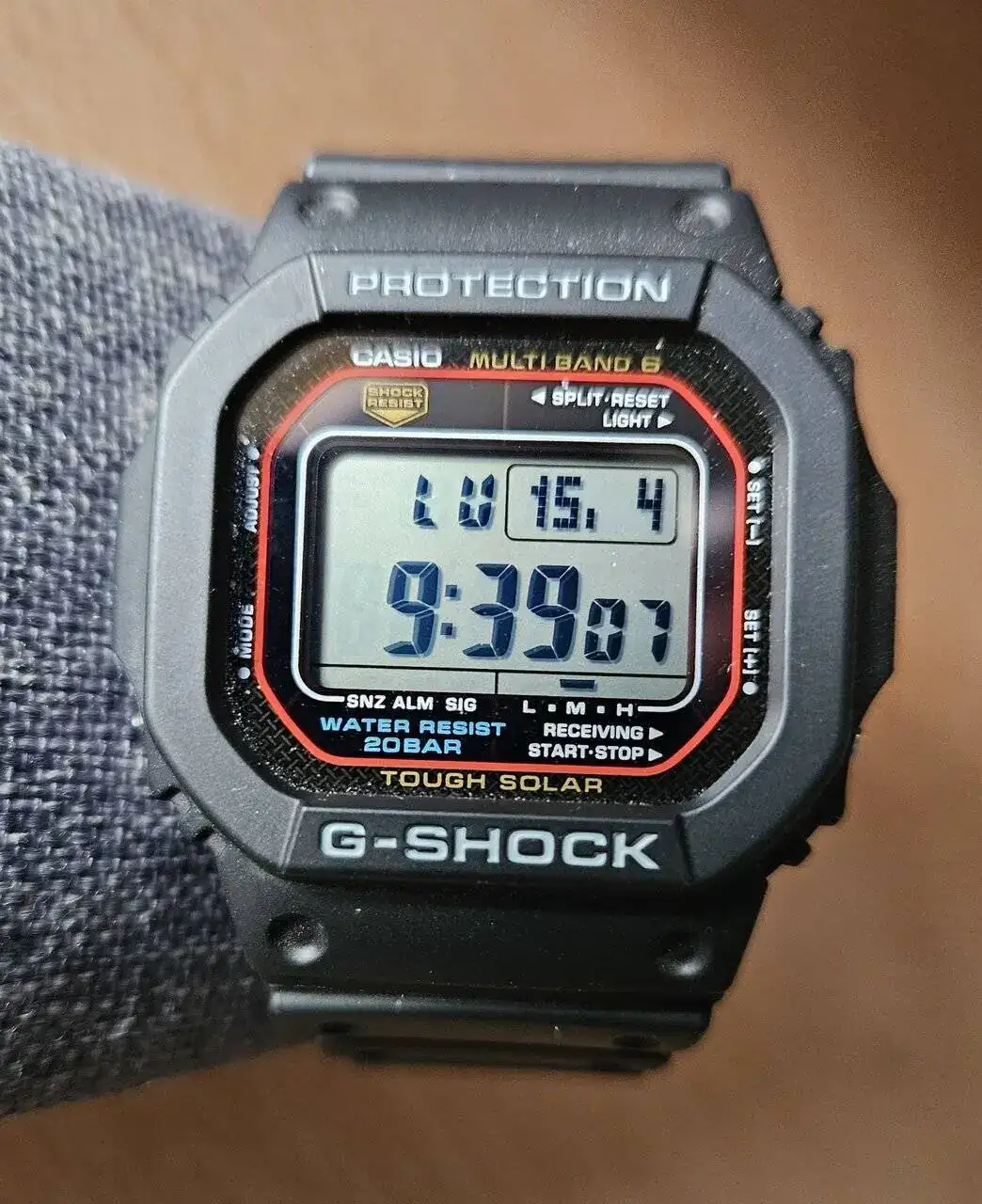

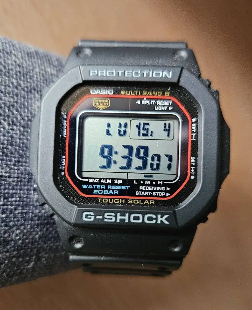

Buenos días,
Hace como un año que tengo el Casio gw-m5610u-1er y aunque no lo uso mucho, siempre lo tengo colocado en un lugar con luz para que siga cargando.
Vivo en la zona norte de la provincia de Alicante.
Tengo activada la recepción automática de la hora desde el principio y según he visto en varias ocasiones en la información de la última actualización de la hora, no hay datos de ello.
Tambien quité la función de ahorro de energía por si esto podía desactivar la actualización por la noche.
Hay alguna otra opción que me estoy perdiendo?
Muchas gracias.
    109,7 KB · Visitas: 178
