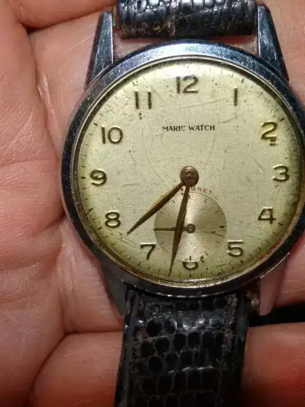

Ni lo veo ni lo conozco, alguien puede decirme algo?
Quiero saberlo por algo que más tarde . Gracias
MARIC WATCH, no está registrada.. duplicada
MARIC WATCH, no está registrada. y de existir, existió
RELOJ MARIC WATCH ANTIGUO DE CARGA MANUAL, CHAPADO EN ORO
Pues es extraño. Lo he comprado por internet por 10€ y cuando lo abrí me llevé una sorpresa por la caja que lo montaba. Saludos
Esta referenvia es para un 266 y familia
eres un tio con suerte
Cosas que pasan... a veces te toca el premio sin esperarlo...

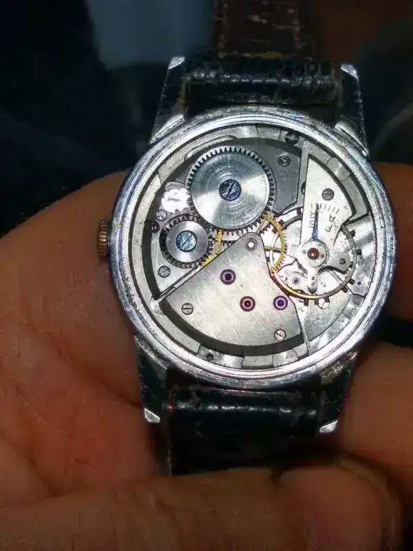

El calibre se ve sencillo, por el cepillado, vamos, que no parece que tenga mucho que ver con un Omega, aunque los entendidos te podrána aclarar algo, o quita la esfera y mira por la cara de la esfera si hay algún marcaje... Yo no recuerdo cual calibre puede ser...
Hola,
Debe ser un ETA 1121, o similar, 13'''.
Álvaro

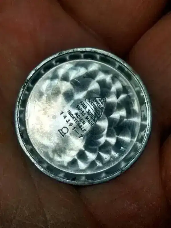

[table="width: 70%"]
[tr]
[td="colspan: 5"]ome cs#14391[/td]
[/tr]
[tr]
[td="colspan: 5"] omega case - uses caliber 268/284[/td]
[/tr]
[/table]

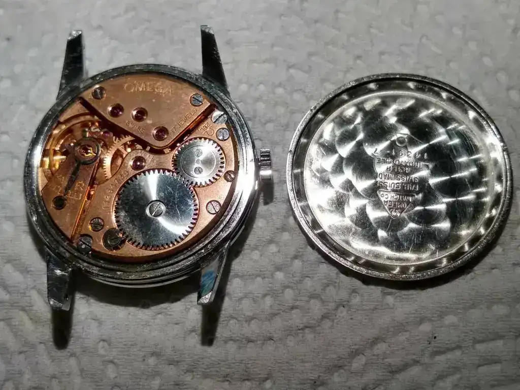

Una cajita Omega por 10 pavos. Vaya chollo. A veces suceden cosas así, las menos, pero suceden.
A mi nunca. ::cry::
La caja Omega por 10 € ha sido una gran suerte. El reloj tiene nombre un poco de cuchufleta.
Lo que me extraña es que un calibre de baja calidad esté metido en una caja cómo está, por eso pregunté por el calibre, ningún relojero o aficionado que se precie, jamás lo hubiera metido en esta caja.
Aún así me va a venir bien, pues tengo un 266 metido en una caja longines 30T, sólo que ahora me toca buscar un calibre longines.
