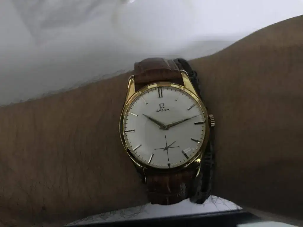

Hola a todos! Llevo un tiempo sin pasarme por aquí porque he estado muy liado últimamente, y xq con los dos últimos proyectos que empecé me he desinflado un poco.
los proyectos en cuestión eran 2 omegas 266, uno sigue en proceso aunque ya le queda poco, y el otro ya termino
En cuanto termine el otro os lo enseñaré. Ahora me ha surgido la oportunidad de otro proyecto que me gusta mucho, pero no encuentro el movimiento, necesito un omega 1022 para una caja con armis y esfera en perfecto estado de un dynamic.
alguno podría ayudarme con algún movimiento que le sobre de algún proyecto??
muchas gracias a todos!!
Lo siento, yo no tengo lo que necesitas, pero te deseo suerte en la búsqueda. Muy bonito el que muestras, por cierto.
Generalmente me suelen encantar todos los Omegas que llevan calibre de la familia 26X por que suelen ir en este tipo de diseños como el que muestras que me parece precioso!
En cuanto al mecanismo que buscas... siento no poder ayudarte, pero acabo de echar un vistazo en Ebay y he visto varios y sinceramente a precios que no me parecen nada desorbitados, ya nos contaras y a ver si hay suerte por que un Dynamic siempre es una gran caza!
