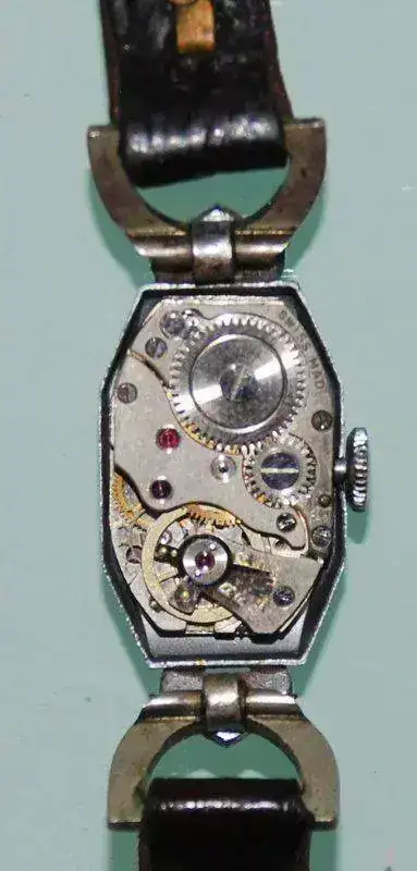

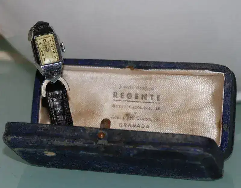

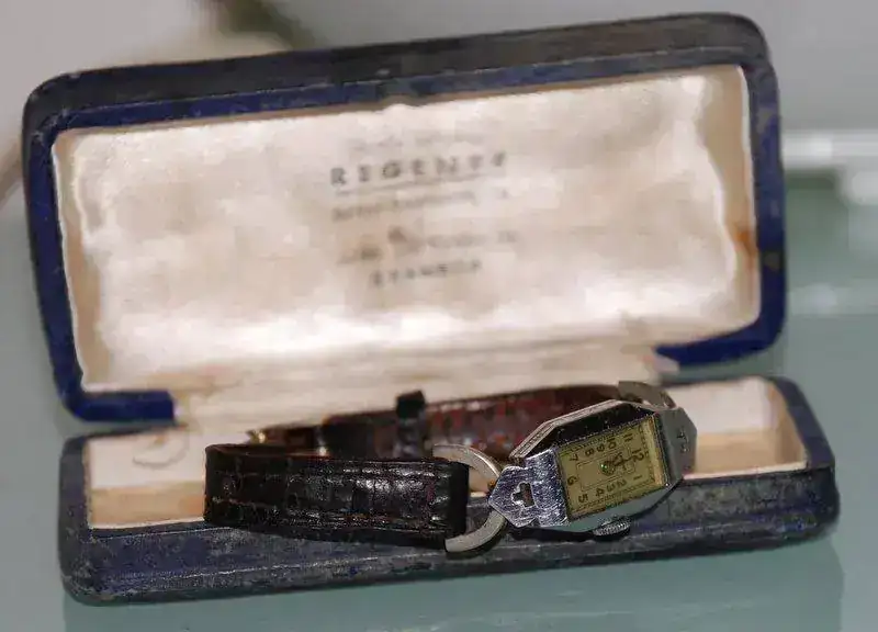

Hola
Pues quería preguntaros qué me podéis decir de este reloj, que es de la abuela de mi mujer.Lo encontró en un cajón del armario de su abuela en Granada esta semana santa.Lo más increible de todo,al menos para mí, es que le dió cuerda y funciona perfectamente,cosa que me sorprende ya que parece tener muchos años y sé que no se ha llevado a revisar.La abuela de mi esposa debió de adquirirlo hace mucho tiemp😵s cuento lo que he podido ver con mis ojos de profano en este tema de los vintage,ya que como los que me conocéis sabréis lo mio son los divers.La caja parece bañada en cromo y se aprecia el desgaste ,se vé como se ha ido el baño en la parte trasera de la caja.La caja del reloj se desmonta 3 piezas.Por lo demás en la maquinaria consta la leyenda swiss made.
Os agradezco por adelantado en mi nombre y el de mi esposa la información que podáis aportarnos,ya que independientemente de su calidad, para ella tiene un gran valor sentimental.

Buen día diver; pienso que su reloj es anterior a los años 30. Es un sistema a cilindro que dejó de usarse en esos años por ser absoleto. La máquina es asimétrica y tiene rubies. El hecho de funcionar es casual. La correa parece moderna.
Un saludo. Luis desde Argentina
Pues como bien dice D. Luis es un reloj con escape cilindro, escape cilindro es un antiguo sistema de funcionamiento en el que no existe ancora, es decir el eje de volante ( Caña de cilindro) es hueco y actua sobre la rda escape directamente.
Es un sistema que no es muy dificil de asimilar , pero si latoso de reparar dado la excasez de cañas en la actualidad.
Si quieres un consejo, si el reloj funciona , dejalo tal cual, posiblemente no te repararan ese reloj en muchos sitios, mas que nada porque el relojero le tiene que echar un tiempo que quizas sea perdido, no es un sistema muy exacto ni perfecto.

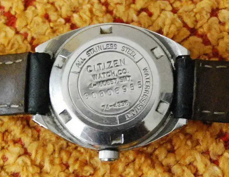

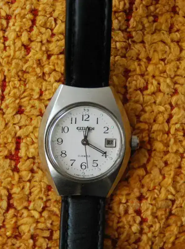

Pues mil gracias por todas vuestras respuestas e interés.El tamaño de la caja es mínimo tiene 22 de alto sin contar las asas y 14 de ancho sin contar corona.La marca que leo es Regent y coincide con el nombre de la joyería que hay en el estuche.También se encontró otro reloj que creo que es del año 74 de la marca Citizen, automático también funcionando y es que esta chica tiene una suerte que ya la quisiera yo para mí;-).He de confesar que el tema de los vintage no me había picado el gusanillo hasta ahora pero el caso es que hay cosas preciosas más bonitas incluso que algunas actuales.Os pongo unas fotos de los dos relojes para que os hagáis idea del tamaño del primero y veáis el Citizen.
