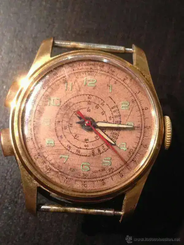

Alguien sabe algo de este reloj. Gracies o el movimiento
Enviado desde mi SGP321 mediante Tapatalk
A ver, a ver, mis ojos que ven poco, lo poco que ven es un ¿ Basis crono stop ? Dejo paso a los muchachos que saben más que yo.
Hola Jaume. Yo no sé qué es, yo no salgo de los "solo hora"

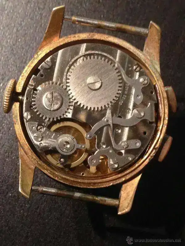

Personalmente, y con mucha más franqueza de la que creo que debería tener, te diré que el movimiento no me gusta nada.
Seren está en lo cierto,
es de los movimientos de escape a cupilla,
BRAC 42, o algún otro parecido.
En este caso tiene una palanca que tiene una cupilla
que frena el volante al ser pulsada, de este modo actúa como una especie de contador,
pero claro, también se detiene la hora :)
Por cierto excelente hilo Joler. :ok:: No lo había visto
Kingmatic
Reloj conocido como el crono de los pobres en el ambiente, eran bonitos y daban el pego un saludo
Buen día jaume; busque como BFG 670. Un saludo, Luis desde Argentina
