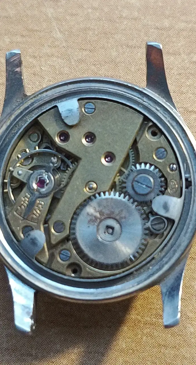

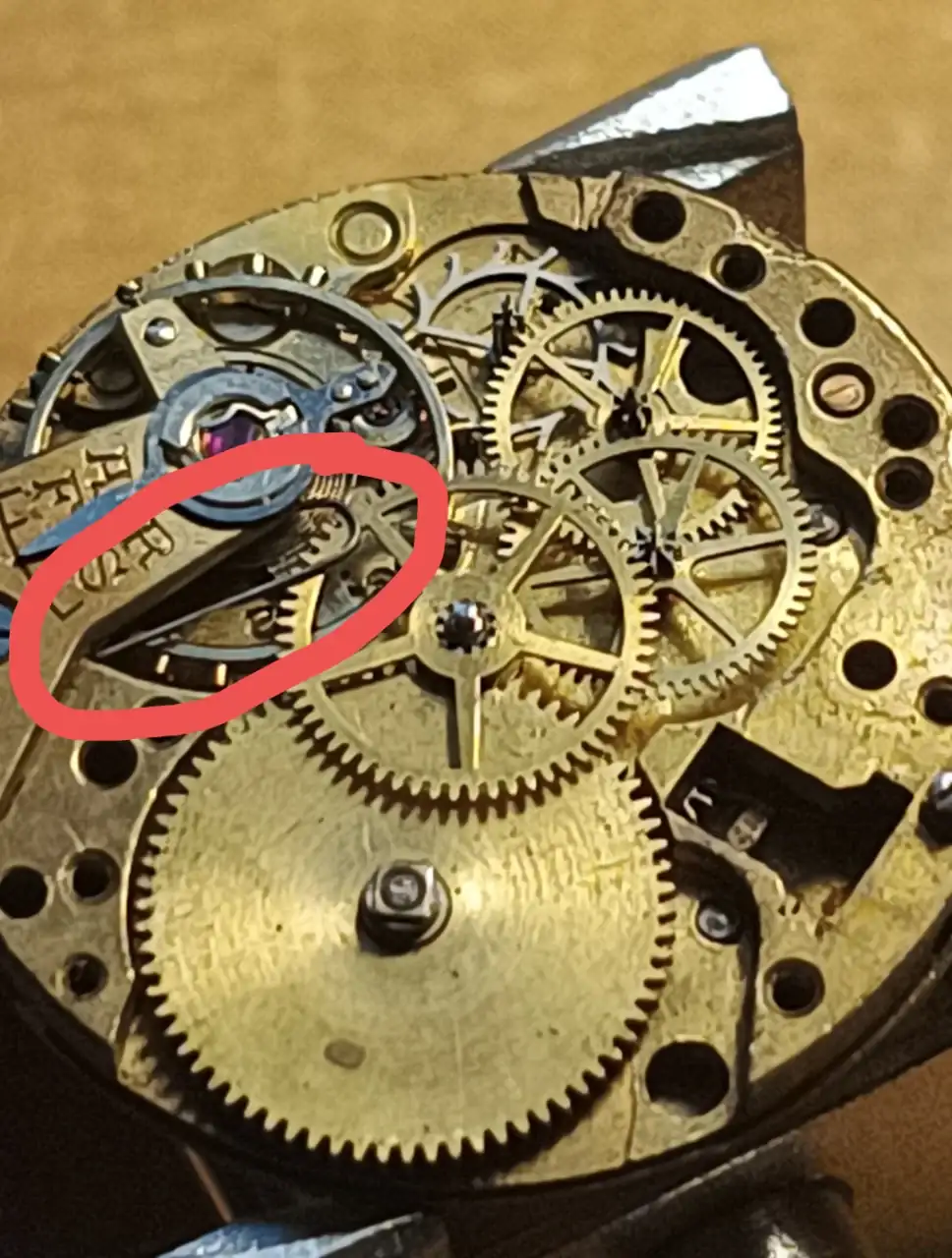

Buenos días, alguno de vosotros podría ayudarme con este movimiento.
Por más que he buscado información sobre este movimiento, no he encontrado nada.
Y es que tenía un par de piezas sueltas y no logro conseguir donde van exactamente.

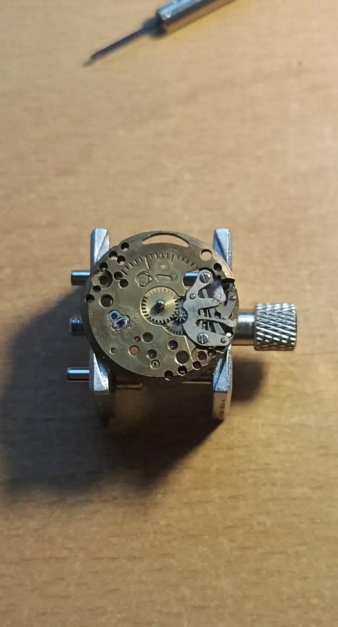

Sube una foto del mecanismo de la parte de la esfera, donde se aprecie el muelle de tireta, por si hubiera compatibilidad, con otros calibres.

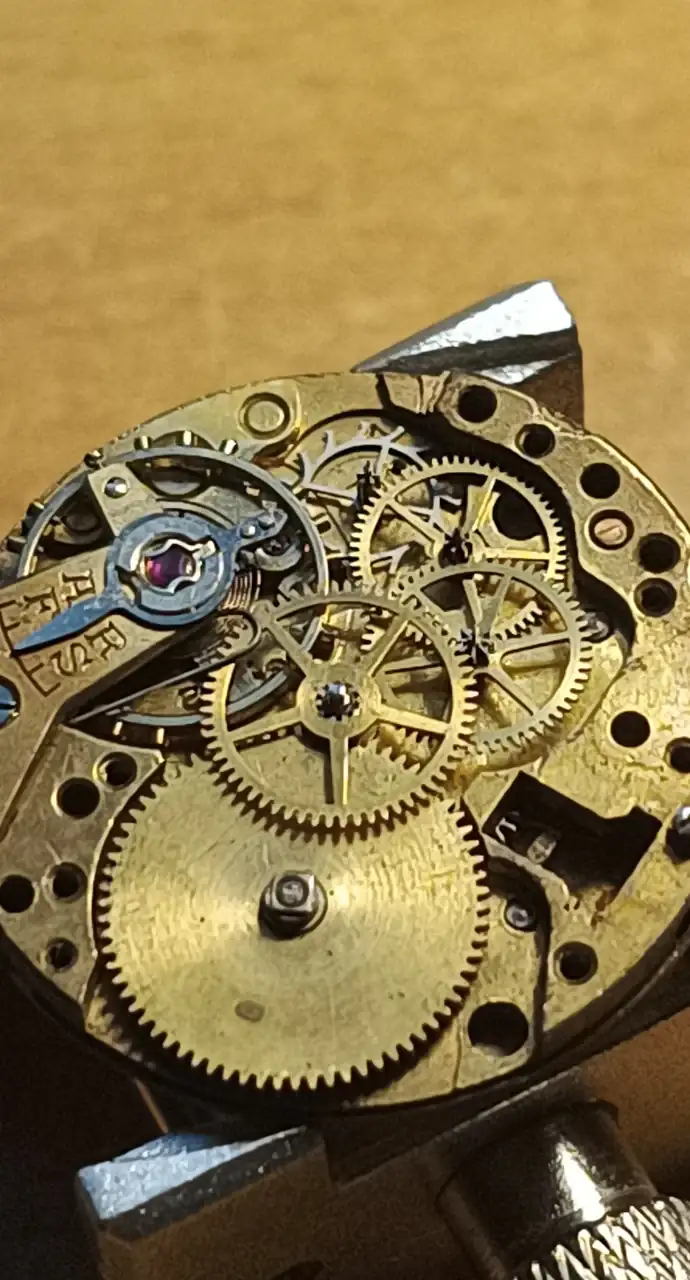

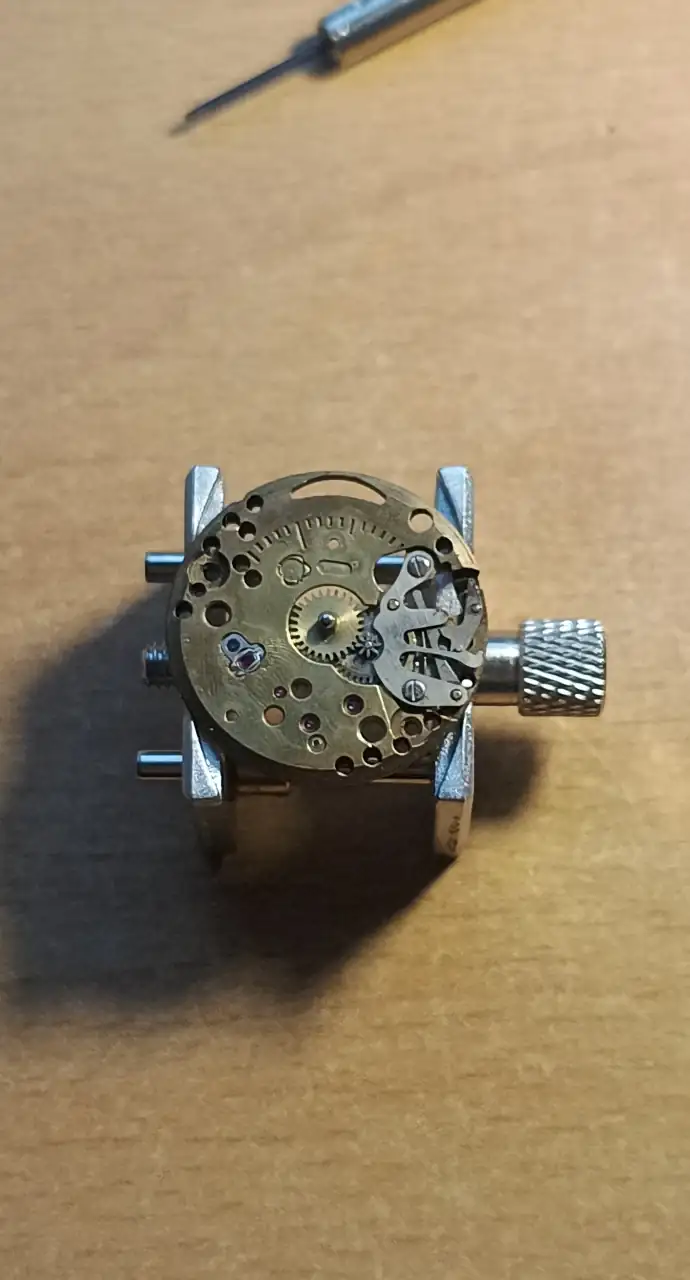

Gracias por contestar, así te valdría??

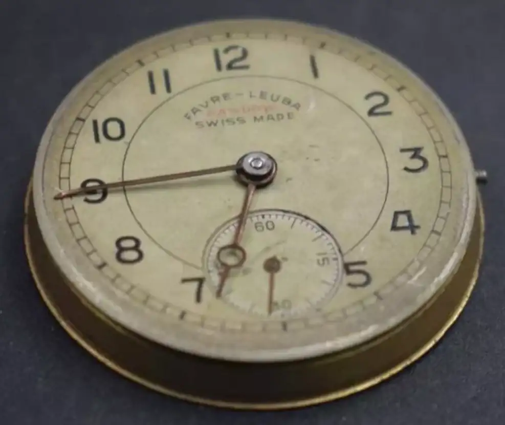

Así es con el dial....
Muchísimas gracias por tú ayuda!!!!
No te imaginas lo que me has ayudado....

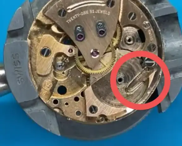

inclui otro posible calibre.
Gracias, por lo menos ya sé por dónde empezar a buscar.

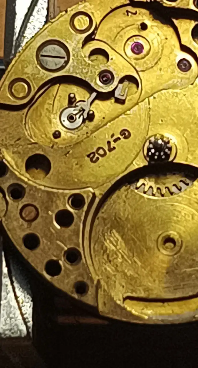

Gracias por estos enlaces 6aly, pero estaba buscando el despiece exacto de este movimiento ya que tenía varias piezas sueltas en el, y la que no ubicaba era la que hacía de freno del trinquete.
No es la típica que había desmontado hasta ahora, que suele ir debajo del mismo, esta va debajo del rochete (también llevo poco tiempo metido en estas lides).
Cuándo abrí el reloj estaba metida en el medio del tren de rodaje y estaba totalmente perdido.
