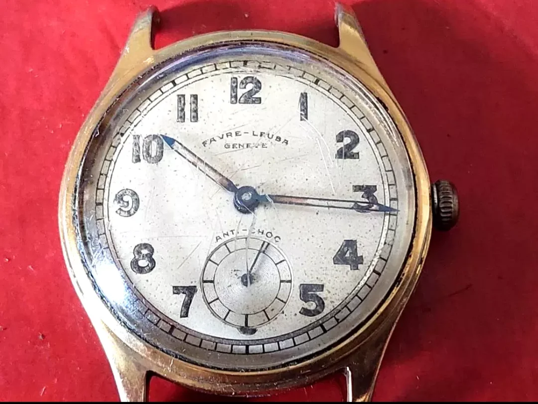

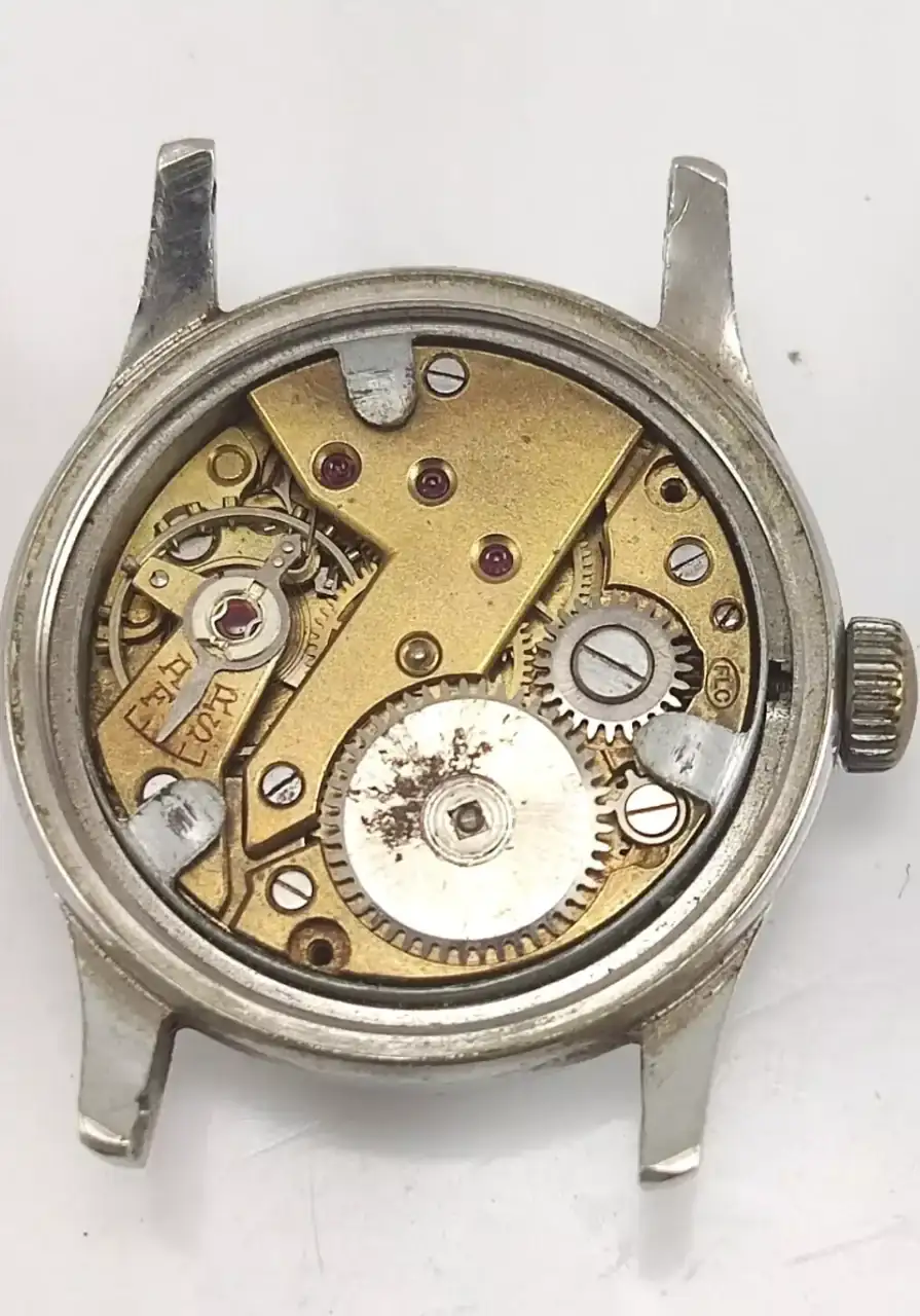

Buenos días, soy nuevo en este mundo de la relojería y he conseguido por un buen precio un movimiento Favre leuba antiguo,el problema es que no se le ve ninguna marca en el mismo que indique que movimiento es.
El vendedor me dice que en la base del movimiento pone J-101, pero no encuentro información de un movimiento con esa nomenclatura.
Agradecería si alguien pudiera orientarme.
Os adjunto fotos

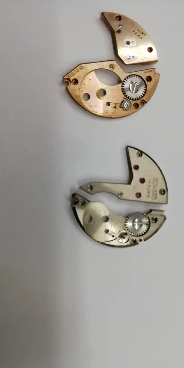

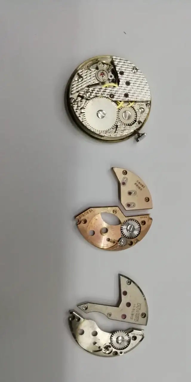

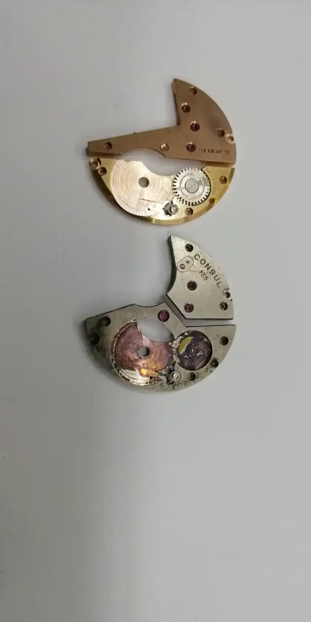

Buenas, esta tarde te lo miro. Me suena AS o UT. Tienes el tornillo partido, puedes sacarlo o necesitas el eje del Cubo?.
El Tornillo lo conseguí sacar con una máquina de ultrasonidos, y he conseguido un movimiento igual a ese en eBay, para piezas..
Que quieres decir con AS o UT??
Observo que no eres profesional, o eres muy joven. Te adjunto fotos que acabo de hacer. Un saludo.

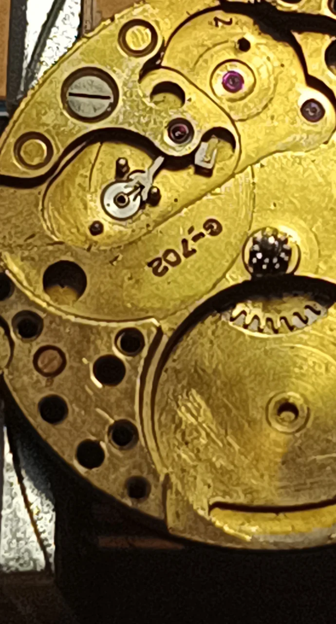

Al desmontarlo, debajo del volante pone que es un G-702, pero no he encontrado información sobre este movimiento.
Otro compañero del foro me ha indicado que podría ser un movimiento FHF 175, me lo podrías confirmar??
Es para buscar información exacta de su montaje y desmontaje.

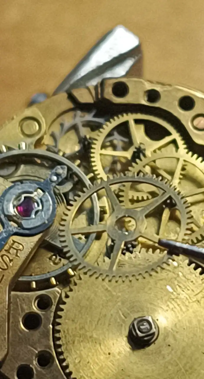

Cierto, yo lo estoy haciendo así, el problema es cuándo desmontas uno como este en el que varias piezas están sueltas y fuera de su ubicación.
Por ejemplo, tengo la rueda central que también estaba suelta y mi duda es si tiene que ir colocada así (suelta) o insertada dentro del eje que va fijo a la placa. Ya que si la inserto en el eje no se mueve el barrilete, y si la dejo suelta no se mueve el tren de rodaje.....
Por eso estoy buscando información detallada de este movimiento, porque cada movimiento FHF es distinto....
Gracias a todos por vuestra ayuda e información!!!!
La rueda central va solidaria al eje. Necesitas una máquina para remachar, si no han fastidiado dicha rueda. Esta mañana estuve mirando diferentes Calibres, FHF también es muy similar. Tendrías que mirar por la Tireta, Bascula y Piñones adyacentes, para ir descartando otras referencias. Por aquella época, las distintas firmas, eran muy parecidas.

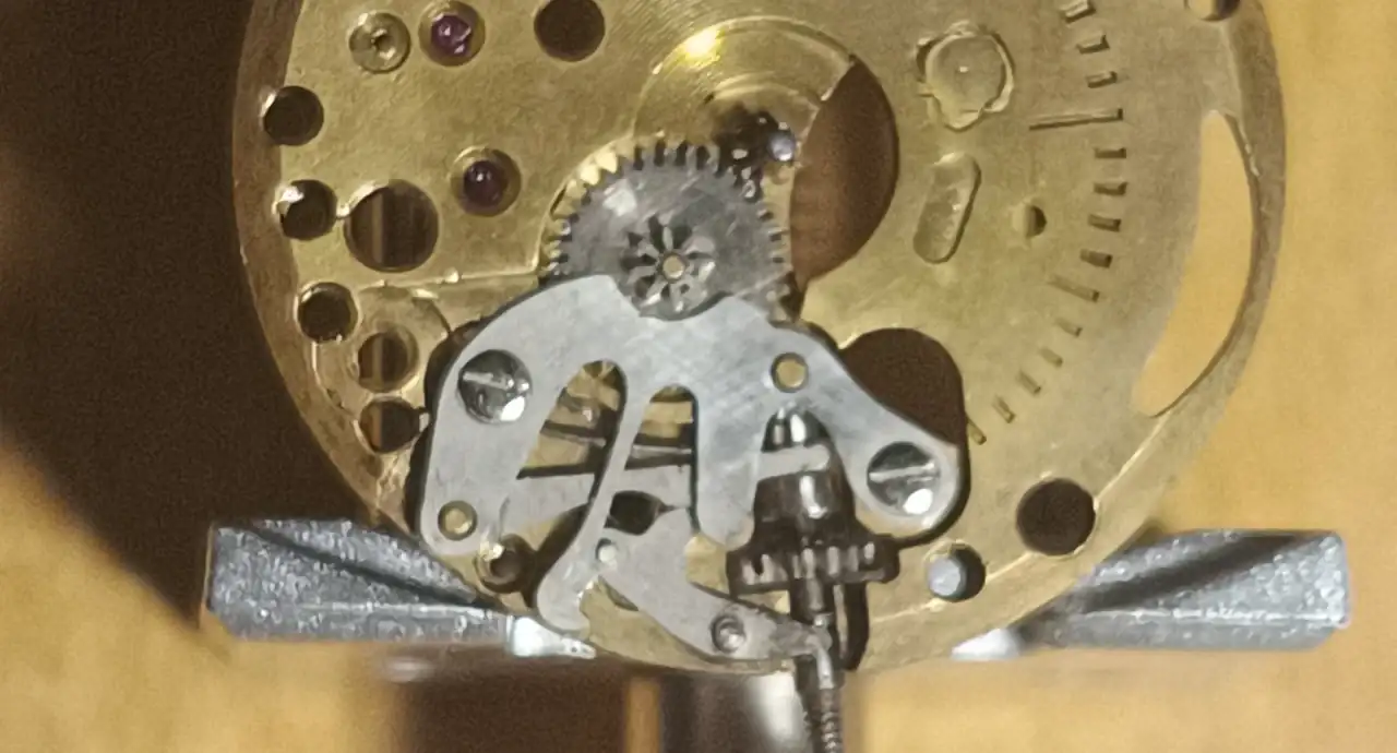

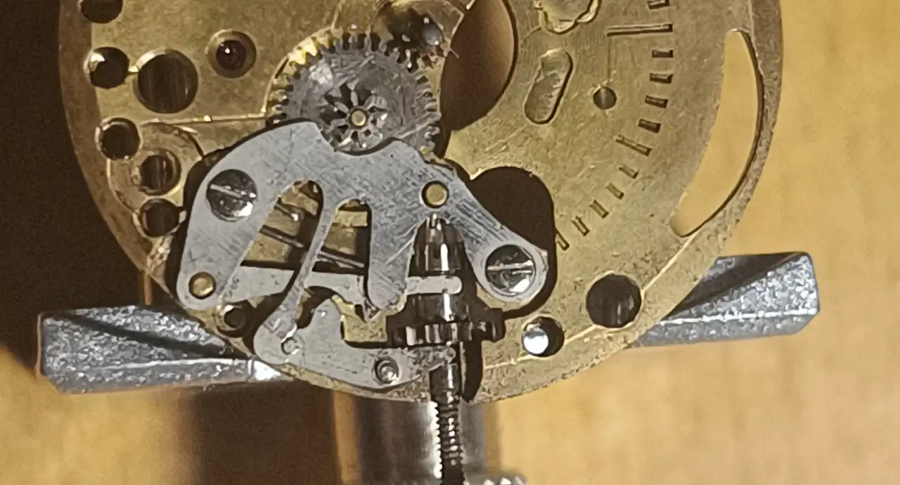

Gracias por tú ayuda Trinquete, he vuelto a desmontar todo el conjunto de remontuar y lo he vuelto a montar.
Tiene toda la pinta de que el problema es por la rueda central, ya que si la retiro de la ecuación todo funciona perfectamente.
He conseguido en eBay un movimiento idéntico para hacerlo donante de este, y también para poder compararlos.
Te dejo foto del conjunto ya montado por si ves algo que haya hecho mal.
Y gracias de nuevo por tú valiosa ayuda....
A golpe de vista, creo que SI está bien montado. Lo que no me cuadra es que dices, que si no colocas la rueda central el Barrilete no funciona. Según mis cortas luces, el sistema estaría en escape libre. Tal cual das cuerda se libera la tensión del Muelle Real. Si la rueda central estuviera solidaria a su eje, tiene que hacer girar a las distintas ruedas y hacer oscilar al volante. Verifica si con la rueda quitada, gira el cañón de minutos, la rueda minutera, horaria y el piñon(la edad no perdona) no recuerdo ahora el nombre, el que acciona el piñón de ranura, para ajustar la hora, no vaya a ser que no sea el original y por eso dices que no no gira el Barrilete. Un saludo.
Me he debido de explicar mal, el problema surge cuando coloco la rueda central insertada en el eje, entonces no gira nada, queda todo trabado, pero si la retiro del eje, entonces todo gira, tanto el tren de rodaje como el barrilete.
Creo que está rueda (que venía suelta en el interior del mecanismo) está algo doblada.
Esperaré que a recibir el mecanismo donante, para salir de dudas.
