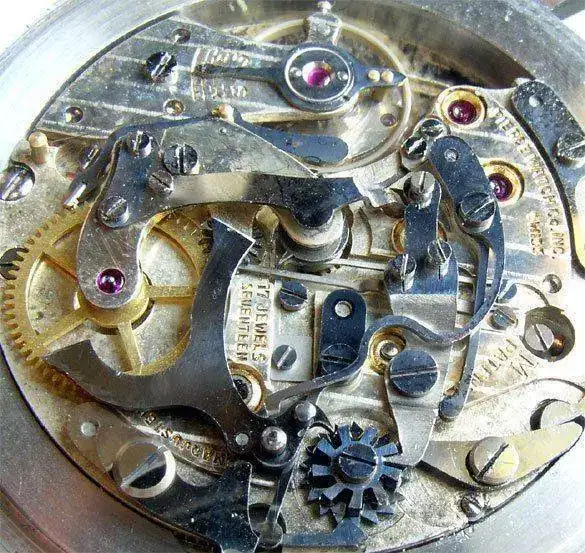

Hola a todos.
Estoy enfrascado en un proyecto con un crono pierce calibre 134 de dos pulsadores.
Un buen amigo me regaló uno al que faltaban piezas, así que localicé y compré otro en internet que me ha servido en parte, ya que he
podido aprovechar varias piezas, pero necesito una que tienen estropeadas los dos.

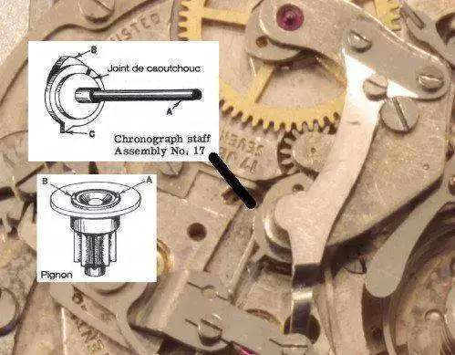

Parece ser que este calibre propio de la marca tiene un punto flaco que es una junta de goma en el embrague de la trotadora del crono,
hay varias referencias en la red a este problema.
La pregunta es: ¿alguien sabe dónde se podría conseguir esta junta?
Pongo unas fotos para ilustrar:
Esta es la junta:

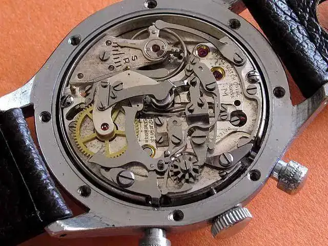

Este es uno de ellos:
Gracias.

Ese defecto es un mal que tienen la mayoria de los cronos Pierce , a ver si algún forero te puede ayudar.
En algún foro en inglés, hace tiempo,
hablaban de cómo hacerla, no recuerdo dónde.
Te dejo algunas hojas que encontré por ahí,
aunque ya debés tenerlas probablemente,
Muy bonito Chrono, ojalá lo recuperes. :ok::

He visto alguna cosa en un foro en inglés, curiosamente escrita por un tal Roland Ranfft, ¿será el de bidfun?.
Habla de que se puede fabricar de goma y que el grosor se puede ajustar al montar la pieza.

Esa fornitura es casi imposible de encontrar. Yo tengo dos cronógrafos Pierce y ambos han sido mantenidos por mi excelente relojero que fabricó las piezas que buscas.

Hola compañero, muy mal esta la cosa para encontrar la dichosa junta, yo al menos no he podido. Las primeras juntas parece ser eran de corcho y como dieron muchos problemas las substituyeron por un material mas "duradero" algun tipo de plastico que al contacto con la bencina o alcohol para su limpieza se volatilizaba, por eso habia que llevar mucho cuidado en su limpieza, que junto a su antiguedad, se fabricaron desde finales de los 30 hasta los 60, nos da imposible encontrarlas.
He intentado fabricar alguna con plastico de esas arandelas que vienen en los paquetes de los CD, a base de cutex, raspar y presionar, al principio me funciono pero al poco tiempo creo que se hincho la junta y se me encallaba. Se de algun compañero que a hecho alguna pero no se si fue duradera, al final lo mejor es llevarla a un buen relojero, siempre y cuando no prefieras hacerlo tu personalmente por puntillo.
