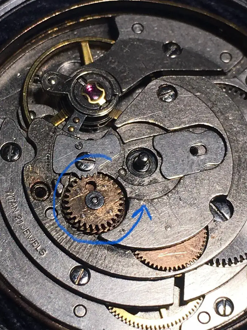

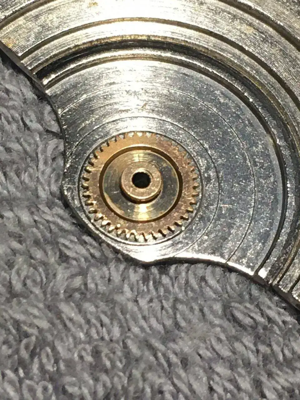

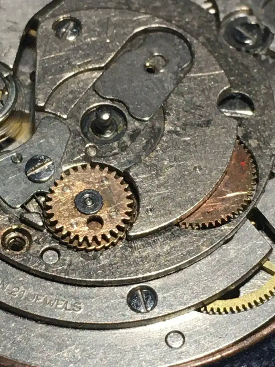

Hola, necesito que por favor si alguien me puede ayudar.
Es para recuperar un Titan que lleva una FE 3611 y que funcionaba perfectamente solo que le faltaba todo el sistema de carga automático ( masa y todo el sistema de ruedas necesarias para cargar ) conseguí otra maquina FE 3611 para aprovechar todas esas piezas y recuperar el reloj.
No fue difícil hacer el trasplante y el reloj funcionaba y sigue funcionando, pero la masa del rotor no carga
Antes de montar la masa y haciendo girar esa rueda en el sentido de la flecha todas las demás ruedas giran perfectamente para dar cuerda al reloj, hasta ahí sin problema.
El problema viene cuando coloco la masa la sujeto con el tornillo y la hago girar , la rueda gira pero el movimiento no pasa de esa primera rueda las demás se quedan quietas y no hacen su trabajo.
No sé si le falta alguna pieza que desconozco, no sé mucho pero yo creo que no, y lo raro es que la masa solo mueva esa rueda y el movimiento se interrumpa ahí.
Solo puedo decir que muchas gracias por vuestro tiempo, y pido disculpas por que mi explicación es un tanto parca, no soy profesional aunque lo intento.
