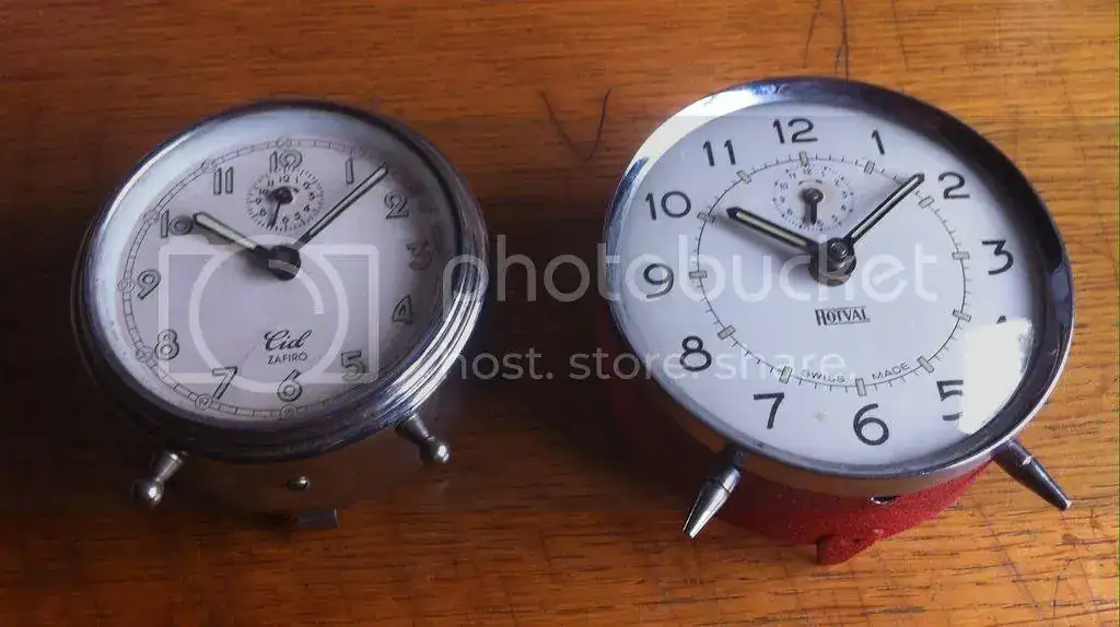

Pues esta mañana he estado en el mercadillo, y he encontrado estos dos pobres conejillos de indias... Por 8€ los dos.
Ninguno funcionaba.
Me he dispuesto a destripar el primero (el de la izquierda) y tras abrirlo y ojearlo un rato, he visto que el muelle de carga (si así se llama) estaba roto.
Al desmontar algunas partes, he llegado a un punto que todo ha saltado por los aires...
El segundo lo he abierto con cautela, y tras aflojar ligeramente el tornillo donde se sujeta el pivote del muelle espiral y darle caña, ha vuelto a la vida. Parece ser que alguien lo desmontó antes y debió apretarlo demasiado, por lo que dicho muelle giraba un par de veces y se paraba.
Mas adelante me lanzaré al desmontaje completo y limpieza...
