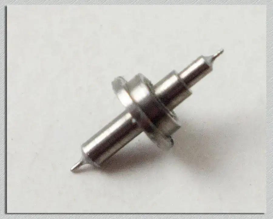

Yo he pedido uno en eBay ya que mas o menos, estoy en la misma situación que tu.
Aun no me ha llegado, por unos 8€ lo tienes en casa.
Sobre como cambiarlo no te se decir, cuando lo tenga no me tocara otra que aprender a hacerlo.

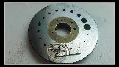

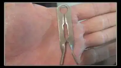

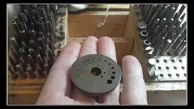

Hola, sin la herramienta es complicado y la tarea ademas requiere conocimientos. Al menos necesitas un tac, extractor de platillo, embutidor para clavar ejes de volante y los propios embutidores. Te pego algunas fotos que tengo en un cuaderno de trabajo.
Es una tarea de relojero, he visto hacer varias (todavía no estamos en el nivel;-)). Un saludo
