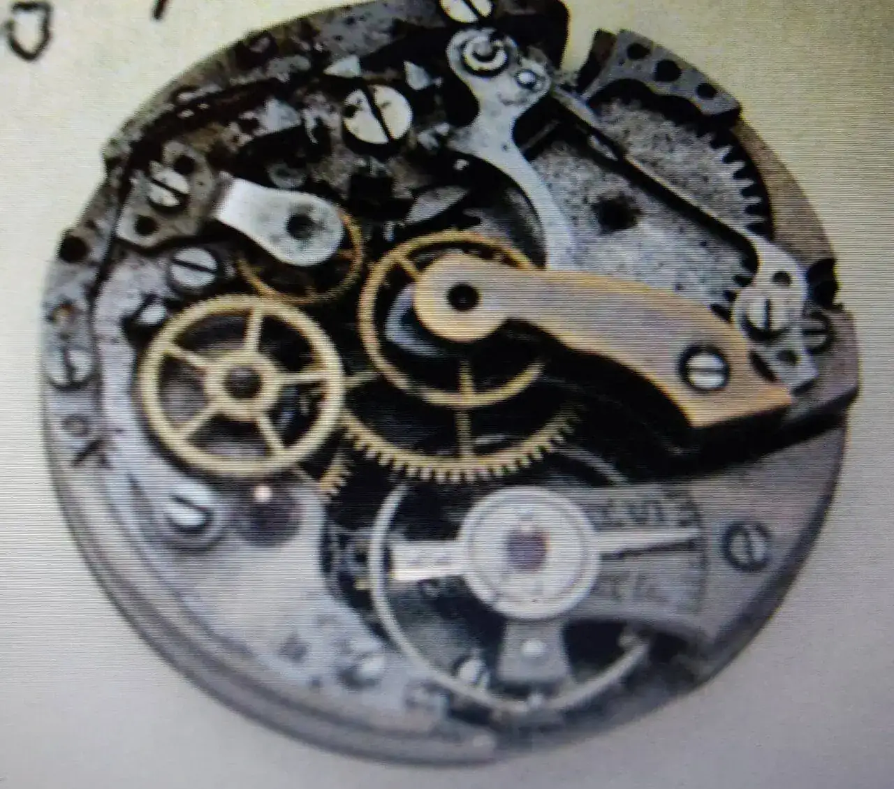

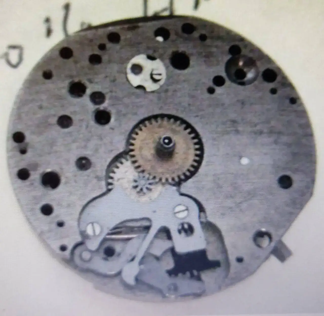

Acabadas las vacaciones comenzamos con la rutina de siempre. A ver si alguien puede decirme que movimiento es éste.

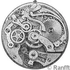

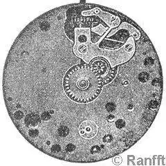

A mí tambien me parece un Venus, y éste se le parece mucho, pero no es. Tiene piezas que no son exactamente igual, y lo más importante, que no es de rueda de pilares. Pero posiblemente pueda ser el calibre base del que estamos buscando.

Si Kike. Mismo resorte de tireta. Family
Reacciones: PedroA, julius1022 y KIKEMORGAN
Muchas gracias cesc, nuevamente tienes razón.
Indicar que el vendedor lo tenía en venta como venus 103 pero me pasó lo mismo que a kike, al ver el movimiento en bestfit también tuve mis dudas ya que este lleva rueda de pilares y el de ranftt no. Sin embargo los dos están basados en la venus 75.
El artículo del Hugex es muy interesante ya que explican algunas cosas que no sabía, como por ejemplo que, independientemente de la base, los kits de cronógrafo eran era suministrados por Dubois-Depraz. Por lo que comentan este cronografo podría ser anterior al que aparece en ranftt y por lo tanto una rareza, ya que este lleva rueda de pilares, muy anteriores a los de levas algo más modernos.
Salvo por la falta de un par de tornillos y tal vez el piñon de canto, el movimiento se ve completo, así que poco a poco iré buscando esfera y de la caja ya me ocuparé yo.
Gracias nuevamente.
