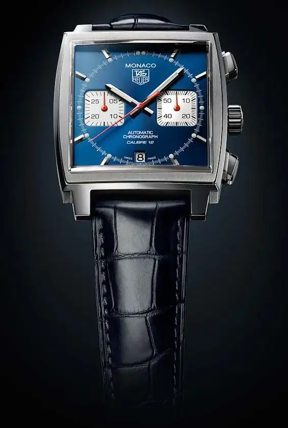

Ahora caigo que hay un subforo TAG, paso aqui esta pregunta...
Mi pregunta es si el nuevo Monaco con calibre 12 lleva cristal de plexi o de zafiro?
Creeis que es una opción más interesante que el tradicional, porque?
Saludos!!
Aqui una foto, que siempre ilustra y se agradece...
Hola.
Efectivamente, la nueva referencia del Monaco, que va marcada en la esfera como Calibre 12 monta Zafiro. Las principales diferencias son:
- Cristal de Zafiro (En el anterior era Plexiglass)
- Es un 1 mm más grande que el anterior.
- Tiene fondo visto con zafiro (el anterior era fondo ciego)
- El Calibre 12 lo componen:
* Mecanismo Base: Eta 2892-2.
* Módulo Cronográfico: Dubois Depraz 2022.
- El anterior montaba un Eta 2894-2.
- El nuevo es un 100 mts, pero es irrelevante, puesto que monta piel.
El nuevo: 3500€
El anterior: 2850€
Si merece o no la pena lo tienes que valorar tú.

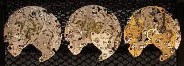

- Llamar Calibre 12 a lo que lleva dentro. El calibre 12 es un mítico calibre chronomatic de microrrotor. Uno de los primeros (algunos dicen que el primero) cronógrafos automáticos de la historia. Aquí tenéis alguna información adicional sobre los calibres 11 y 12 con microrrotor:
http://onthedash.com/docs/ChronomaticMovements.html
- Montar un calibre cronográfico modular, con todos los problemas que tienen. Son calibres muy delicados.
Hubiera sido mucho mejor para Tag montar una 7750 modificada para tener disposición tricompax (EMHO).
¿Yel anterior que módulo cronografico lleva?
2894/2, que no es otro que el 2892/2 al que se le ha añadido la complicación del crono. El actual lleva el mismo mecanismo base, pero el módulo del crono es de Dubois Depraz 2022, cosa que me parece interesante.
Pues curiosamente el famoso calibre 12 de Heuer,Breitling etc,al ser un calibre modular es en esencia,mas de lo mismo que se monta ahora,calibre ETA mas módulo de crono con la salvedad,de la disposición de dicho módulo en los modernos debajo de la esfera.Un saludo.

El calibre que monta es muy fiable, y sinceramente, no se tu, pero yo he visto más 7750 averiadas que 2892, ya sea la 2894 o los que montan el Dubois Depraz 2022. No sé a que te refieres con que son muy delicados. Es cierto que no es un Cronomatic...que en realidad era también un calibre modular, para nada integrado...el mecanismo base era un Buren, efectivamente con micro-rotor y el modulo un Dubois, como ya no se fabrica. los más y razonable es usar como mecanismo base un 2892, muy versatil y fino, muy probado y fiable, y uno de los mejores mecanismos base que se construyen actualmente, EMHO. El hecho de montar un módulo Dubois es interesante, en mi opinión. Como ya no se fabrica, hay que hacerlo así, al igual que Breitling, por ejemplo. Es cierto que la 7750 es muy fiable, y es un crono "integrado", que generalmente son más robustos, pero te juro que he visto más averias en este último que en una 2892...y los dos son muy buenos, que conste.

Sí, sí, ya sé que el 11 y 12 eran modulares.

El calibre que monta es muy fiable, y sinceramente, no se tu, pero yo he visto más 7750 averiadas que 2892, ya sea la 2894 o los que montan el Dubois Depraz. No sé a que te refieres con que son muy delicados. Es cierto que no es un Cronomatic...que en realidad era también un calibre modular, para nada integrado...el mecanismo base era un Buren, efectivamente con micro-rotor y el modulo un Dubois, como ya no se fabrica. los más y razonable es usar como mecanismo base un 2892, muy versatil y fino, muy probado y fiable, y uno de los mejores mecanismos base que se construyen actualmente, EMHO. El hecho de montar un módulo Dubois es interesante, en mi opinión. Como ya no se fabrica, hay que hacerlo así, al igual que Breitling, por ejemplo. Es cierto que la 7750 es muy fiable, y es un crono "integrado", pero te juro que he visto más averias en este último que en una 2892...y los dos son muy buenos, que conste.

Los cronos modulares son un infierno de averías por regla general, los evito a toda costa.
Yo tengo varios integrados y ni un problema: Valjoux 7733, ETA 7750 y Lemania 1871. En cambio los que he conocido con ETA + DD han tenidos bastantes problemas.
El calibre ETA 2892 es, como bien dices un calibre muy probado y fiable, lo que no es tan fiable es el funcionamiento conjunto con el módulo cronográfico, y eso que de las dos posibilidades de anclaje del módulo al calibre base (con dos o con tres patillas) Tag usa la más fiable de tres patillas, pero sigue siendo el punto débil del calibre.
De todas formas, lo del nombre no tiene perdón de Dios, anda que no habría otros nombres, que tienen que usar el del mítico calibre de microrrotor.
