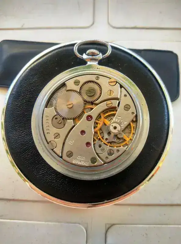

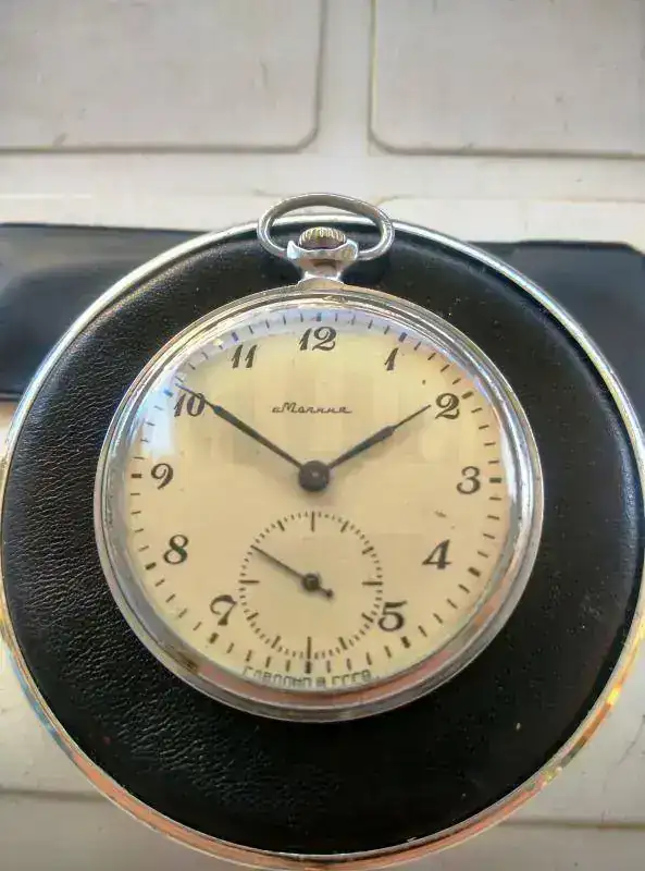

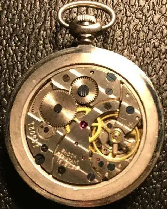

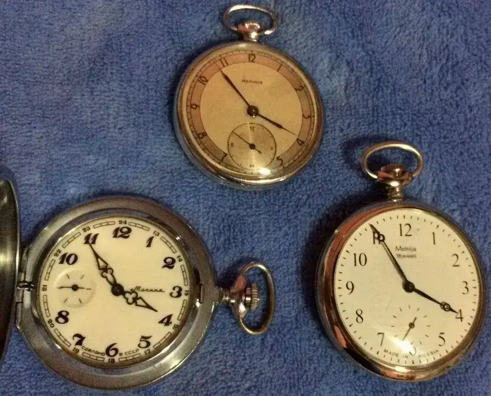

Hola a todos quiero presentarles esta humilde trilogía que para mí son toda una obra de arte de la relojería desde el ЧК-6, 3602 y el último 3603, quisiera sus opiniones sobre este último que según he visto imágenes de los movimientos el acabado es diferente.

Mirando la explicación de la codificación del reloj ruso por Netgrafik , puedes ver las diferencias entre estos tres movimientos. ^ _ ^
Los primeros 2 dígitos (36 para los suyos) son el tamaño del diámetro del movimiento, en mm.
Últimos significados de 2 dígitos:
01: antichoque, pero sin segundero
02: segundero en subdial, sin antichoque
03: segundero en subdial, con antichoque
El número de rubíes no es importante para decidir el código de movimientos; y los movimientos de Molnjia tienen una variedad de rubíes: no solo 15, sino también 8 o 7. :)
